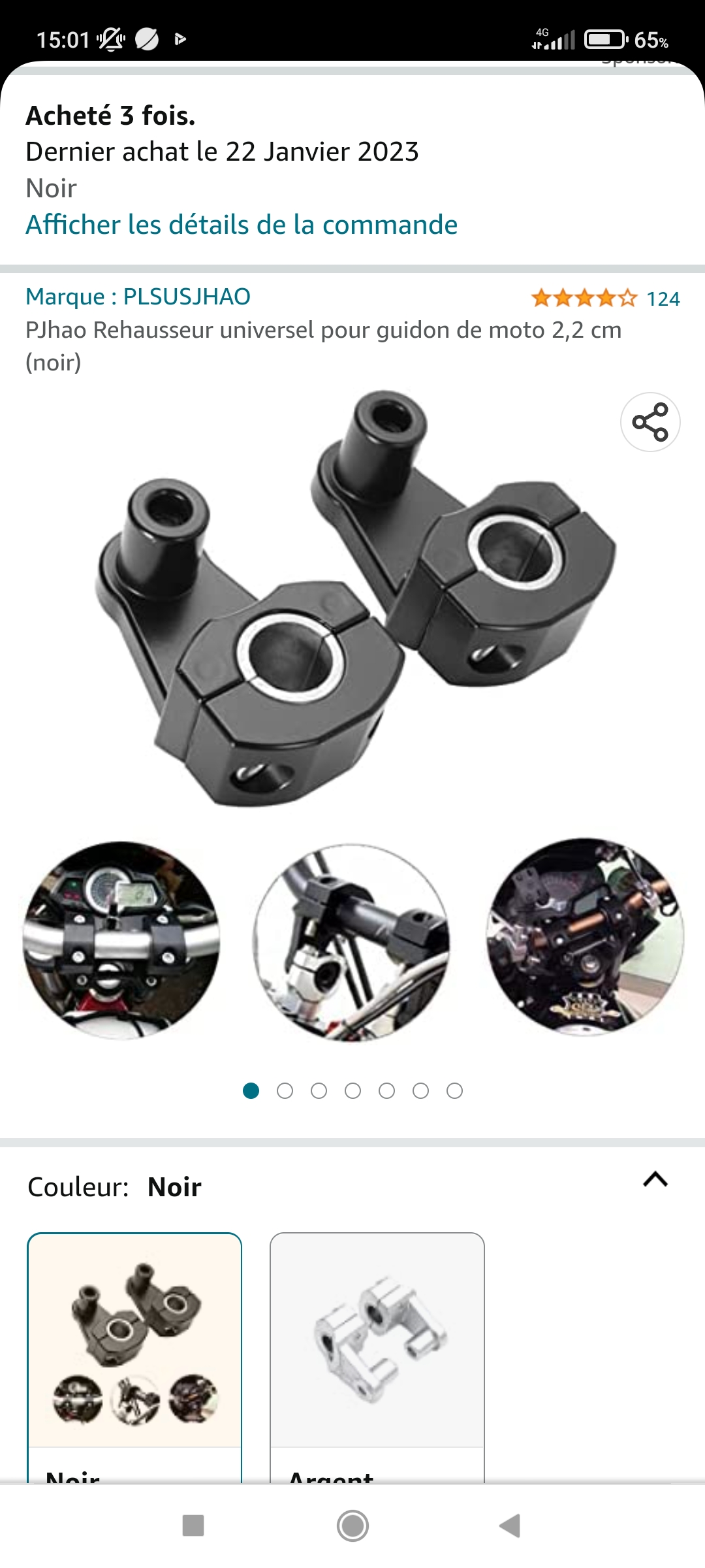

Message par Filouane »
c2h
J'ai pris cela sur A - - - on
26,90 €

OK. Cela te semble solide ?

J'ai retrouvé les rehausses que tu as acheté
PJhao Rehausseur universel pour guidon de moto 2,2 cm (noir)
Réglable - Augmentez de 2 pouces (55 mm) de hauteur, le rehausseur de barre de moto peut augmenter considérablement la position de conduite verticale et réduire efficacement la fatigue pendant une longue conduite.
Donc tu as rehaussé de 55 mm ce qui est beaucoup.
Faudrait chercher dans la gamme Honda sur Africatwin ou autre. Quelqu'un à peut-être des câbles démontés, qu'il pourrait mesurer.
