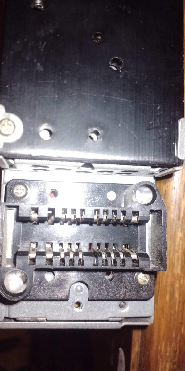

Il y a donc : 20 broches. En ayant débranché derrière, pour voir la couleur des câbles je tombe là dessus :
18 broches connectées (numérotation perso) :
1>>B-∅-B-B-B-B-B-B-B-N&M(2fils)<<10
20>>B-B-B-O-B-∅-B-J-B-B(et point bleu)-N<<11
Étonnant de voir autant de fils branchés, surtout que c'est marqué en façade "bi level 20W+20W" donc je suppose qu'il n'y a que 2 sorties ce qui ne ferait que 4 câbles pour les HP... À quoi servent tous les autres, à part +APC, +permanent, lumiere, antenne ?

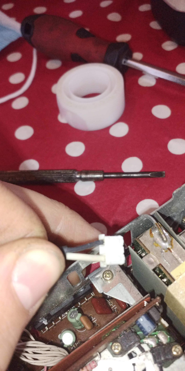

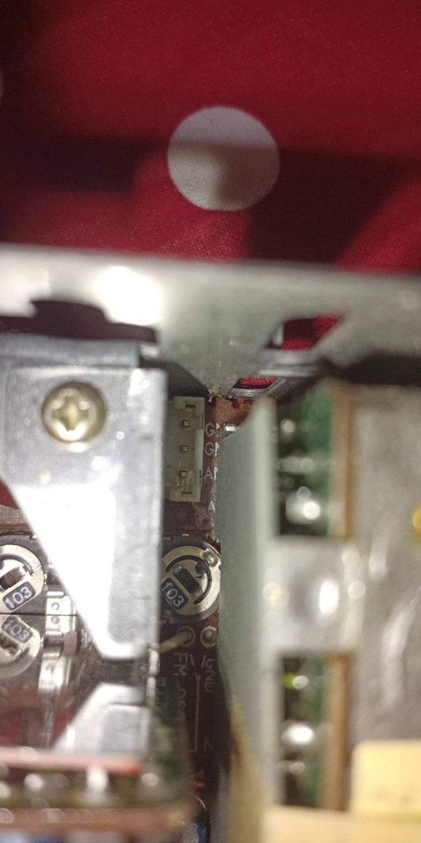

- le fil noir de la broche 11, et le blanc (avec un point bleu) de la broche 12 partent ensemble sur ce connecteur
- le fil marron broche 10 (couplé au noir, masse) part avec 3 autres fils blancs (broches 1, 19 et 20) sur ce connecteur. Ils sont un poil plus gros que les autres. Est-ce les +APC/+permanent/?
- pour les autres c'est assez comliqué à voir... il y a aussi ce connecteur avec 13 broches : 12 petits blancs et un petit marron.

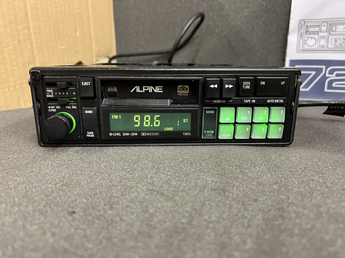

Bon bin finalement j'ai réussi (je sais pas trop comment d'ailleurs) à contacter une page sur fb qui postait des images d'autoradio alpine à k7, et il m'a miraculeusement répondu avec ça :
En fait l'autoradio se glisse dans un QRB "Quick Release Bracket" (spécifique à alpine, et d'ailleurs il y a plusieurs modèles de QRB) pour l'enlever facilement, contrairement aux modèles "antivol". Et il y a un connecteur spécial qui s'y branche bref un truc spécifique...
En tout cas je vais essayer de me démerder pour souder des fils dans les cosses ou peut être que vous auriez une autre solution :)
Merci pour vos réponses ;) Espérons qu'il ne sera pas "verrouillé" ! Par contre j'ai pas d'alim à la maison, va falloir que je fasse confiance à ce schéma directos sur la bagnole....

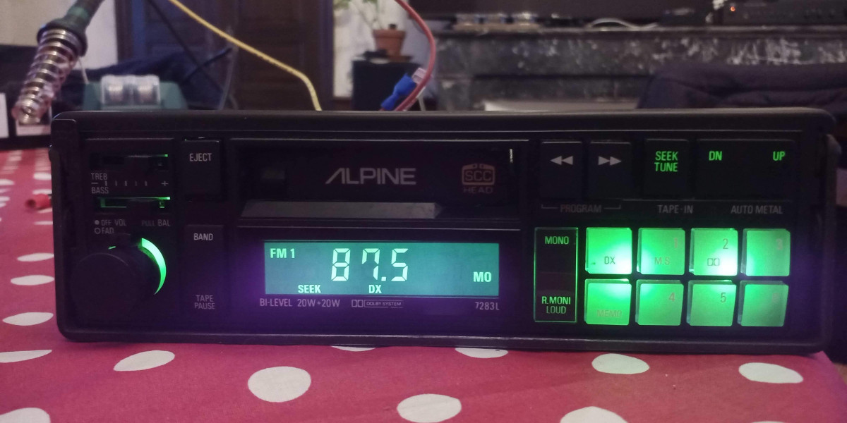

Bon bin voilà, j'ai fini par démonter la batterie de la moto, bosser tranquille au calme, et en fait il suffisait de brancher la cosse "Ignition" ET la cosse "Battery" sur le (+), puis la cosse 4 sur la masse. Et bingo !! Elle est pas trop belle franchement ???? j'ai trop hate de poursuivre les tests et voir ce que ça donne.
Merci à tous en tout cas :) !! :love

Oui c'est super :) !! Je viens de tester toutes les fonctionnalités et en tout cas sur l'écran elles fonctionnent. Marrant : le bouton de volume, y'a une molette en plus dessus c'est la balance. Et en tirant le bouton de volume on accède aussi à un autre réglage mais jene sais pas lequel. Ça aurait pu être aigus/graves, mais y'a déjà deux faders juste au dessus pour les régler. Il faut que j'investigue :)
Apparemment c'est pas une auto reverse mais bon on peut pas tout avoir :D Par contre c'est marqué Auto Metal, c'est pour détecter de quoi est composé la piste ? genre Cr07 ou je ne sais plus quoi? c'est juste quelques souvenirs d'enfance qui remontent :)
