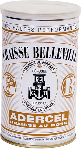

Bonsoir , graisse Belleville sur les rondelles Belleville , élémentaire ...

:idea mais bon ... le tube ( sans le port) coute moins cher qu'un paquet de clopes ....
alors pourquoi s'en priver ?
