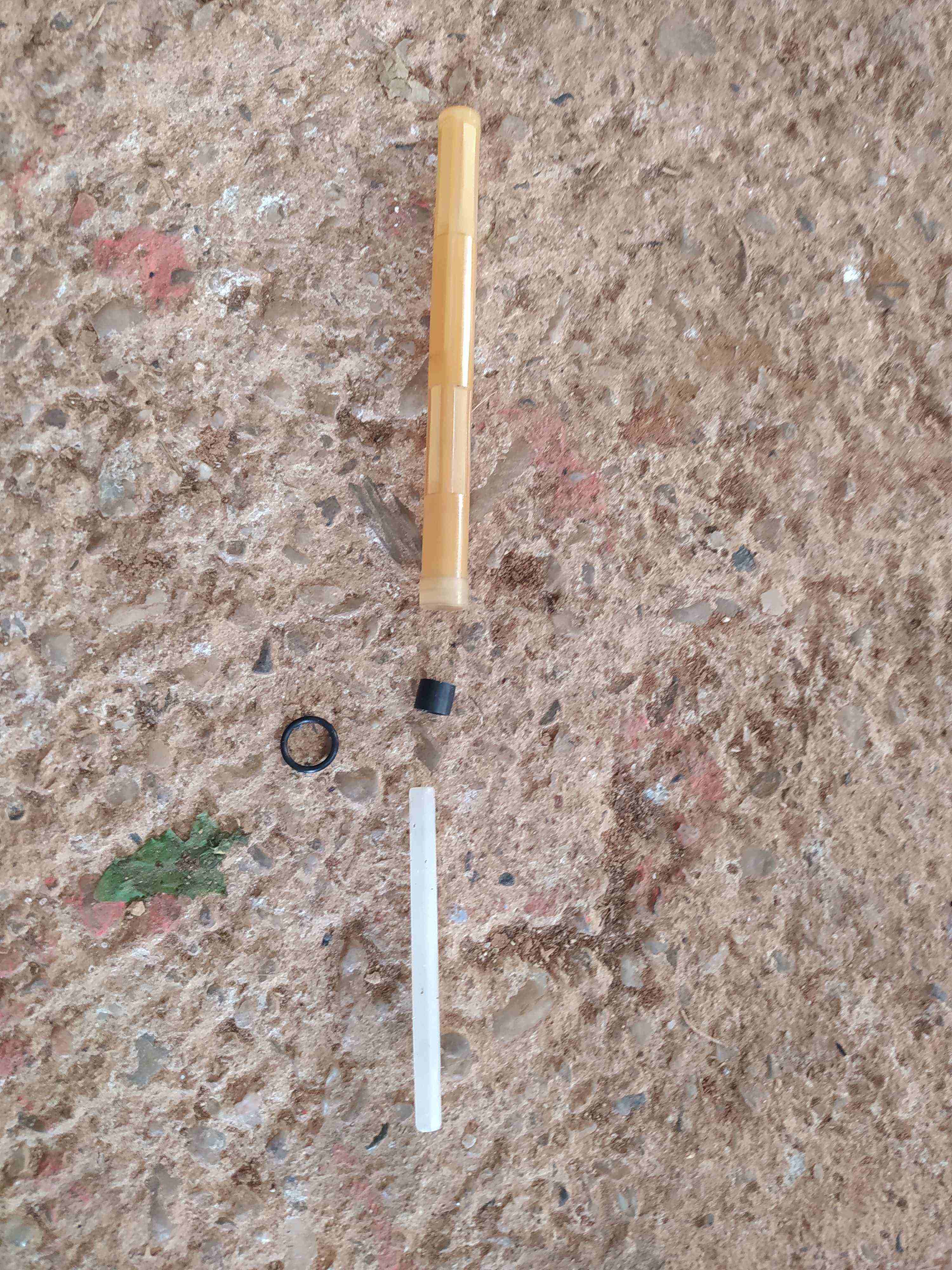

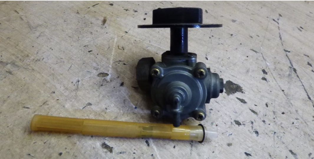

Bonsoir à tous,
Quelqu'un peut-il m'aider à remettre ces pièces en ordre.
C'est surtout la petite bague noire, je ne sais pas trop où s'arrête dans le filtre...
Et le joint, je ne sais pas où il se positionne non plus.

Je vais tenter mais je ne connais pas ce robinet.
Le joint torique doit s'enfiler à la base du filtre jaune, on voit un épaulement.
Si le tube blanc et le filtre jaune sont concentriques alors pour que ça puisse fonctionner en ON et en RESERVE il faudrait théoriquement (à mon avis) que la bague noire soit située au milieu du filtre jaune.
Ainsi, l'essence est soit filtrée par la partie haute du filtre jaune en position ON ou par la partie basse du filtre jaune en position RESERVE.
Cela suppose qu'en position ON l'essence ne passe que par le tube blanc.
Il y a deux trous concentriques sur la platine du robinet?
Dont celui extérieur est bouché en position ON?

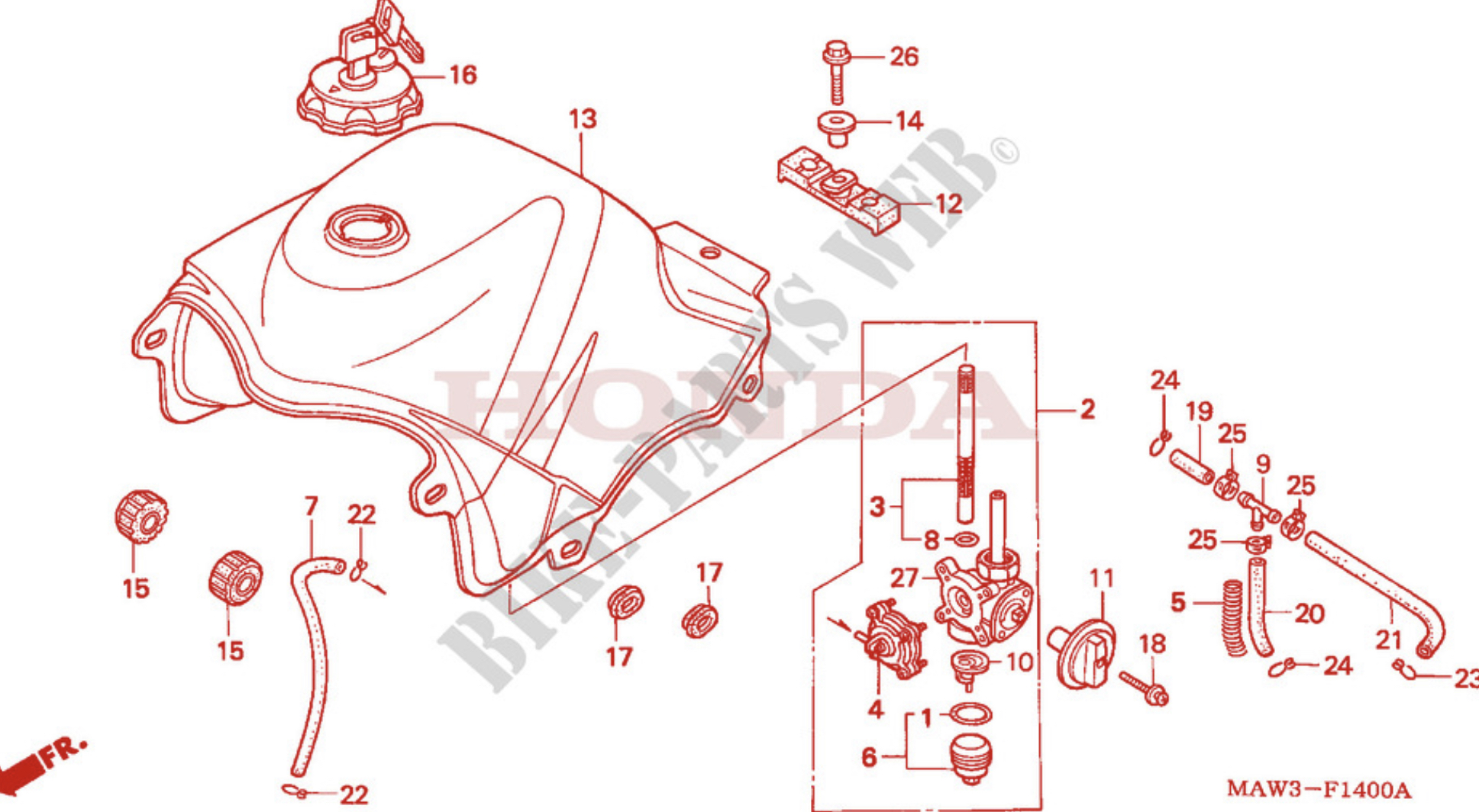

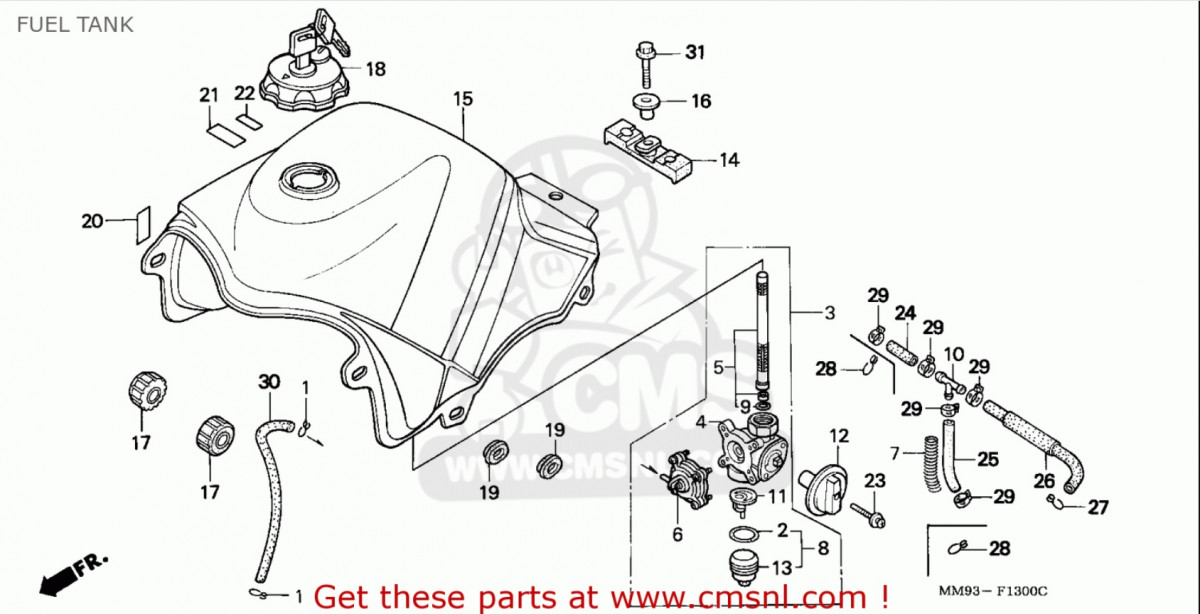

Peut-être que cette vue éclatée peut t'aider !
https://www.cmsnl.com/honda-xl600v-tran ... 2J0RHbMI2y

Je l'ai vu cette vue éclatée. Mais il n'y a pas le tuyau blanc qui apparaît

je le connait ..... mais c'est celui de la 600 ....

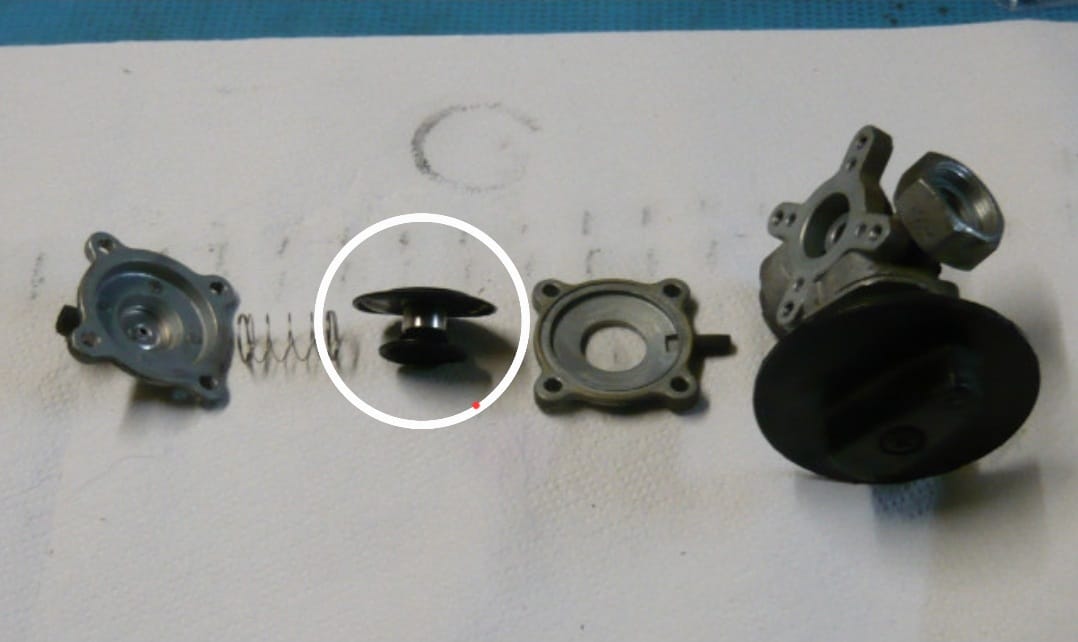

Voici une photo du robinet que j'ai récupéré sur Atoc.
La membrane que je veux changer est entourée en blanc. Lorsque j'ai démonté le mien j'avais l'impression que les membranes ne faisaient qu'une mais sur internet, E-Bay, leboncoin etc. je n'ai trouvé que des membranes séparées : J'ai commandé celui-ci, je verrai si ça fonctionne.
Je pense que la petite pièce cylindrique au milieu ne sert que de fixation, que les deux membranes sont fixées de part et d'autre.
Je verrai bien.

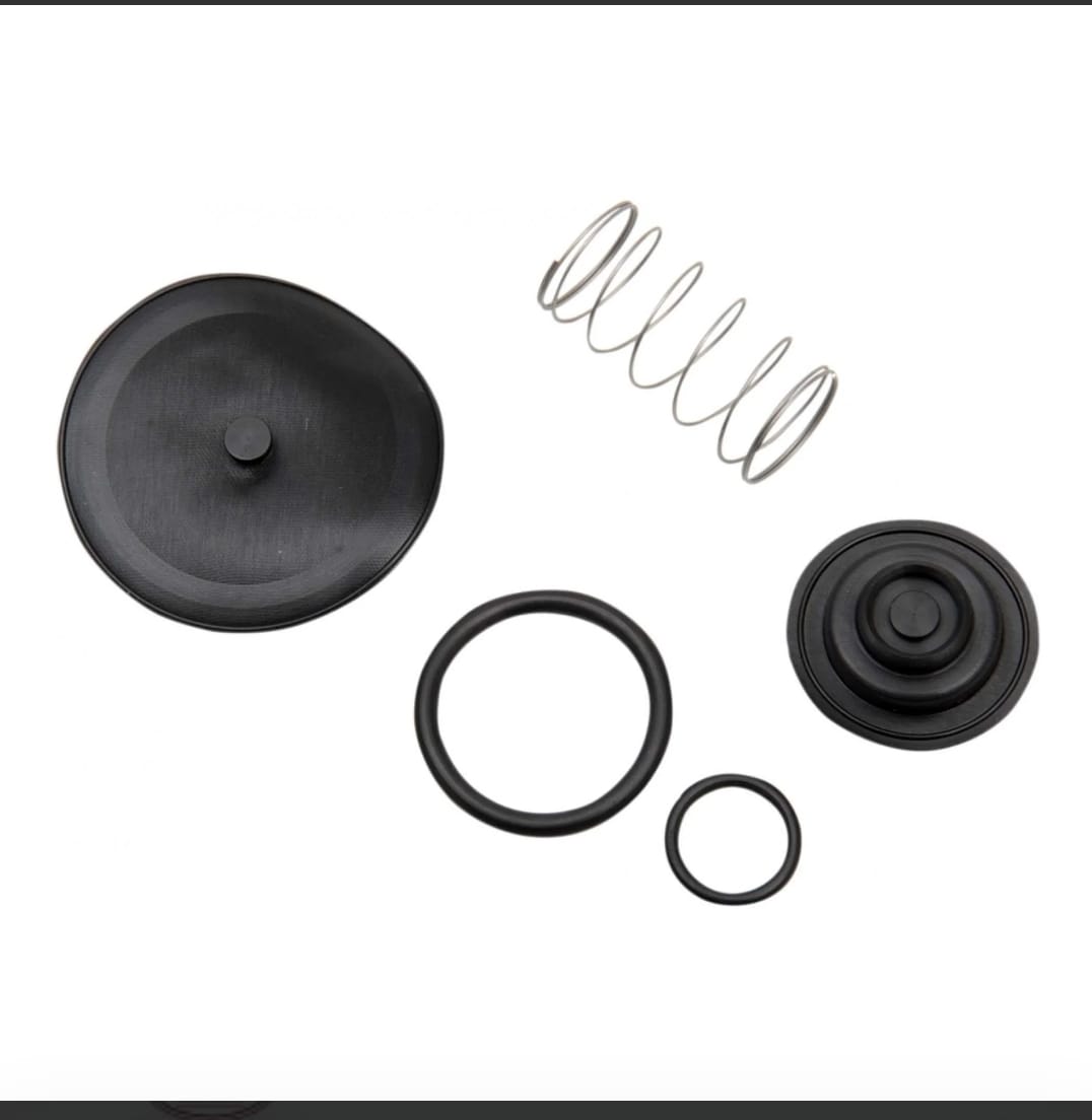

Sur internet je trouve des membranes pour les 600 mais pas pour les 650. Après quand je regarde cette partie du robinet, ça ressemble furieusement au robinet de la 650.
Je vous dirai si ça fonctionne.
Ah oui et j'ai aussi lu qu'un des symptômes du vieillissement de cette membrane (hormis le fait que l'essence perle doucement et coule du robinet) c'est une odeur d'essence à l'échappement. Ce qui est le cas pour ma monture.
Bonne soirée !

Ce que tu as entouré, c'est la membrane du système de robinet à dépression. Je n'ai jamais vu d'essence couler de là.
L'essence peut fuir par l'axe du robinet principal, par la cuve du tamis dessous, ou par le filetage entre le corps du robinet et le réservoir.
C'est bien un problème de fuite d'essence que tu as ?
