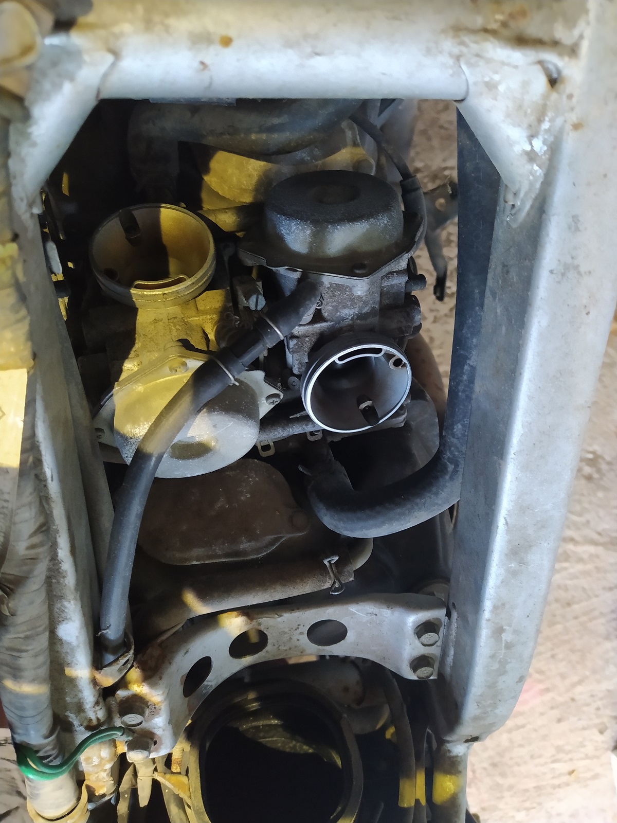

je viens de me lancer dans le démontage des carbus.
Morbach a écrit:
"sur le carbu gauche, il y a une pipe caoutchouc "intermédiaire" entre haut carbu et conduit d'air qui vient de la boite à air.
Mater bien sa position avant de le virer (ou mieux ne pas le virer) passque c'est une forme excentrique et c'est méchamment casse-choses pour retrouver le bon placement après pour pouvoir réenquiller le conduit supérieur.
Il y a (si démontage) un minuscule triangle orienté vers l'arrière sur le dessus, faire gaffe à sa position, orientée vers l'arrière."
je crois que j'ai passé l'étape sans m'en apercevoir.... quelqu'un peut m'aider? je ne vois pas de minuscule triangle...

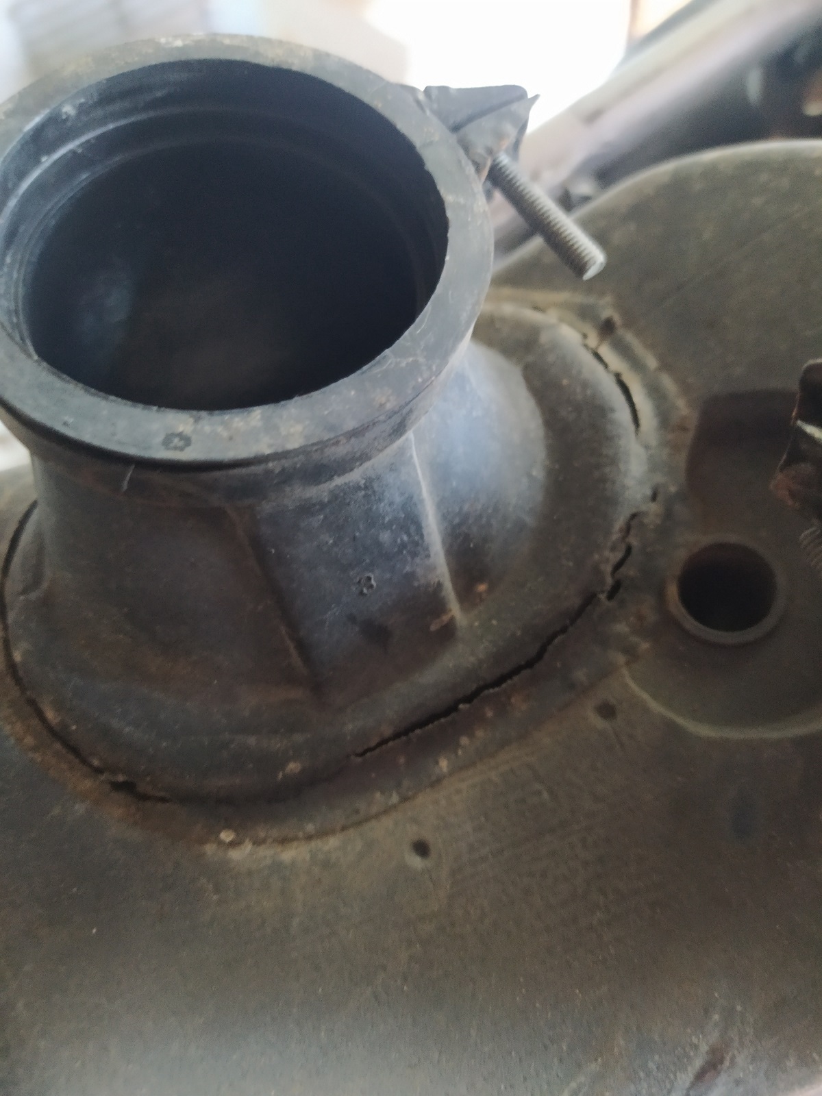

De plus, sur les photos, on voit que c'est tout craquelé, avec du joint pour tenir le tout sans que ça est tenu, c'est à changer n'est-ce pas?

La pipe intermédiaire dont il parle c'est celle que tu tiens dans la main gauche, donc elle est encore en place, laisse comme ça si peux. Les craquelures, je pense que tu peux gratter et refaire un joint propre avec un mastic style sikka.
Re: démontage carbus
Posté : 11 sept. 2022, 13:22
par Calou66
Sinon, le repère se trouve sous le collier
Posté : 11 sept. 2022, 13:28
par Calou66
Repère sur le conduit (le 0)
Repère sur le boîtier

Ce qui est craquelé ce n'est pas le caoutchouc de la pipe c'est un joint (en je ne sais quoi) qui est mis d'origine.
Pour remplir les craquelures tu tartines avec de la colle à pare brise.
Moi je l'achète dans un poche plutôt qu'en cartouche car j'arrive mieux à la conserver sans qu'elle sèche.

Calou66
Je ne vois pas le repère sur le boîtier (ta photo 2)
Posté : 11 sept. 2022, 15:40
par Calou66
@grizzli09 ici . Faut aligner les deux. :ouioui

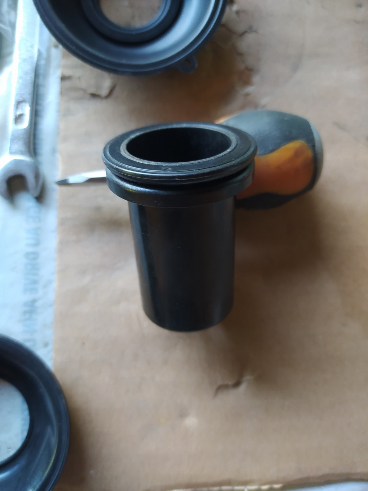

et j'ai enlevé la membrane du boisseau mais sur la doc fournie avec la membrane ils me dise de couper une bague, je ne vois pas bien laquelle, et si elle est collée, comment l'enlever?

Et du coup pour
Posté : 10 oct. 2022, 09:20
par TiTi
Mets une photo de la doc...
Posté : 10 oct. 2022, 20:32
par grizzli09
bonsoir à tous,
voilà la fiche.
je ne sais pas bien à quoi ça correspond sur mes photos... j'ai peur de faire une bêtise :peur
