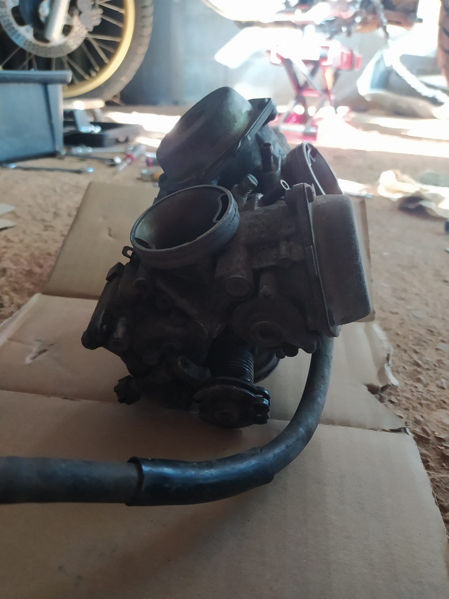

je viens de me lancer dans le démontage des carbus.
Morbach a écrit:
"sur le carbu gauche, il y a une pipe caoutchouc "intermédiaire" entre haut carbu et conduit d'air qui vient de la boite à air.
Mater bien sa position avant de le virer (ou mieux ne pas le virer) passque c'est une forme excentrique et c'est méchamment casse-choses pour retrouver le bon placement après pour pouvoir réenquiller le conduit supérieur.
Il y a (si démontage) un minuscule triangle orienté vers l'arrière sur le dessus, faire gaffe à sa position, orientée vers l'arrière."

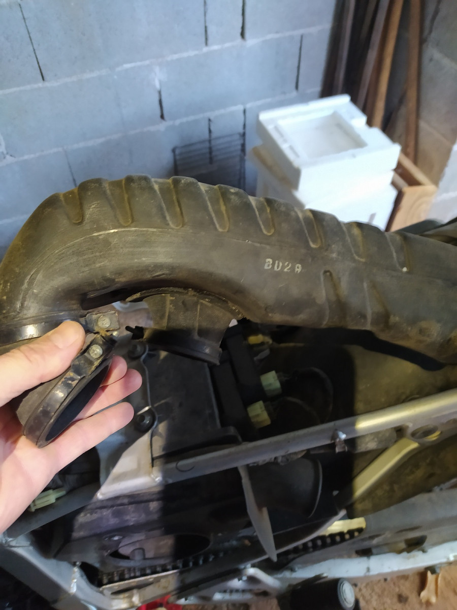

je crois que j'ai passé l'étape sans m'en apercevoir.... quelqu'un peut m'aider? je ne vois pas de minuscule triangle...

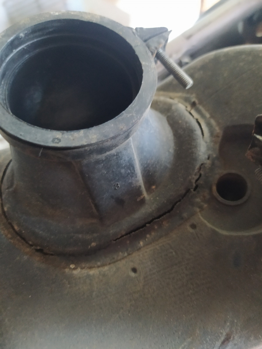

De plus, sur les photos, on voit que c'est tout craquelé, avec du joint pour tenir le tout sans que ça est tenu, c'est à changer n'est-ce pas?
je sais presque tout sur tout, malheureusement pour moi, ce que je ne sais pas est le plus important...

La pipe intermédiaire dont il parle c'est celle que tu tiens dans la main gauche, donc elle est encore en place, laisse comme ça si peux. Les craquelures, je pense que tu peux gratter et refaire un joint propre avec un mastic style sikka.

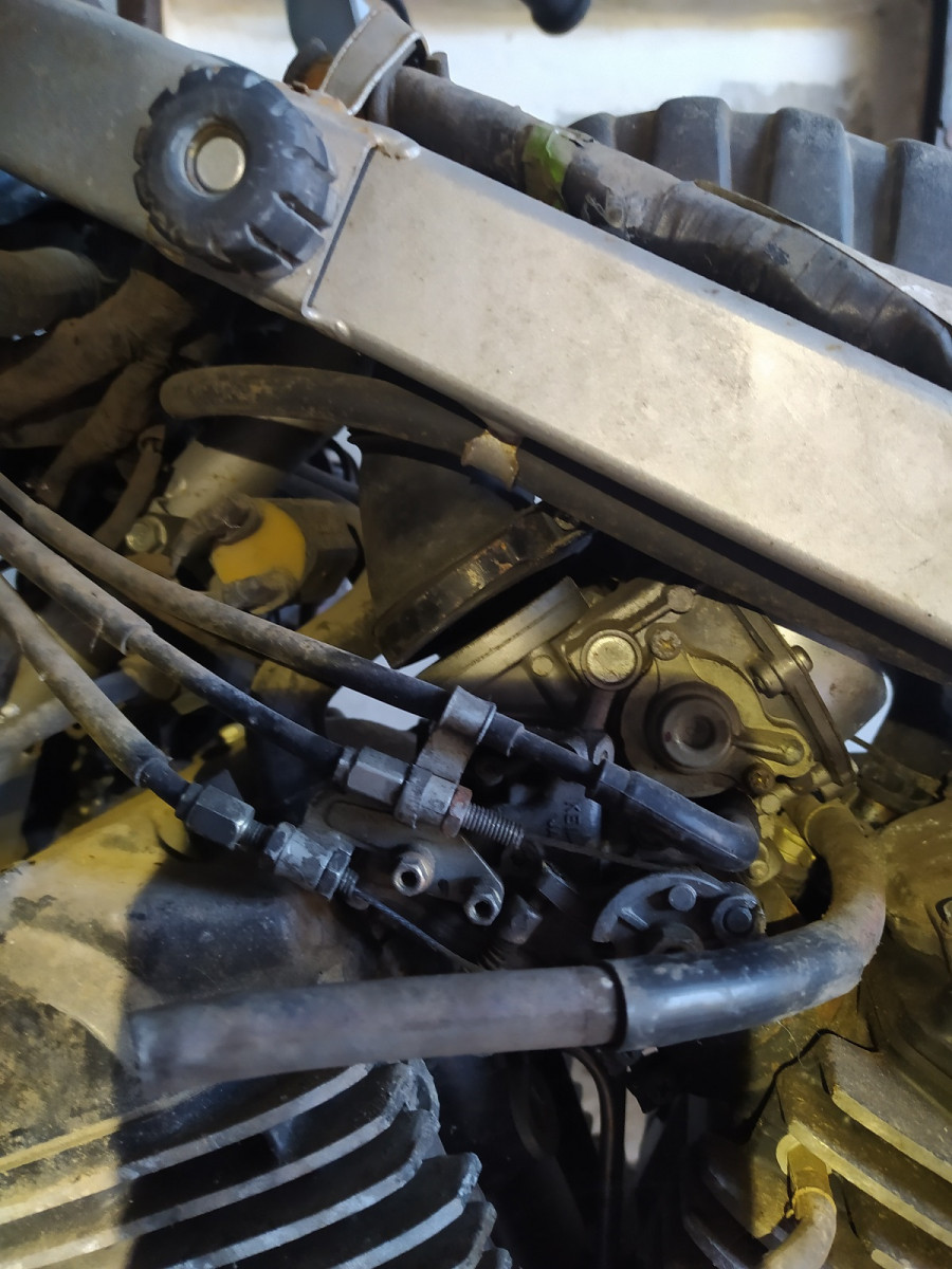

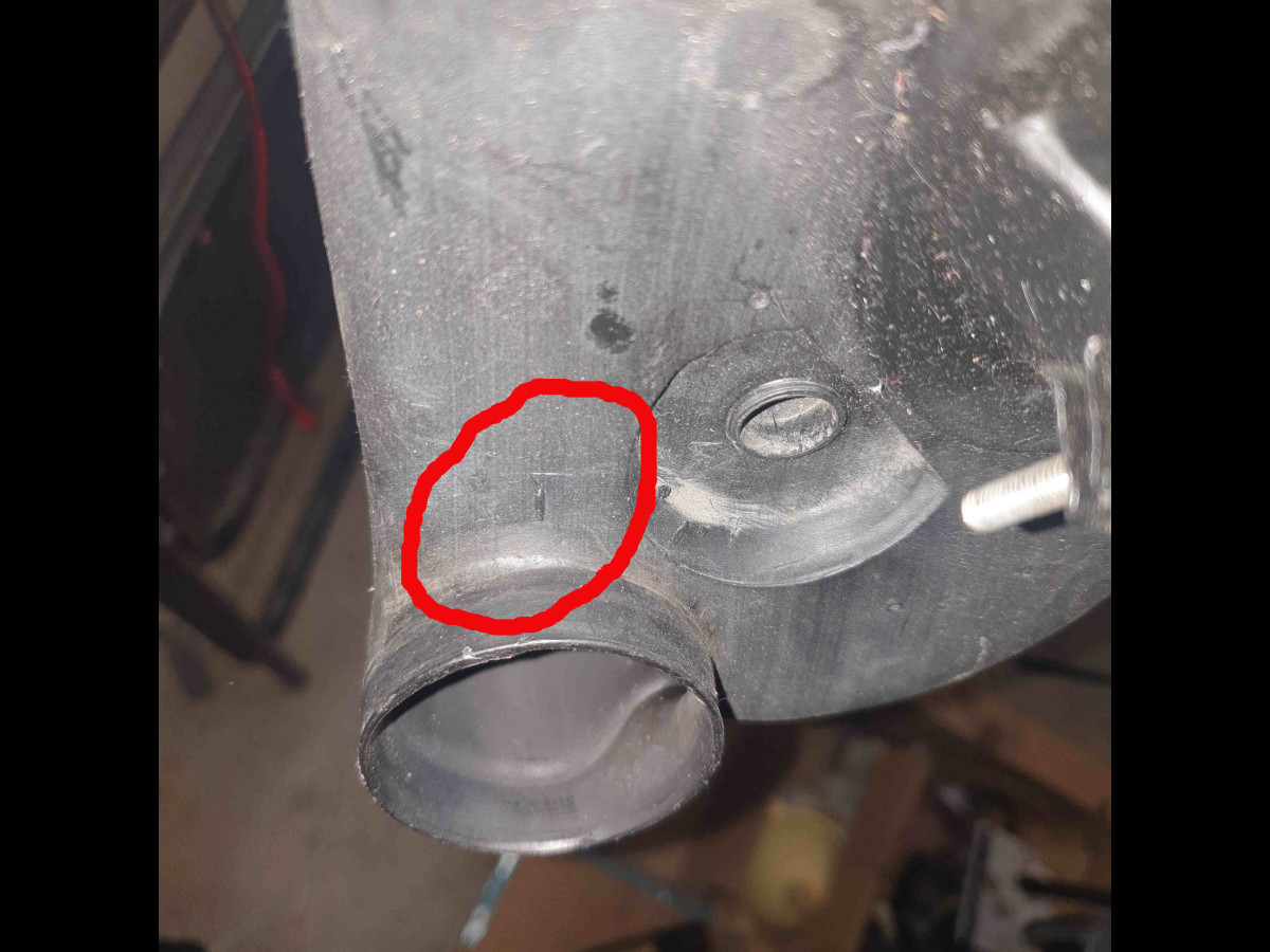

Sinon, le repère se trouve sous le collier
Calou66
Messages : 704
Re: démontage carbus
Message par Calou66 »
Repère sur le conduit (le 0)
Repère sur le boîtier

Ce qui est craquelé ce n'est pas le caoutchouc de la pipe c'est un joint (en je ne sais quoi) qui est mis d'origine.
Pour remplir les craquelures tu tartines avec de la colle à pare brise.
Moi je l'achète dans un poche plutôt qu'en cartouche car j'arrive mieux à la conserver sans qu'elle sèche.

Je ne vois pas le repère sur le boîtier (ta photo 2)
Calou66
Messages : 704
@grizzli09 ici . Faut aligner les deux. :ouioui

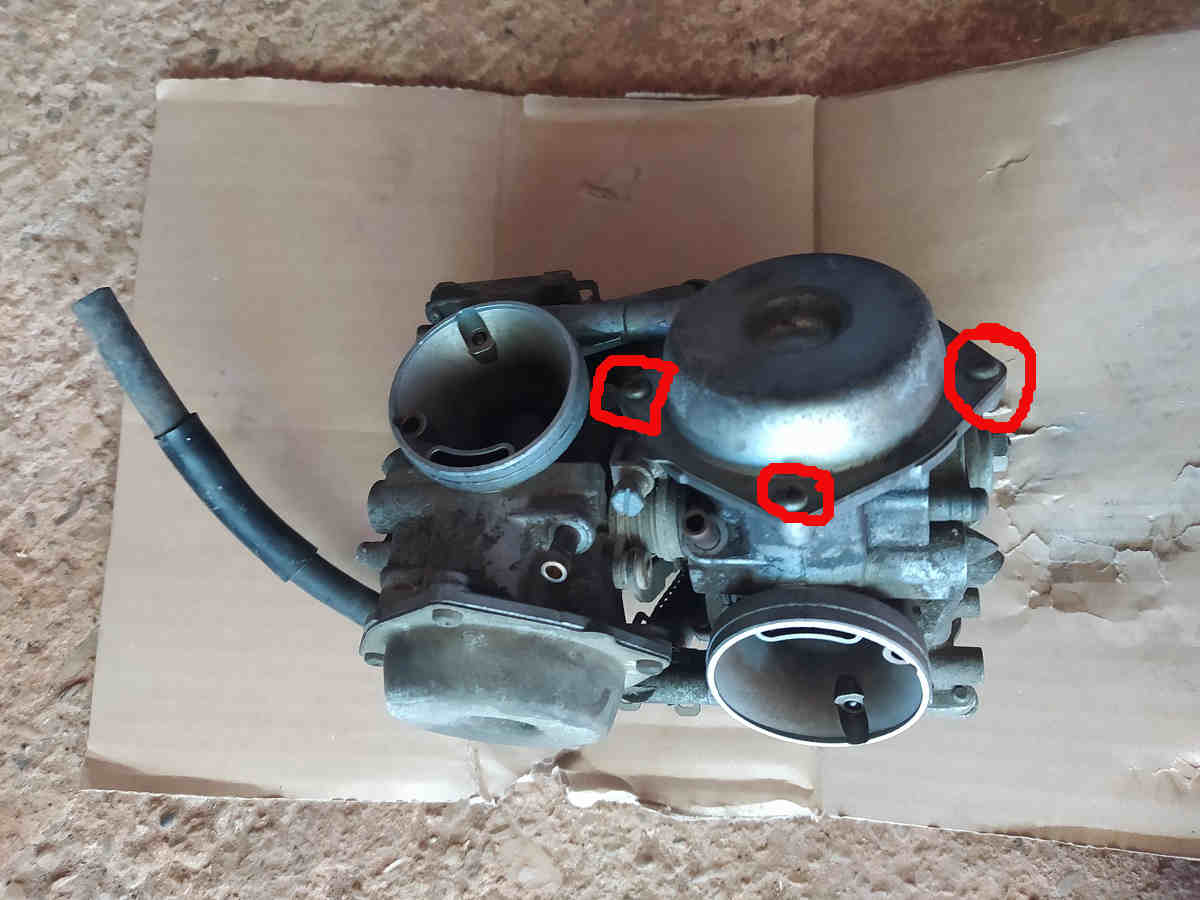

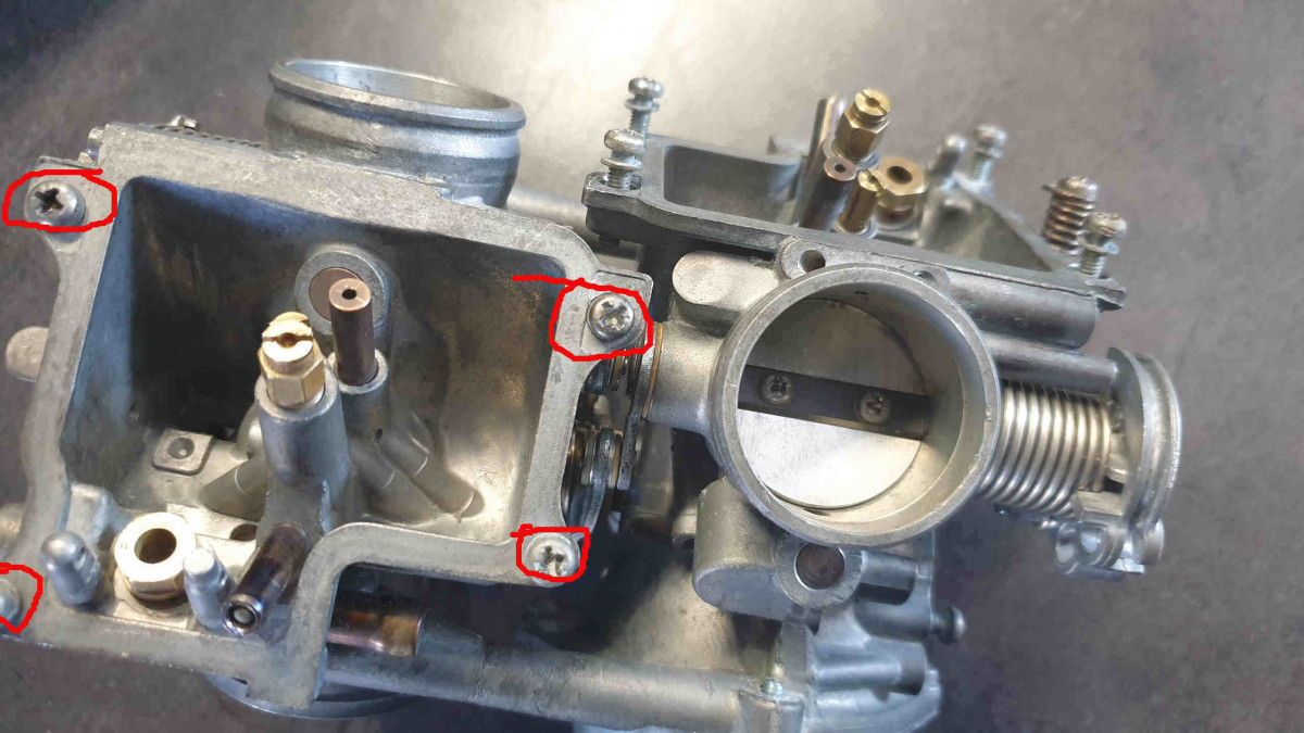

"4 vis pour retirer chaque cloche en haut des carbus, lesquelles?
CELLES-LÀ
01 .jpg (81.16 Kio) Vu 2433 fois

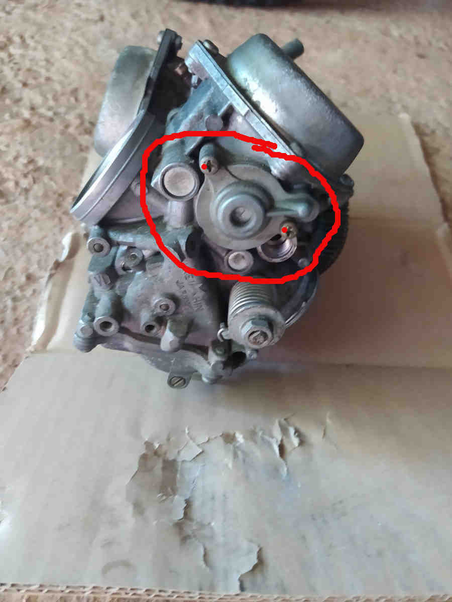

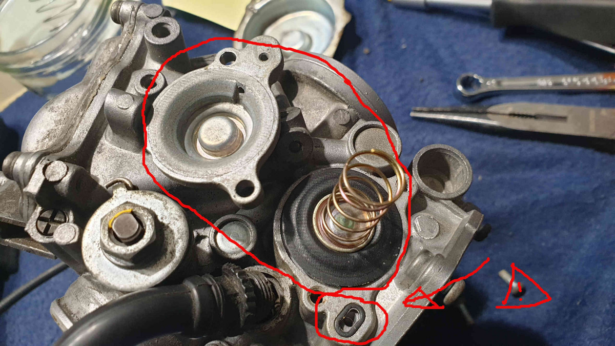

ensuite plus qu'à décoller la membrane et tirer vers le haut, le boisseau suit.
En profiter pour vérifier les membranes, et celles de décélération (sur le côté externe des carbus sous un petit capot maintenu par deux vis ou ça?
(t'ention au ressort et au petit joint excentré dessous). dans quel état doivent-être les membranes et celles de décélération?
ICI
Vérifie que la membrane ne soit pas craquelée et que je joint oblong ne soit pas trop écrasé (attention de ne pas le perdre)

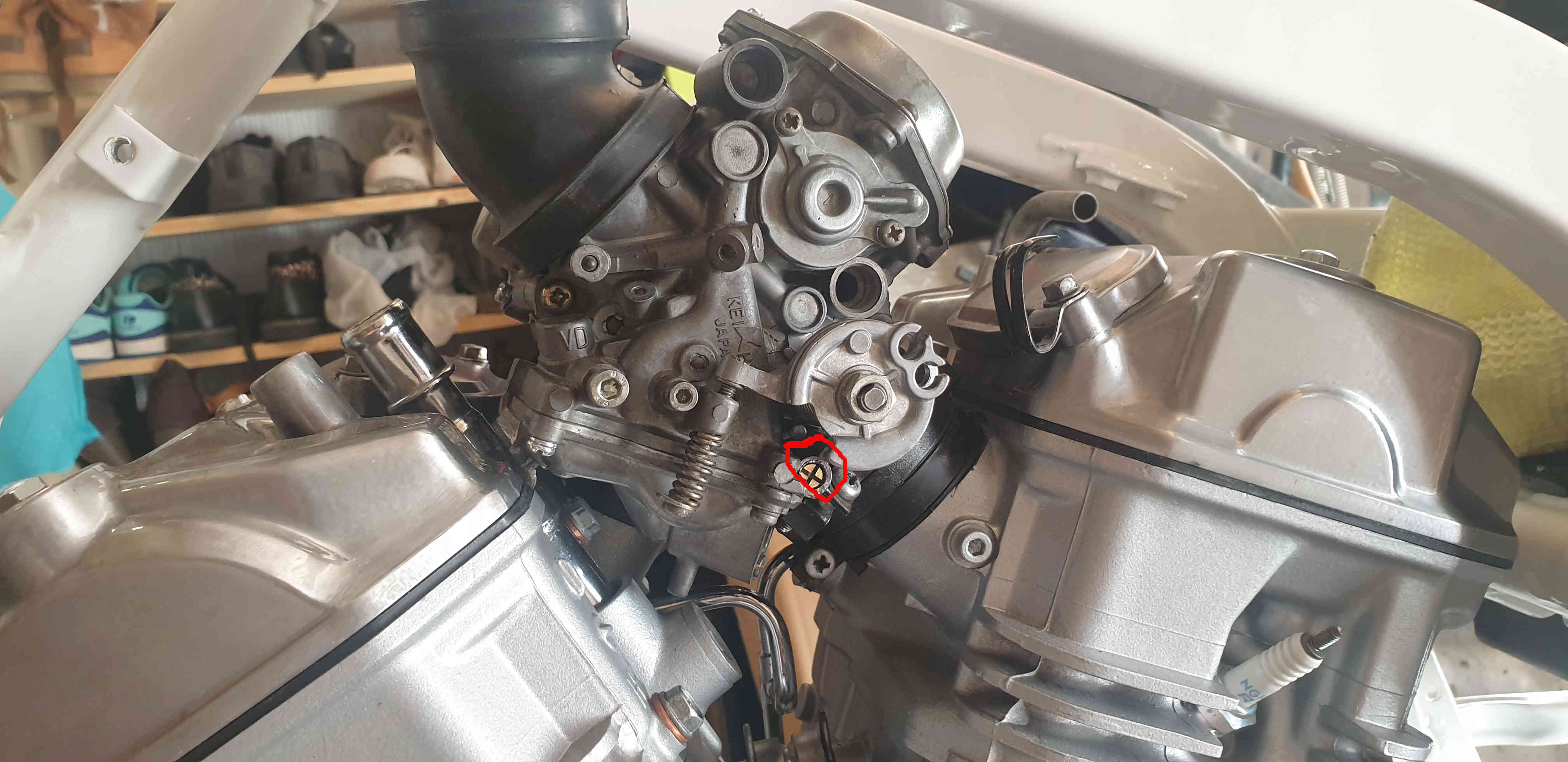

Si démontage des vis de richesse, GAFFE, il y a au fond des puits une MINUSCULE rondelle et un MINUSCULE joint à ne pas perdre, et c'est facile, à perdre. Typiquement, ne pas procéder au dessus de gravier .... me conseillez vous de démonter les vis de richesse tant que j'y suis? où sont-elles?
ICI, ET OUI, VÉRIFIE LEUR ÉTAT DE PROPRETÉ NOTAMMENT ET LEUR USURE

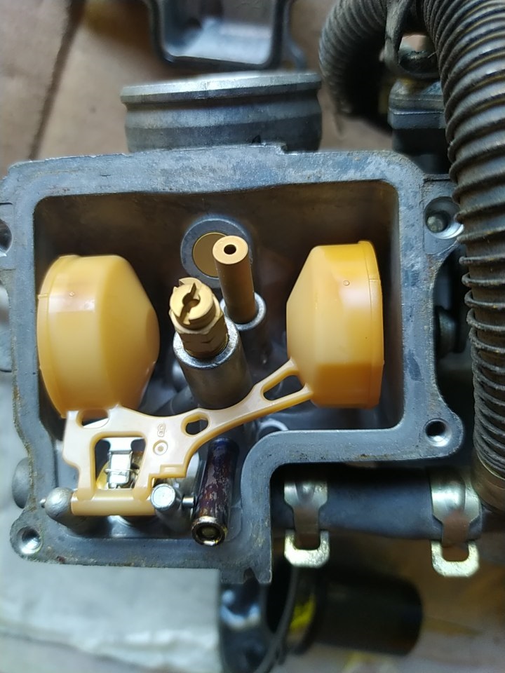

Les cuves: 4 vis chaque et hop, accès aux gicleurs, flotteurs et pointeaux, plus simple tu meurs. où sont les vis?
LÀ

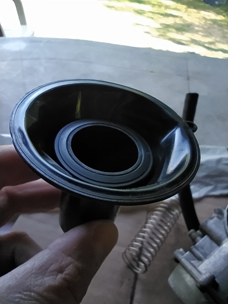

je vous mets d'autres photos,
je n'ai jamais vu de carbu encrassé, donc je ne peux pas comparer, mais j'ai l'impression qu'il est impeccable....
dites-moi ce que vous en pensez.
par contre les joints écrasés ou pas, je n'arrive pas à dire. comment le déterminer?
j'ai d'autres photos si besoins pour déterminer.

effectivement ils sont propres, qu'avais-tu comme problème avec ? C'est juste pour les nettoyer ?

Calou, Oui la moto ne tournait presque plus depuis 4 ans. Du coup j'ai préféré vérifier les carbus.
Arrives tu à me dire si les joints sont bons d'après les photos?
Me conseilles tu de les changer maintenant que le carbu est ouvert?

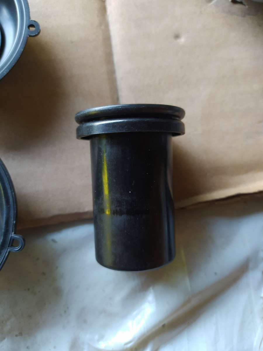

et j'ai enlevé la membrane du boisseau mais sur la doc fournie avec la membrane ils me dise de couper une bague, je ne vois pas bien laquelle, et si elle est collée, comment l'enlever?

Effectivement je pose plusieurs questions à la fois. Désolé.
Je cherche à savoir si le "gicleur de starter" Se démonte. Et j'ai mis en lien la photo du nom de la pièce dont je parle car Titi faisait référence aux starter que j'ai démonté pour enlever les carbu.
Du coup cette pièce nommé gicleur de starer ( sur la photo) se démonte t elle?
Calou66
Messages : 704
Je ne pense pas. Perso j'ai pas tenté de démonter ça
Gicleur principal et son puits, gicleur de ralenti se démontent. Le 3ème avec juste un trou est serti. TPACPC.

Et du coup pour
Mets une photo de la doc...
grizzli09
Messages : 145
Enregistré le : 31 mai 2022, 12:01
Localisation : lot-T@87(Julie) T@92(Laura)
Département : 46 Lot
Message par grizzli09 »
bonsoir à tous,
voilà la fiche.
je ne sais pas bien à quoi ça correspond sur mes photos... j'ai peur de faire une bêtise :peur
