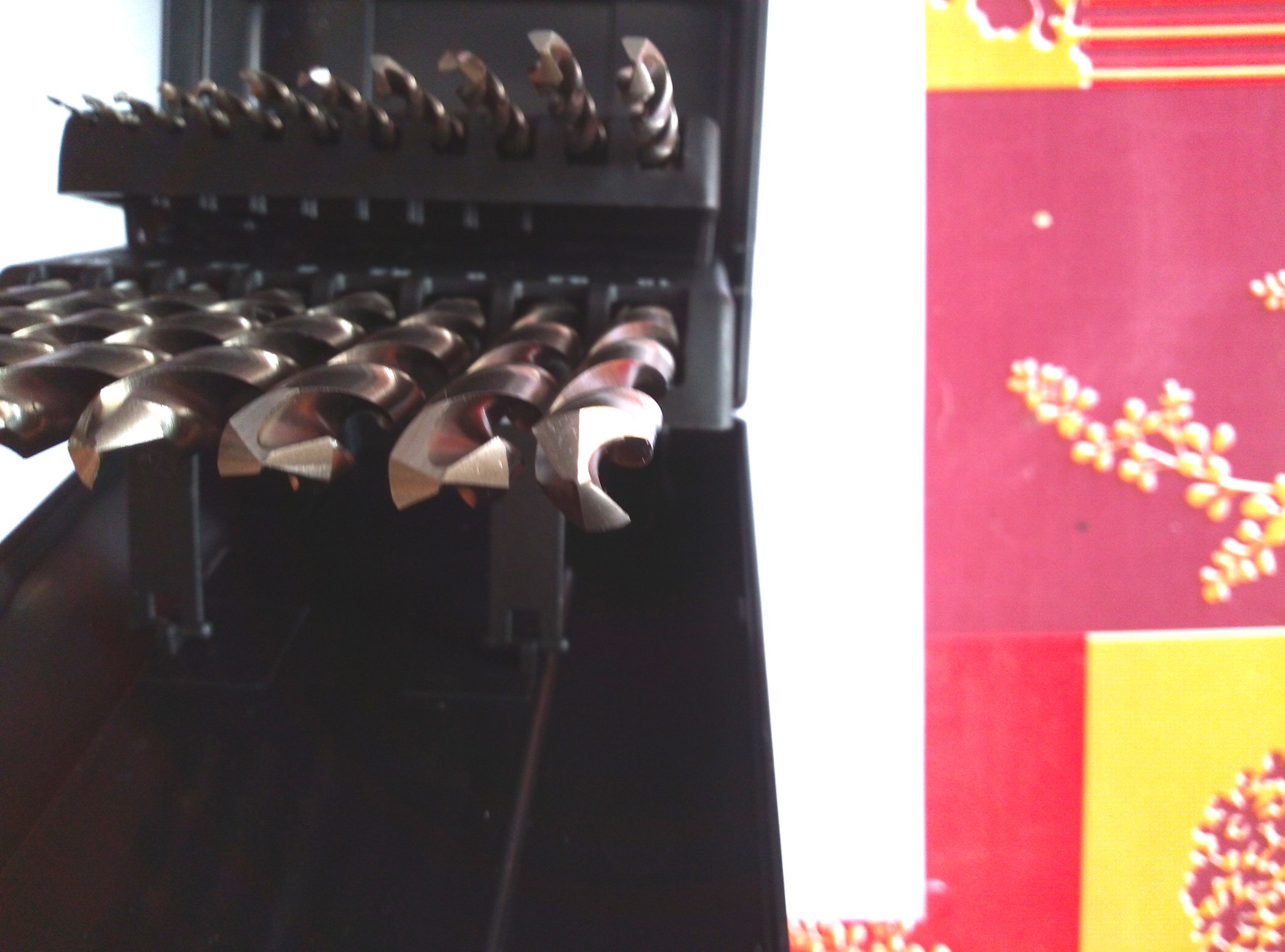

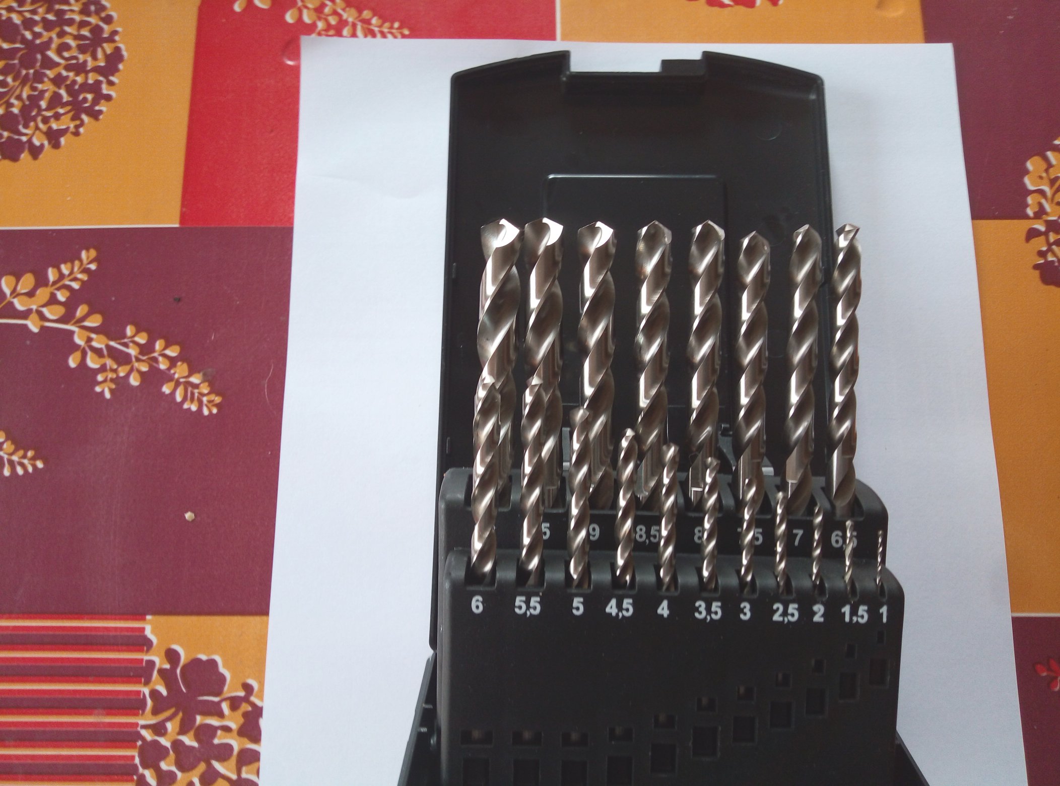

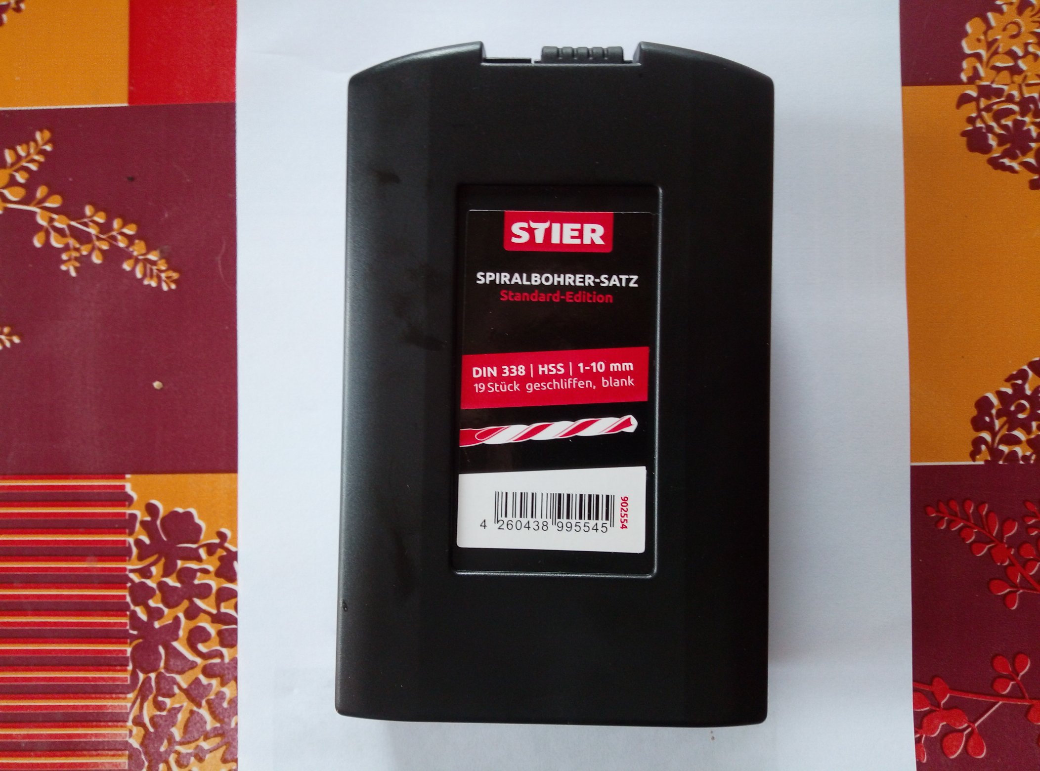

Bonjour, j'ai donc après avoir transformé mes foret en clous (spécialiste de l’Affûtage) acheté une boîte des dites choses. En farfouillant sur le net j'ai choisi quelque chose de peu noté mais très bien noté. Un prix de 44 euros pour 19 bestioles de 1 à 10 mm de 0,5 en 0,5 mm. Je viens de le recevoir et de prime abord cela semble être très sérieux. En ce qui concerne l'usage je vous dirai lorsque j'en aurai exténué 4 ou 5. Je n'avais jamais vu de forets comme ceux là. Je joints quelques vues qui peut être vous diront quelque chose. Il est à noter que sur le bas du foret 1 cm avant le bas de "l'hélice" il y a un met-plat de chaque côté (impossible à photographier avec mon tél) je ne sais pas quelle est son utilité.
