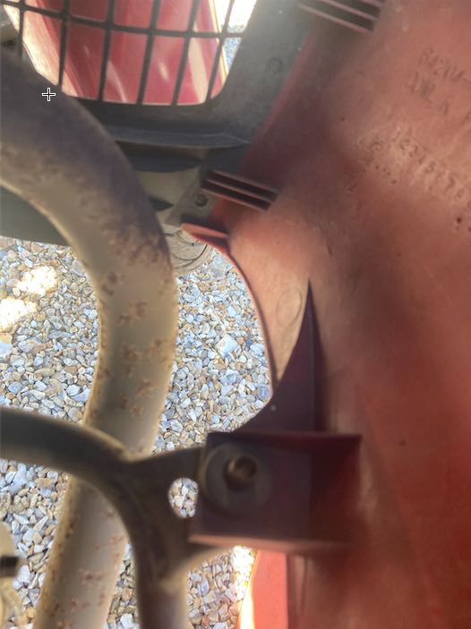

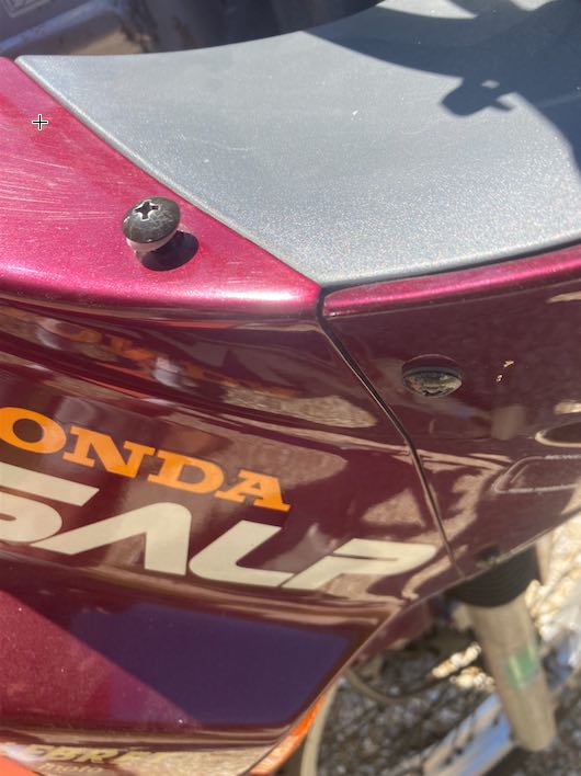

Maintenant je vais changer les 4 bougies mais je bute pour enlever le carénage latéral droit (idem pour le gauche) afin d'avoir un bon accès aux bougies du dessus
J'ai enlevé la vis du haut mais cela ne vient pas en bas je croyais que c'était une vis allen mais cela semble un axe
Comment l'enlever
Merci de votre aide

Met un peu de dégrippant dessus, c'est juste emboîté, ça va venir

Il faut tomber caches latéraux/selle/réservoir sinon tu pourras pas sortir la bougie ni même enquiller la clé.
Là tu vois la clé positionnée qui dépasse à gauche sur la bougie et la clé plate placée pour dévisser/visser (source La Liste Transalp).

Avec le réservoir plein c'est pas facile de remonter le réservoir quand on est seul.
Vaut mieux démonter au moins un flanc de carénage à moins que tu puisses te faire aider juste une minute ou deux.
