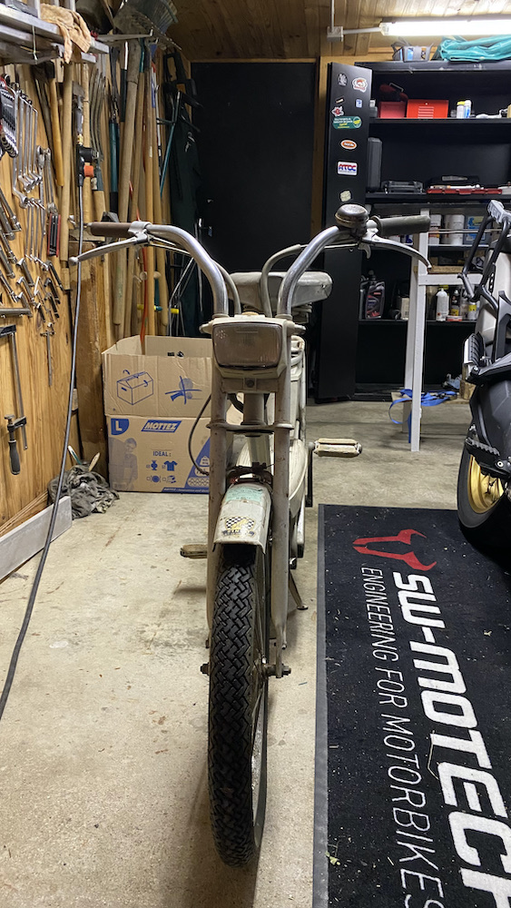

Je vous présente la moto de ma maman
- IMG_5628.jpeg (304.03 Kio) Vu 2878 fois

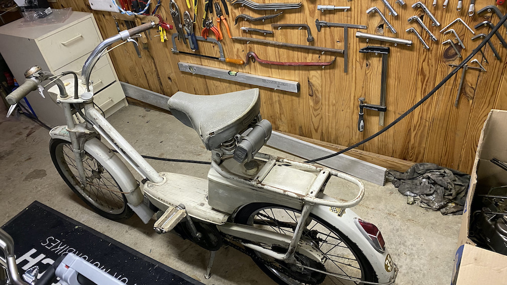

Elle l'a achetée neuve début 1969 et l'a utilisée pour aller au boulot jusqu'en avril 1970, date à laquelle elle a réussit son permis voiture.
- IMG_5626.jpeg (278.43 Kio) Vu 2878 fois
- IMG_5627.jpeg (262.6 Kio) Vu 2878 fois

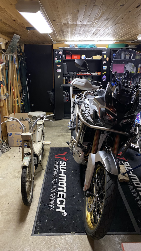

La voilà avec sa lointaine descendante
- IMG_5625.jpeg (273.31 Kio) Vu 2878 fois
Bref, elle va avoir droit à une remise en état complète qui passera par un démontage total, peinture, réfection du carbu, du moteur etc...
Parce-que j'ai bien l'intention d'aller chercher le pain avec quand je prendrai ma retraite

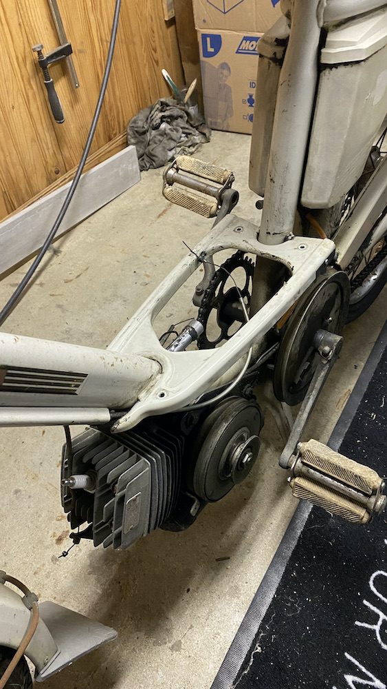

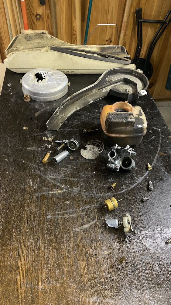

J'ai démonté deux ou trois trucs.
Quand je vois l'état du condensateur (photos à venir) et la boue dans le carbu, je me demande comment elle a fait pour craquer.

Re: La moto de maman

Voilà des nouvelles.
J'ai démonté le carburateur, le robinet d'essence, nettoyé le réservoir (en plastique sur ce modèle), nettoyé le carburteur deux fois, refait l'allumage en remplacant le condensateur par un modèle électronique à 6€
calé les rupteurs, l'avance. J'ai fait du mélange à 3% ce qui suffit largement avec les huiles actuelles. J'ai nettoyé l'embrayage. Et elle a craqué. Elle tient le ralenti et prend ses tours tout à fait normalement. Je ne sais pas finalement si ça vaut le coup que j'ouvre ce moteur.

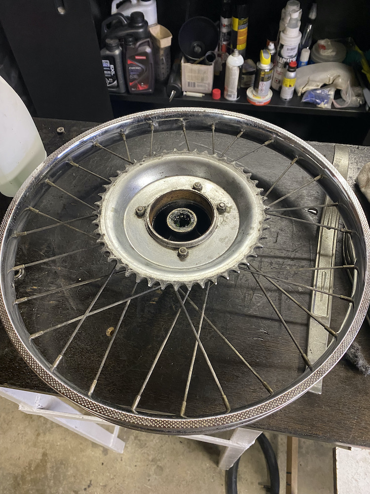

Du coup, je me suis attaqué à la partie cycle et là il y a du boulot.
J'ai refait les roulements de roues à cuvettes, les cuvettes n'étaient pas marquées, j'ai changé les billes.
Et j'ai commencé à nettoyer les jantes.
Cette roue a 52 ans, je l'ai nettoyée grossièrement pour le moment, elle n'a pas une seule trace de rouille.
- IMG_5645.jpeg (323.57 Kio) Vu 2571 fois

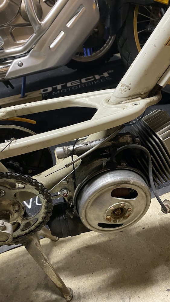

Je verrai pour le moteur, parce-que là, il tourne impecc.
En attendant, j'ai démonté et décrassé le plateau et le pédalier, il y en avait besoin.
J'en ai profité pour débarrasser le bas du cadre de son cambouis.
J'ai remonté, mais il faut encore que je change les pédales qui sont cuites.
J'ai aussi nettoyé les chaines qui étaient dans une gangue de cambouis.
Pour la roue arrière, il me reste à déglacer le tambour et la garniture et dès réception d'une nouvelle chambre à air, elle va retourner à sa place.
