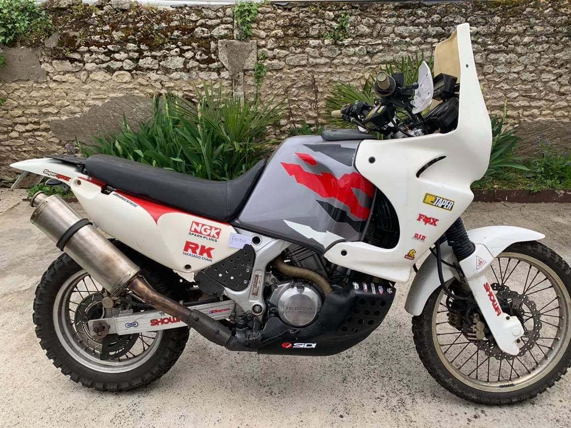

Je vous présente aujourd'hui ma belle Africa Twin RD07 de 1994,
Les deux premières photos correspondent au moment ou j'ai mis la première fois les mains dedans.
Je m'explique,
Cette moto à été acheté il y a deux ans par un très bon amis à moi, il me l'a confié pour que je m'occupe de l’esthétique, réparation des carénages, Peinture et pose du kit déco, avec quelques petits + tel que la peinture du sabot et cache filtre a air couleur "magnesium mat"
La moto avait déjà été équipée d'une tête de fourche et d'un garde boue arrière en poly style boano, et le guidon avait été remplacé par un Protaper suite à une chute ( on vois bien les rayures sur les premières photos.
Ensuite mon ami l'a garder 2 ans mais malheureusement sans s'en servir et en la laissant dormir dehors en plein air salin ( 1km des plages à peine)
Il y a deux mois il m'a proposé de la racheté, il l'avais mise a 3200€ sur le bon coin et il avait une proposition a 2800€
Étant bon amis et voyant l’état catastrophique de la moto (corrosion de partout) je lui en ai proposé 2100€ et il à accepté
Depuis j'ai injecté plus ou moins 1000€ dedans pour lui refaire une beauté, sans compté la peinture ( réfection des jantes, cadre, araignée etc etc )
Aujourd'hui elle est presque resplendissante, il me reste quelques conneries a faire dessus tel que la réfection de l'embrayage (j'en profiterais pour repeindre les carters , la réparation du tripmaster ( soit disant déjà réparé mais ne s'allume pas, et re démontage pour dégripper les vis de richesse ( dommage j'ai tout dégripper sauf ça...)
Pour l'idée de l'état de la moto j'ai du changer absolument tous les roulements de partie cycle, le réglage du ralenti était bloqué les vis de cuve pareil, les jantes étaient a bout de souffle, 2 pneus + chambres a air, montage d'un pignon KKbike, étonnamment l'axe est en très bon état, c'est du préventif, vidange de tous les fluides et filtres , batterie neuve, clignotants, support de plaque etc etc
Voila voila j'ai à peu pres fais le tour, je posterais ici les futures modifications
