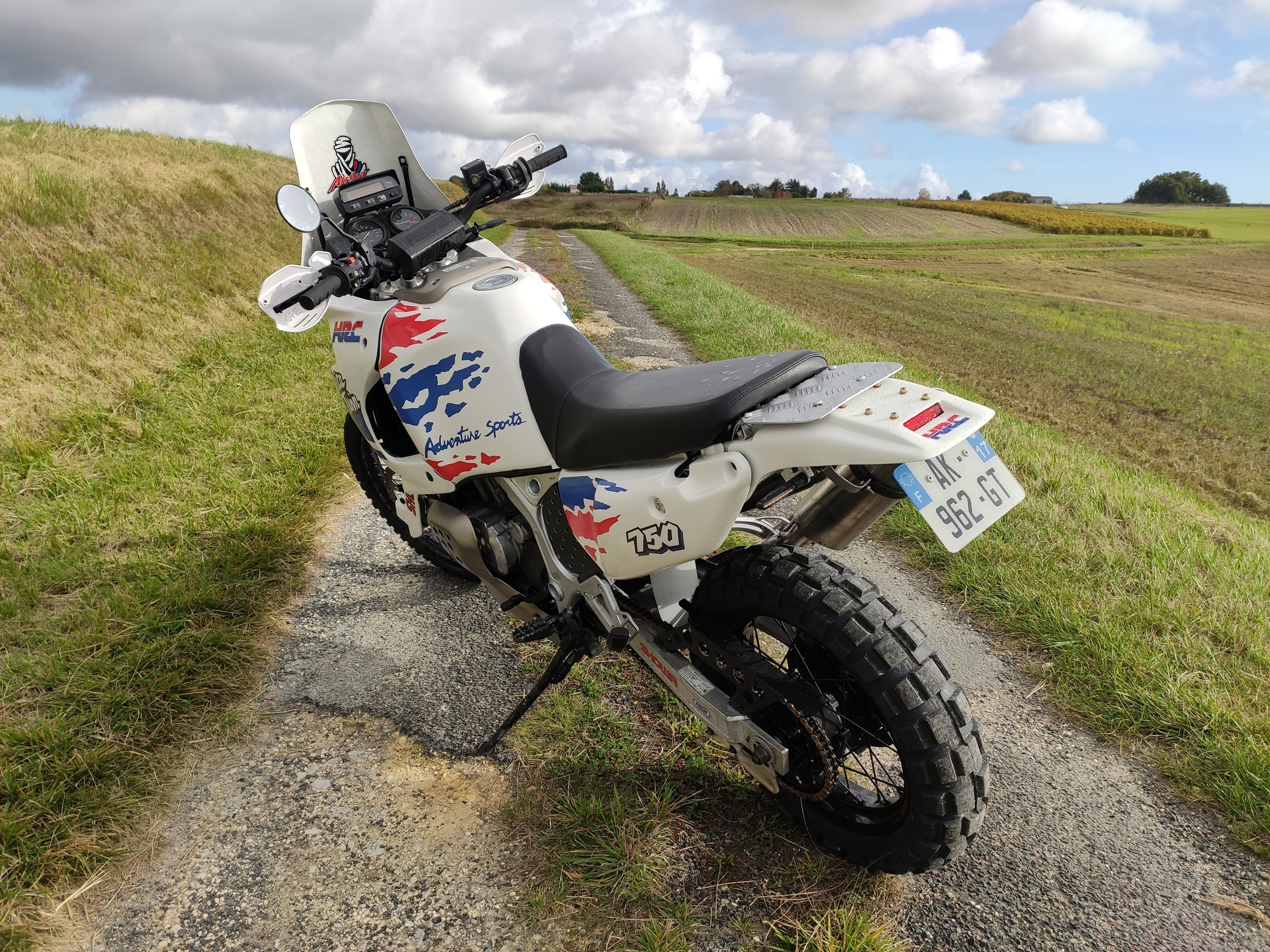

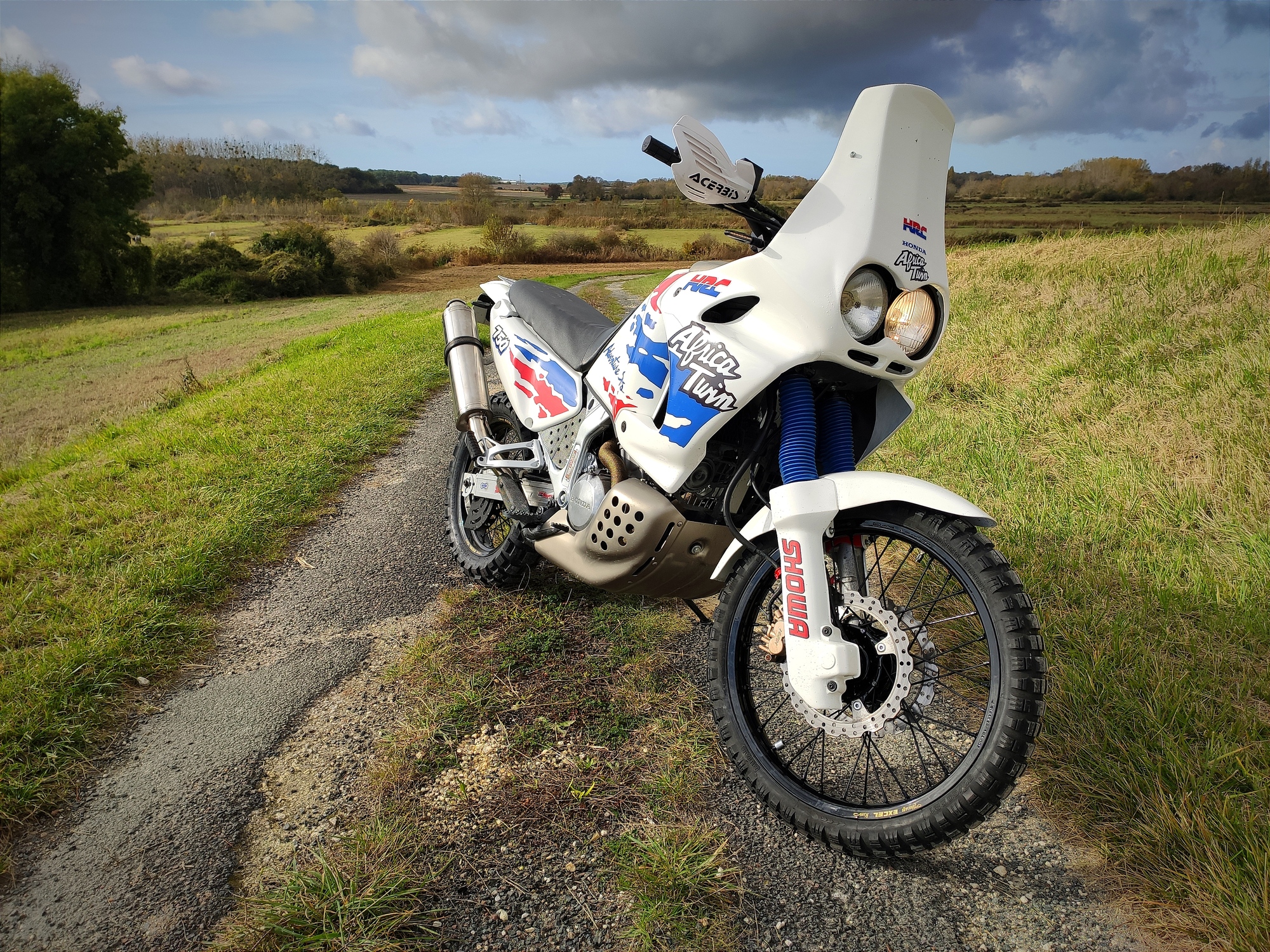

Je vous présente aujourd'hui ma belle Africa Twin RD07 de 1994,
Les deux premières photos correspondent au moment ou j'ai mis la première fois les mains dedans.
Je m'explique,
Cette moto à été acheté il y a deux ans par un très bon amis à moi, il me l'a confié pour que je m'occupe de l’esthétique, réparation des carénages, Peinture et pose du kit déco, avec quelques petits + tel que la peinture du sabot et cache filtre a air couleur "magnesium mat"
La moto avait déjà été équipée d'une tête de fourche et d'un garde boue arrière en poly style boano, et le guidon avait été remplacé par un Protaper suite à une chute ( on vois bien les rayures sur les premières photos.
Ensuite mon ami l'a garder 2 ans mais malheureusement sans s'en servir et en la laissant dormir dehors en plein air salin ( 1km des plages à peine)
Il y a deux mois il m'a proposé de la racheté, il l'avais mise a 3200€ sur le bon coin et il avait une proposition a 2800€
Étant bon amis et voyant l’état catastrophique de la moto (corrosion de partout) je lui en ai proposé 2100€ et il à accepté
Depuis j'ai injecté plus ou moins 1000€ dedans pour lui refaire une beauté, sans compté la peinture ( réfection des jantes, cadre, araignée etc etc )
Aujourd'hui elle est presque resplendissante, il me reste quelques conneries a faire dessus tel que la réfection de l'embrayage (j'en profiterais pour repeindre les carters , la réparation du tripmaster ( soit disant déjà réparé mais ne s'allume pas, et re démontage pour dégripper les vis de richesse ( dommage j'ai tout dégripper sauf ça...)
Pour l'idée de l'état de la moto j'ai du changer absolument tous les roulements de partie cycle, le réglage du ralenti était bloqué les vis de cuve pareil, les jantes étaient a bout de souffle, 2 pneus + chambres a air, montage d'un pignon KKbike, étonnamment l'axe est en très bon état, c'est du préventif, vidange de tous les fluides et filtres , batterie neuve, clignotants, support de plaque etc etc
Voila voila j'ai à peu pres fais le tour, je posterais ici les futures modifications

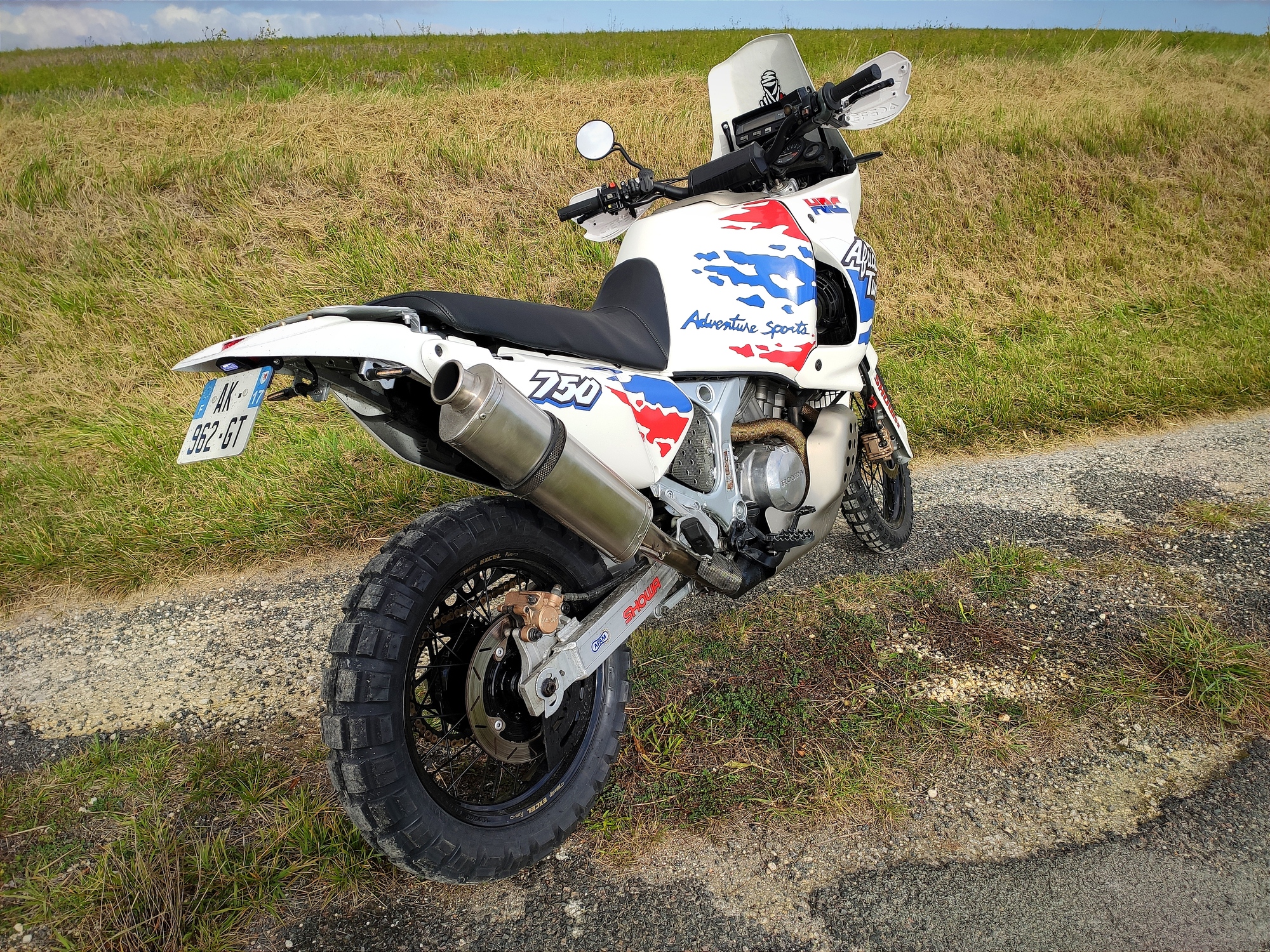

Juste une remarque, d'un point de vue sécuritaire... ton éclairage arrière :shock:
Sachant que le danger est autant devant que derrière, J'ai vraiment du mal à me rendre compte si on te voit et si le feu stop se voit également :pasmafote

Je vous rassure le feu arrière éclaire extrêmement bien, je prendrai une photo demain :-D .
Alors pour la peinture des jantes déjà je les ai décaper a la brosse pneumatique, ensuite j'ai fait un traitement a l'étain aux endroits ou il manquait un peu de matière suite à l'oxydation.
Pour la mise en peinture, un voile d'impression à base de chromate de zinc ( anciennement appelé phosphatant )
Apprêt époxy et 2 couches de peinture 2k hs ( pas d'époxy pour la finition, la tenue aux UV étant très mauvaise )

Voici une photo ou l'on voit mieux le feu arrière, en vrai il est très puissant je ne m'inquiète vraiment pas pour ma visibilité, en plus il est homologué CE.
Par contre je vais surement rajouter un petit catadioptre sous la plaque pour plus de sécurité :lol:

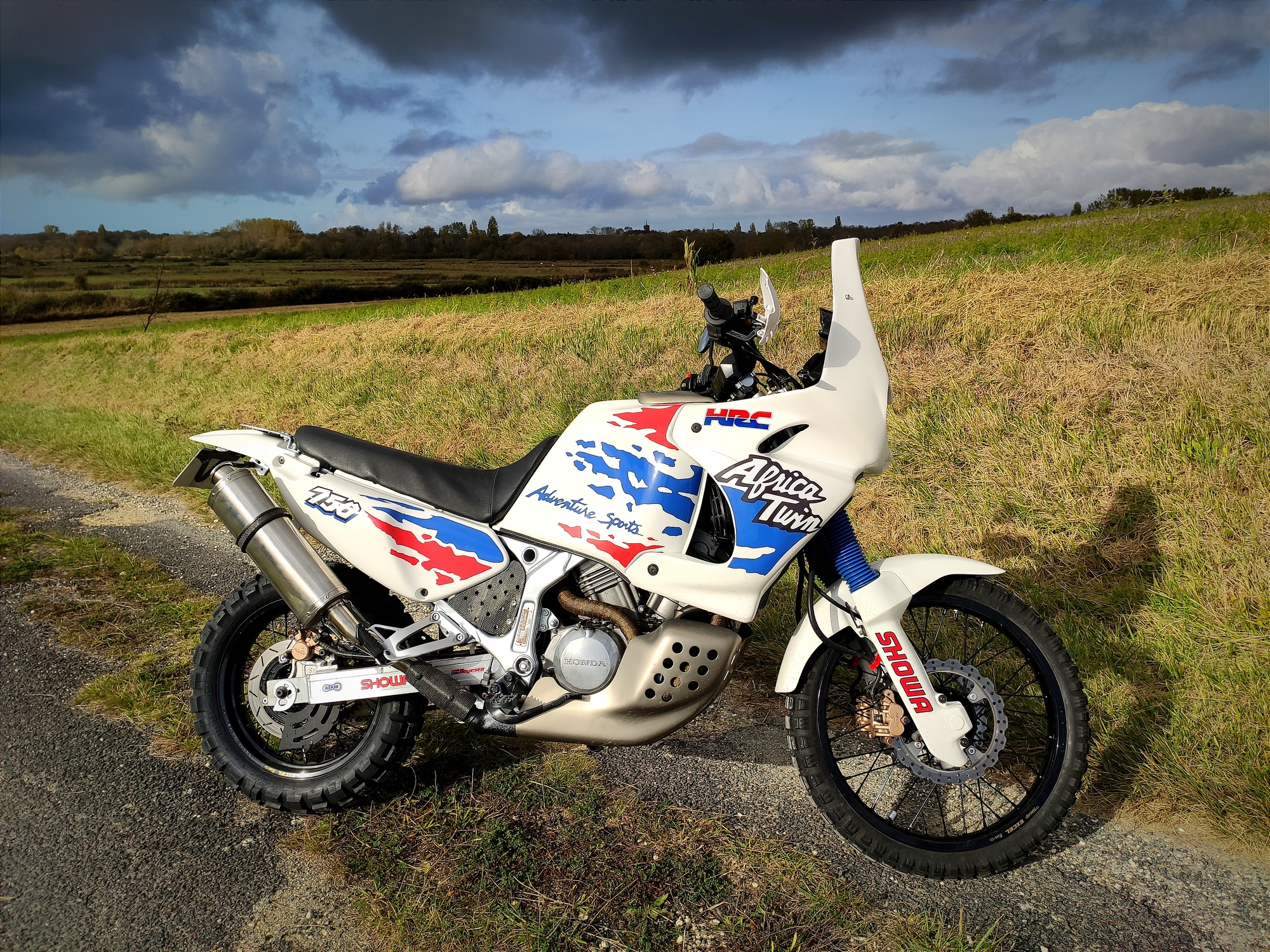

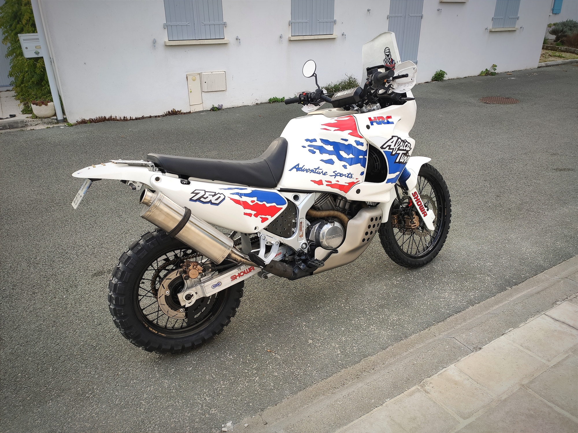

Voici quelques nouvelles de ma rd07,
J'ai repeint mes carters, remplacer la visserie, repeint les pare carters de la même couleur, peinture du collecteur et montage d'un petit support de smartphones trouver sur Aliexpress et des nouveaux protège poignée Acerbis ( ils sont noir maintenant j'ai renvoyé les bleus ils me plaisaient pas) :-D
