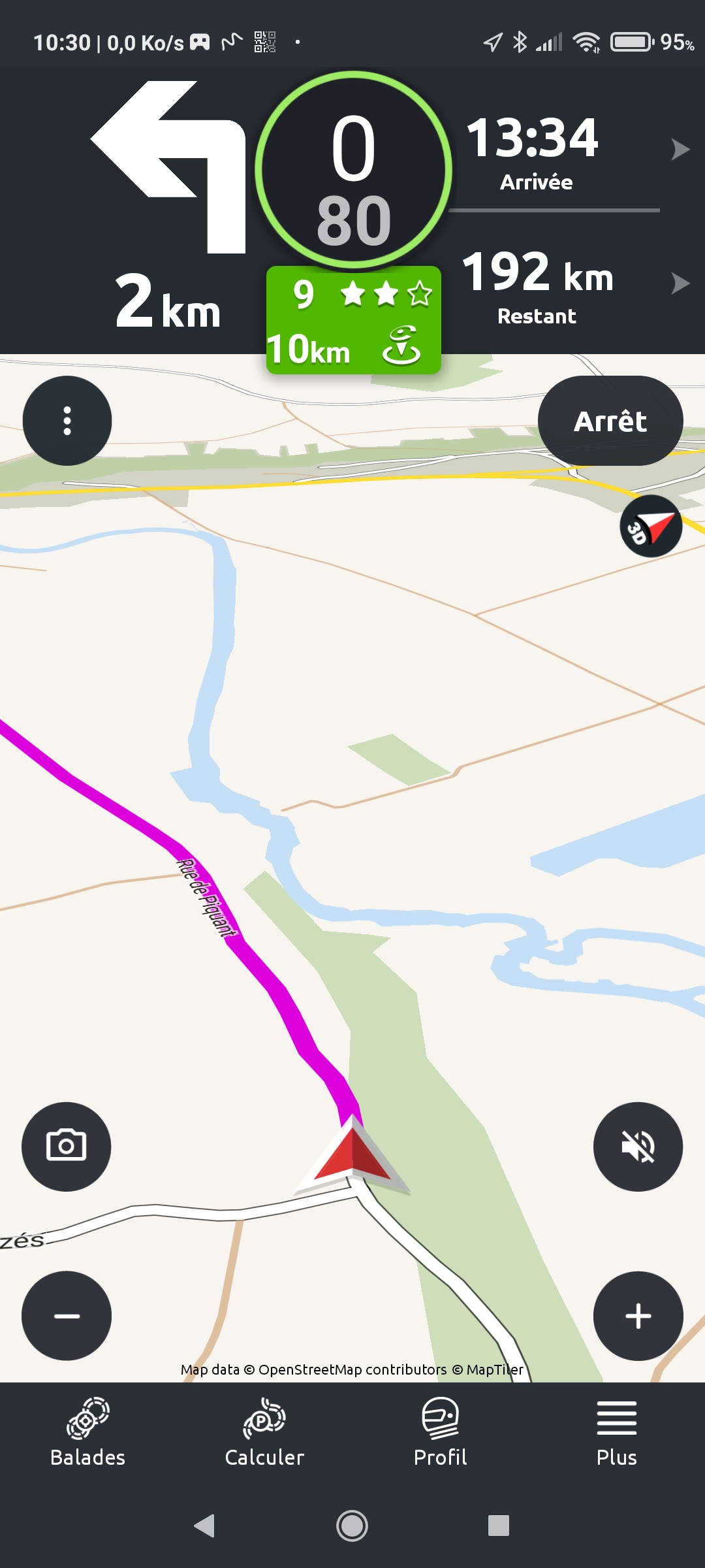

https://calimoto.com/
(En plus de Maps). J’ai pris le forfait pour les cartes à vie. Très bon guidage, possibilité de faire des itinéraires avec un nombre « illimité » d’étapes. Rien que du bonheur à partir du moment où l’on a compris la logique teutonne de la bête.
Les cartes connaissent vraiment toutes les routes, mêmes les plus petites.
Très bons itinéraires.
