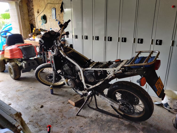

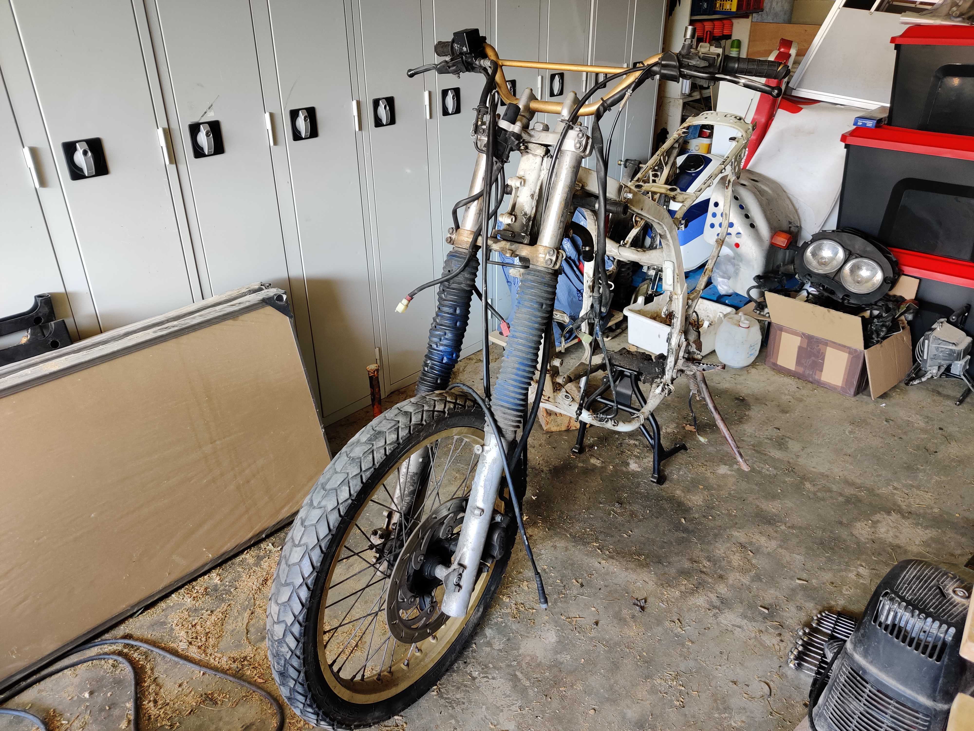

Salut tout le monde :-D

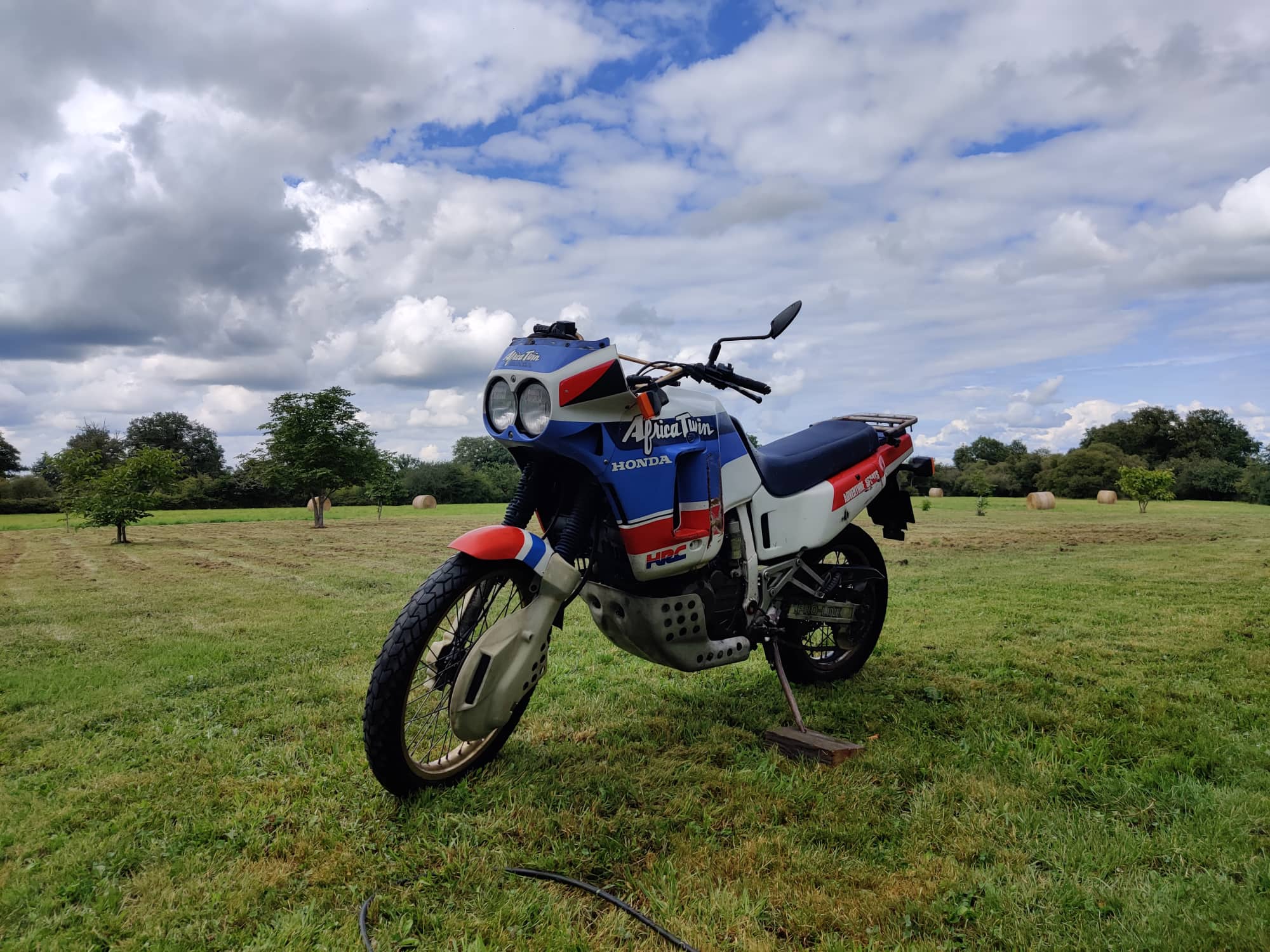

Voilà j'ai enfin pu rencontrer ma nouvelle monture, une belle 03 de 89. :love
C'est la petite sœur de celle de brunoma18, la sienne est ici si vous ne l'avez pas encore vue :wink: :http://transalpage.com/forum/viewtopic.php?f=49&t=35540
Un grand merci à TiTi pour la moto et Papa pour être parti la chercher et la ramener :bisou

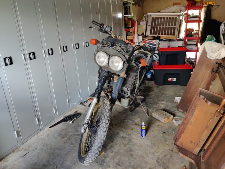

Bon après comme je suis en vacances, je n'ai pas pu m'empêcher de commencer le démontage :oops:
Une bonne restauration sera à venir :mrgreen:
Place aux photos wow

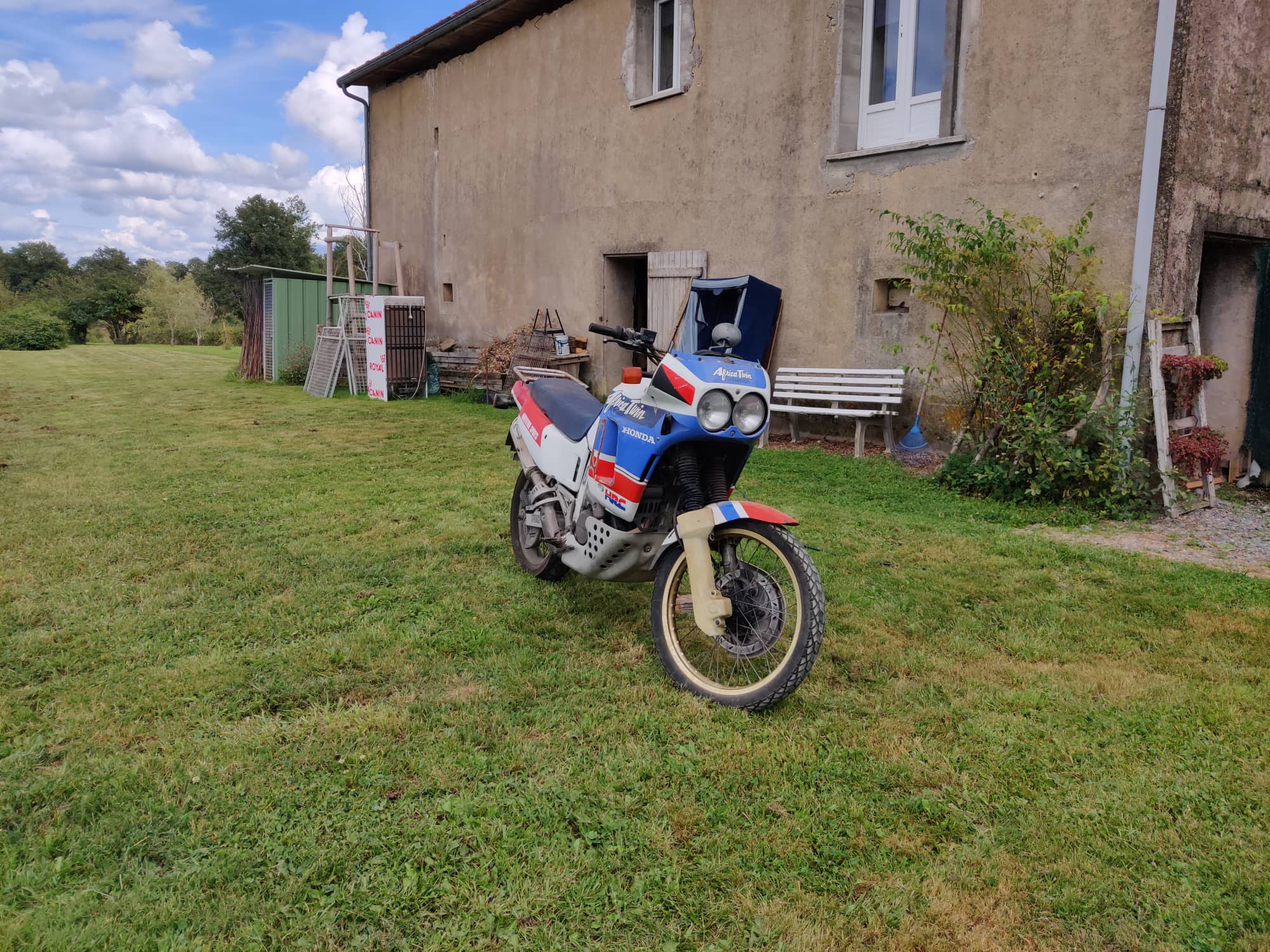

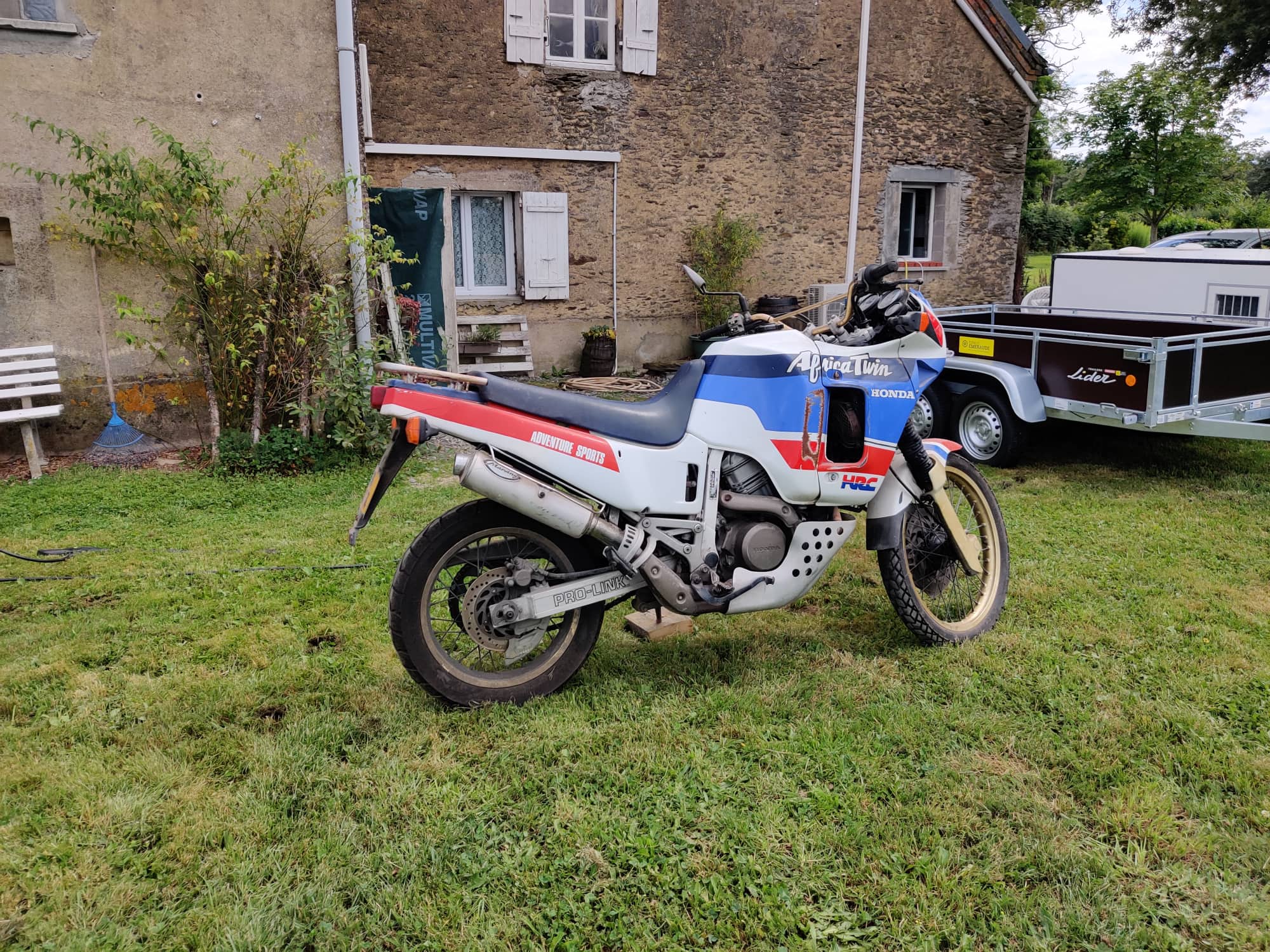

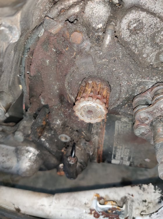

Bonne entrée en matière :love
Pas au top l'huile et l'asb, mais je ne suis pas inquiet, elle est entre de bonnes mains :wink:

Je trouve l'Asbl sec et rouillé mais plutot en bon état .

Non il est tout pourri cet asb, dommage que la photo ne soit pas nette, sinon je vous aurais fait mon petit comparo habituel :wink:

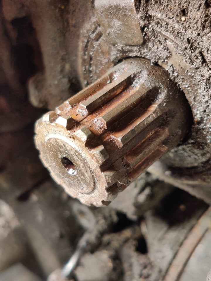

Voilà des nouvelles photos de l'asb @marcopolo :wink:
Instagram: @chronos_adv
Re: La ChrosAfrica
Tu veux vraiment que je le fasse, bon ...
Re: La ChrosAfrica
Voilà, bien-sûr c'est fonctionnel. Mais si on laisse un pignon standard étroit, à chaque accélération et décélération le pignon tape sur les parois des cannelures de l'asb.
Plus l'usure est importante, plus l'effet de frappe est fort. D'autre part un pignon neuf a sa cémentation au top, alors que là, l'ASB n'a plus aucun traitement de surface.
L'usure se concentre donc sur l'ASB et pas sur le pignon.
Là je dirais qu'il te manque au sommet des cannelures entre 1/4 et 1/3 de matière, donc ça commence à taper fort.

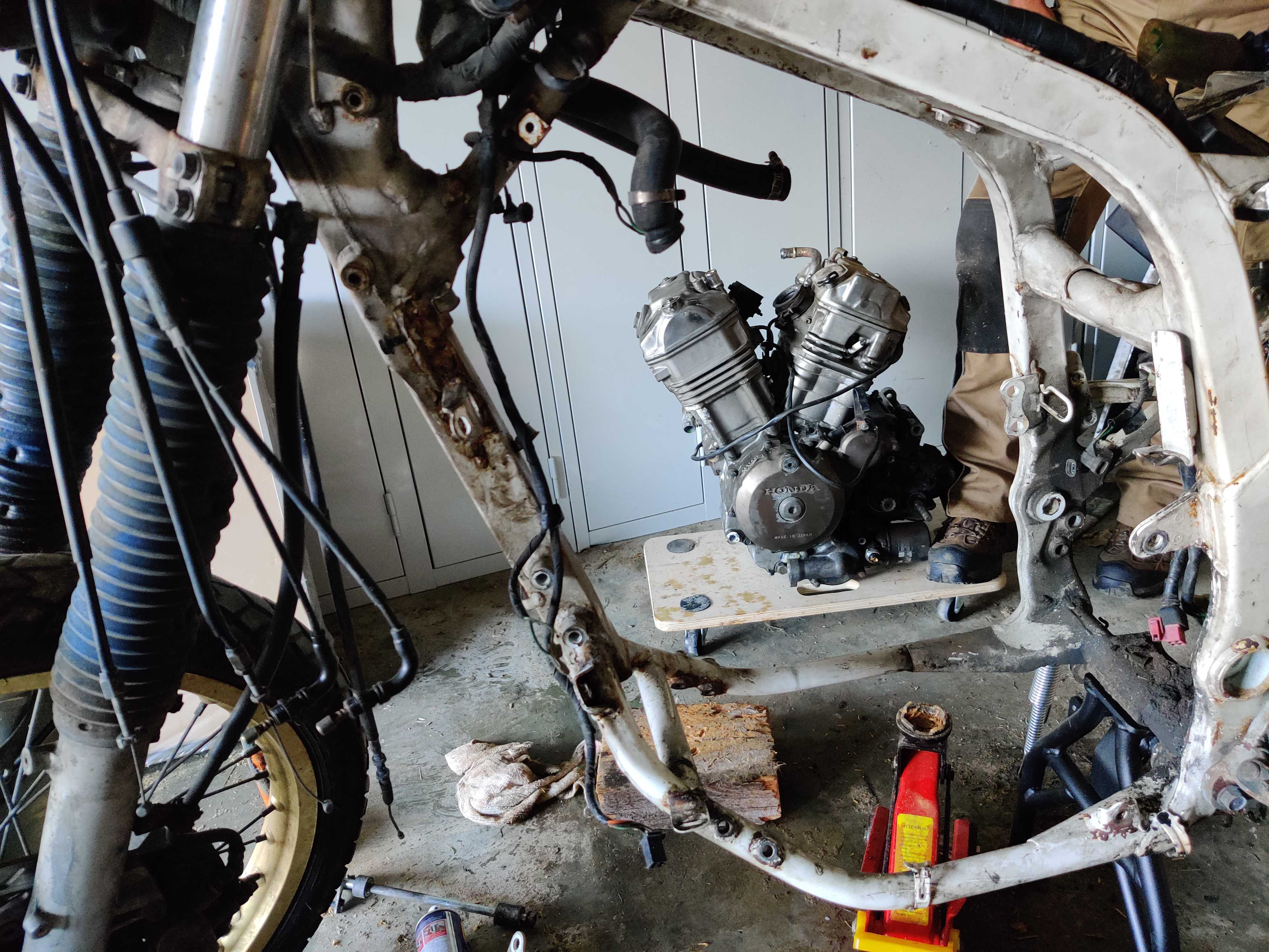

Salut \o/

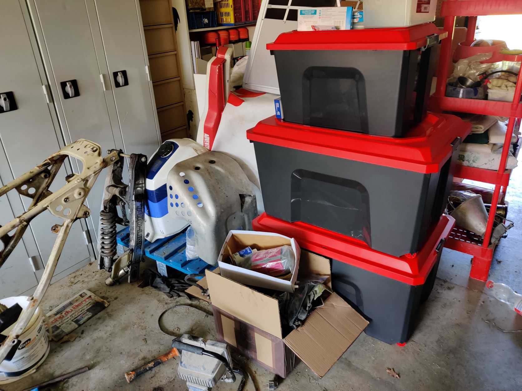

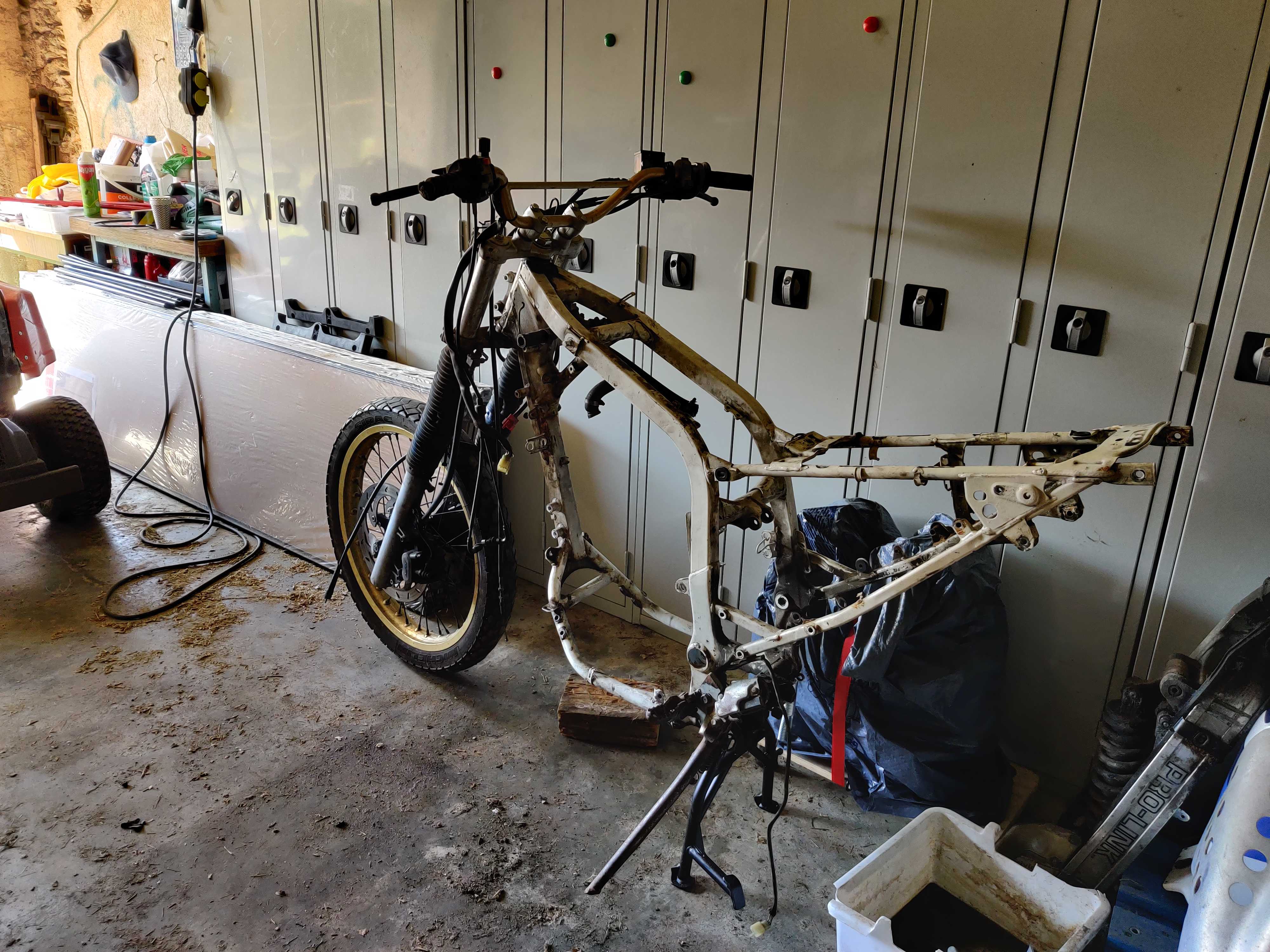

Voilà des nouvelles de la petite :mrgreen:
Alors j'ai quasiment tout démonté, le moteur est dehors.
Il lui reste encore la roue avant, la fourche, guidon et quelque babioles.
Tout est stocké dans des caisse en attendant d'avoir du temps libre pour bosser dessus :wink:
