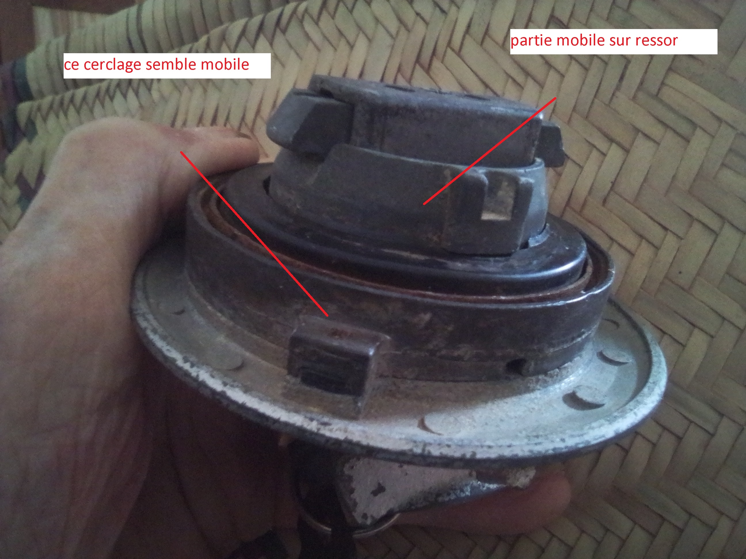

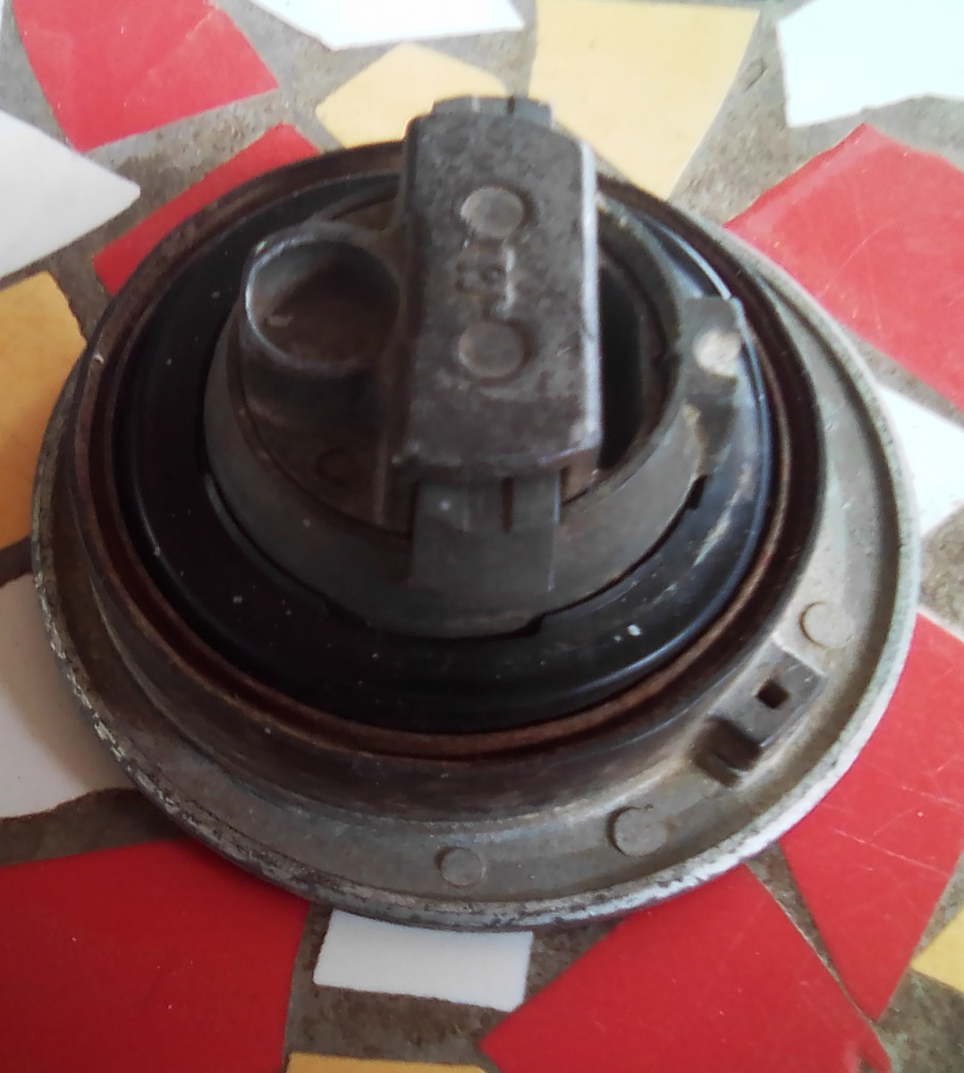

Bonjours les amis, de retour avant la fin voici un quiz: c'est le bouchon de mon réservoir (bloqué) T 650 de 2004... si vous avez une info merci d'avance.

Jamais fait sur ce modèle, enlève le gros joint noir déjà pour voir ce qu'il y a dessous, mets du dégrippant ou de la graisse, pour ne pas l'abimer et l'assouplir.

Bonjours le joint est bordé sous la partie mobile , l'ensemble est retenu par le cerclage fer rouillé
mais l'ensemble se démonté car le pourtour bouge très légèrement aux chocs alors je ne sais pas si je dois insister
