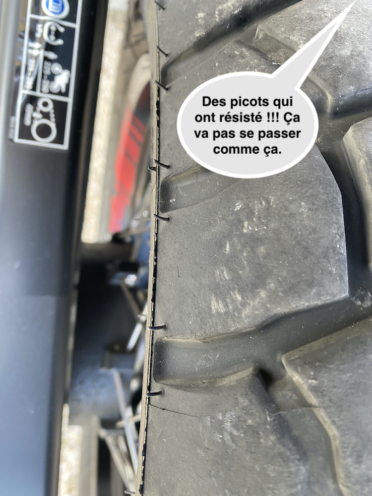

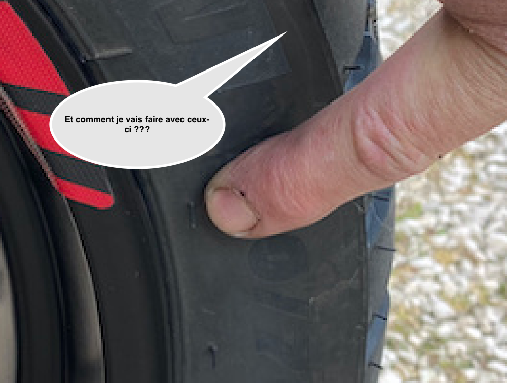

Je suis passé l'autre jour, il était pas sur la 700, je l'ai trouvé en plein doute :roll:

Effectivement, ces picots en coin ne son pas vraiment facile a faire partir :mrgreen: j'y travaille aussi :lol:
Messages : 5021
Re: "700 brouille" refaite à neuve
moi ça m’énerve tellement ces picots, quand t'as mouillé le Tshirt et le calbute et qu'ils sont toujours là en retour de cession run... que je les coupe au cutter quand je monte les pneus maintenant, pour pas me tuer inutilement à cause d'eux :wink:
