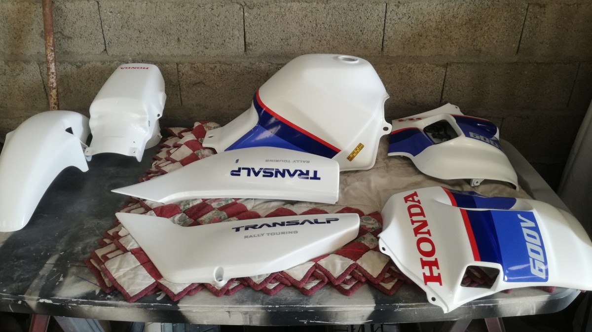

voila la suite , peinture et après la pose des déco , il a valus que je personnalise car avec la fraicheur et malgré la chauffe au sèche cheveux bonjour la pose
voila les photos, apres ces photos on passe le vernis

C'est du beau boulot!

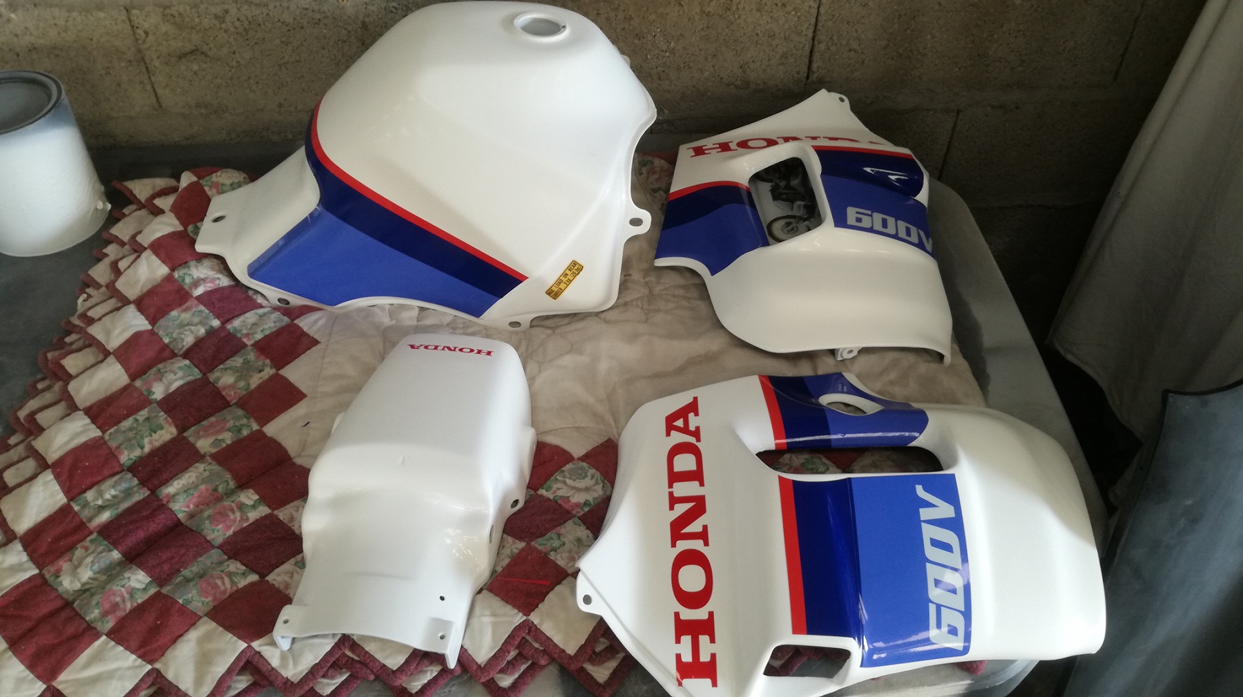

un bon coup de vernis , par contre "la tête" du téton de flanc coté robinet d essence a péter
du coup de la réparation a faire

Re: reference peinture
il y a des défaut , car j ai beau avoir travaillé dans la pose de sticker , la température pas idéal , et pas de bonne qualité, pourtant j avais déjà commandé cher eu !
les films utilisé son trop épais
salut a tous
ce jours , j ai mis la main a la pâte
tous et remonter et contrôlé
merci
la modif principal concerne les tétons des caches latéraux au niveau de la selle et du réservoir en partie basse malgré les réparations
j ai percé , mis des écrous cage et je suis sur que cela ne bougeras plus et de plus cela ne choque pas
