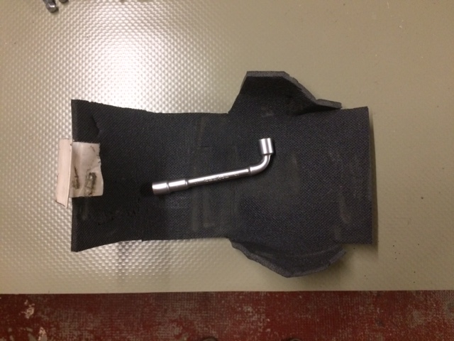

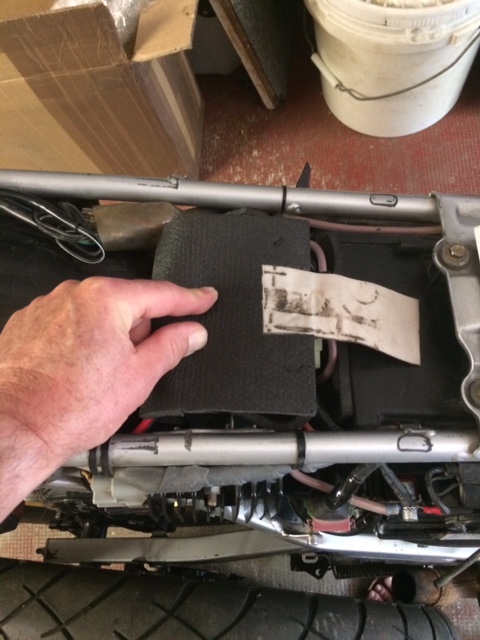

Sur la bleue de Nono j'avais installé un "berceau" en mousse de matelas de chez Decat

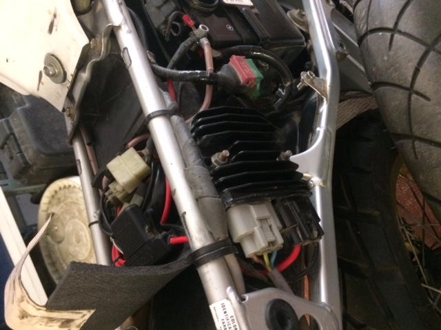

Tout tient dedans sans pb, y compris l'énorme fusible de la connectique du mosfet de chez Motoboxer et même un circuit "parallèle" qui alimente tous les accessoires depuis le "+" batterie complètement indépendamment du faisceau d'origine (le rouge sous silicone et fusible rond à l'ancienne qu'on voit sur la tof 2)

Aujourd'hui, reprise du bricolage fait sur le bord de la route cet été.
Placement du régulateur MOSFET en lieu et place du régul d'origine.
Pour que les connectiques ne soient pas trop près du pot d'échappement, j'ai reculé le relais de démarreur au fond de son logement en tordant légèrement sa patte de maintien.
Ensuite reprise de la connectique d'origine en gardant la fiche existante par soudure.
