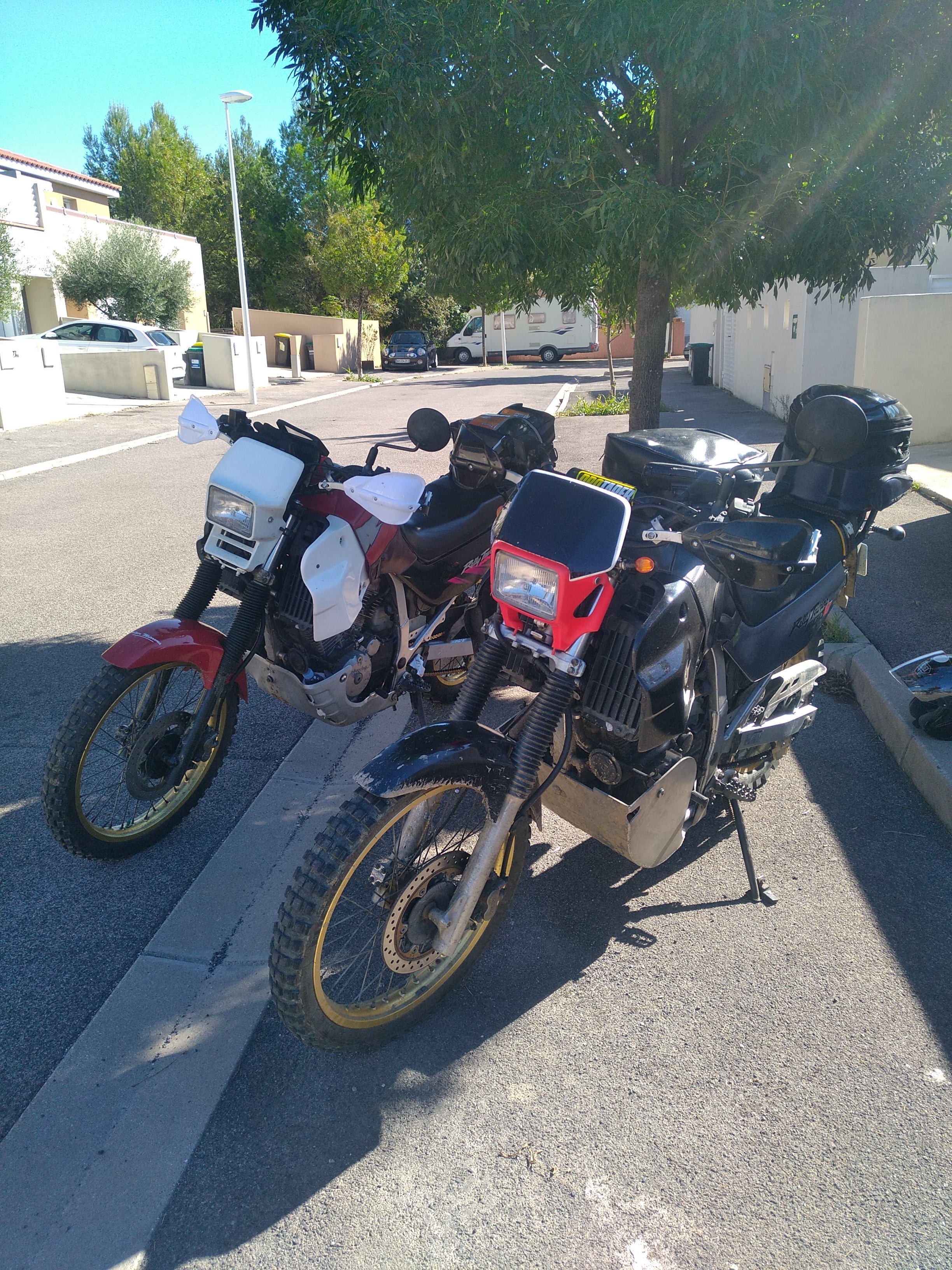

G endurisé un 600/92 et 88 ainsi : plaque phare xr enduro+ ecope radiateur polyretro+pneus mitas e09+ couronne +1 dent, viré les reposes pieds passager et repose pied pilote large.
Résultat génial, gros gain de poids et de vivacité en TT

J oubliais... Amorto emc et yss, compteur de xr 250, sabot moteur alu et fixation plaque inox sur sabot d origine pour préserver les carters moteurs trés exposés.
Et bien sur des proteges-mains alu et des leviers courts, et une batterie sans entretien pour éviter que l acide coule par le reniflard sur la jante et le bras oscillant.

@motard66 On pourrait en savoir plus sur les écopes de radiateur?

PulsarW a écrit : ↑
24 oct. 2020, 22:15
Je connais polyretro j'avais commandé une coque arrière pour une ancienne pistarde mais j'ai rien trouvé pour Transalp!
J'adore le look de tes bécanes si c'est possible d'avoir quelques infos sur la préparation ✌
Je crois que ce sont les mêmes qu'ici viewtopic.php?p=687664#p687664

Effectivement, les écopes viennent de chez polyretro, et g commandé par telephone car elles n apparaissent pas sur le site. 100 balles noires ou blanches.
Je rajoute...des reposes pieds larges à 30 balles sont tres appréciables en position "debout", trouvés sur le net
Pour la prépa, rien d extraordinaire, c est de l assemblage. C est surtout la recherche sur le net qui peut être fastidieuse.
Le gain de poids sur l avant se ressent vraiment beaucoup, c est plus la même moto
