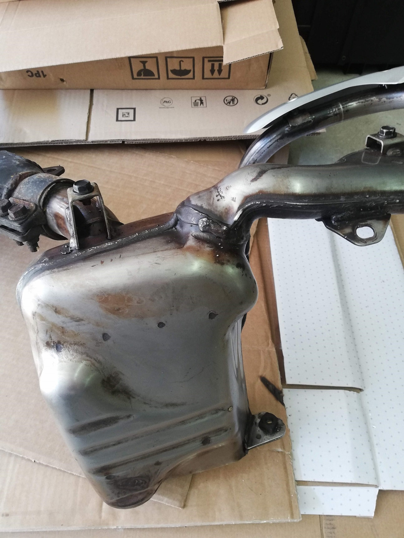

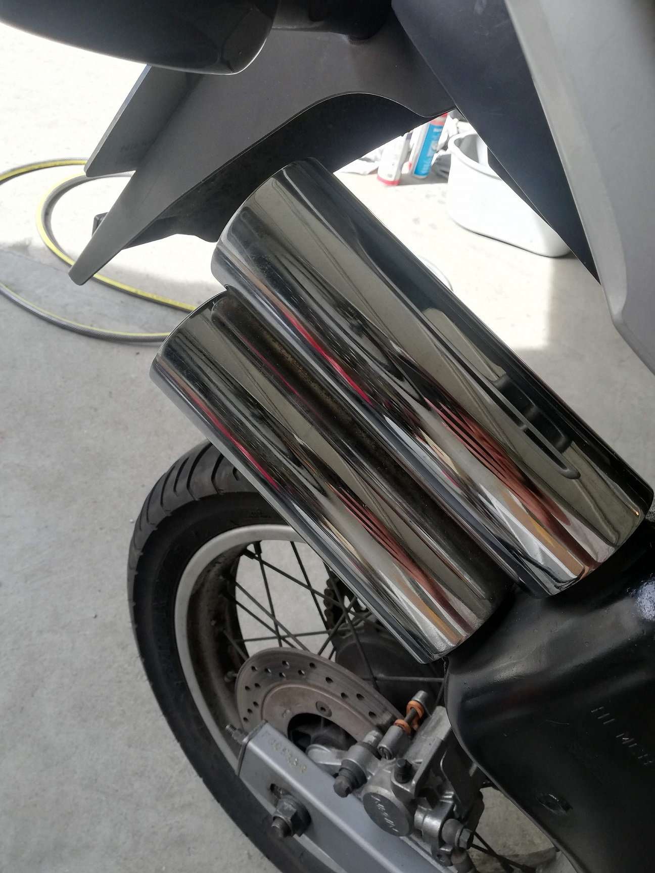

Ces derniers jours je me suis lancé dans le nettoyage de l'échappement :
Avant :
Après :
Voilà, maintenant j'aimerais remplacer les colliers qui sont tous rouillées ainsi que les joints d'échappements mais je sais pas trop où les trouver...Si vous avec des sites je suis preneur.

Super.
Avec quoi et comment tu as fait ? \o/

Alors il faut du temps, beaucoup de temps,....
J'ai commencé par déposer la ligne complète et ensuite ponçage...
Matériel :
papier à poncer 500/800/100
laine d'acier 000
WD 40
Belgom Chrome
J'ai commencer par laver la ligne pour enlever le gros puis après poncer au papier 500 puis 800 et 1000 toujours avec wd40(faut jamais que se soit sec).
Puis il reste refaire tous avec laine et le belgom et laver ensuite.
Après je pense que sa reviendra jamais comme neuf si c'est déjà trop abîmé
Je pense les jantes faire juste avec la laine.

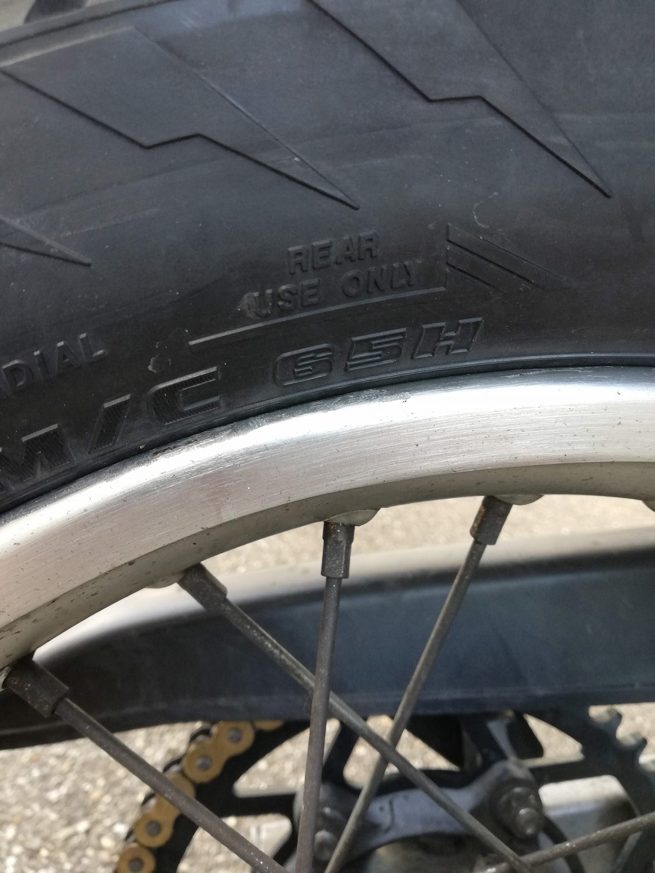

Remplacement du pneu(il était de 2002 :shock: ) et lavage(un peu) de la roue arrière fait :)
Par contre j'ai un petit soucis, le pneu ne se met pas bien en place. J'ai démonté, dégonflé,... et toujours le même problème. Je précise que ce n'est pas toujours au même endroit.
Vous feriez quoi? J'ai roulé 5km rien d'anormale.

Pas assez savonné au montage et pas assez de pression.

Message par Ghjuvanpaulud »
pourtant j'ai mis du savon, et je suis monté a 3.5bar.

Tu avais peut etre un dépôt de gomme sur le bord intérieur de ta jante

Vous pensez que je démonte?
Ce qui est bizarre c''est que sait jamais au même endroit
Transalp XLV 650 -
Re: Transalp 650
3,5 bars insuffisants. Colle lui 7 à 10 bars dans une station si tu peux y aller.
C'est une chambre à air dedans, ca va tenir?
Transalp XLV 650 -
Re: Transalp 650
Ghjuvanpaulud a écrit :C'est une chambre à air dedans, ca va tenir?
Bien-sûr que ça va tenir, je suis sûr que vers 5 ou 6 bars il va se mettre en place. N'oublie pas de re-savonné.

T'as monté de la bonne chambre à air ?

Pareil même difficulté au 1er montage de ce Battlax Adventure :wink: et re-problème lors d'une crevaison (dans le flanc :? ) coriace le bougre :ouioui

Bon j'ai refais mon pneu et du coup j'ai mis 6bars....et parfait :-D :-D :-D
Merci des conseils je serais pour l'avant.
Transalp XLV 650 -
Re: Transalp 650
Avec les premiers Anakee 3 avant il fallait monter à 10 bars mini et encore...

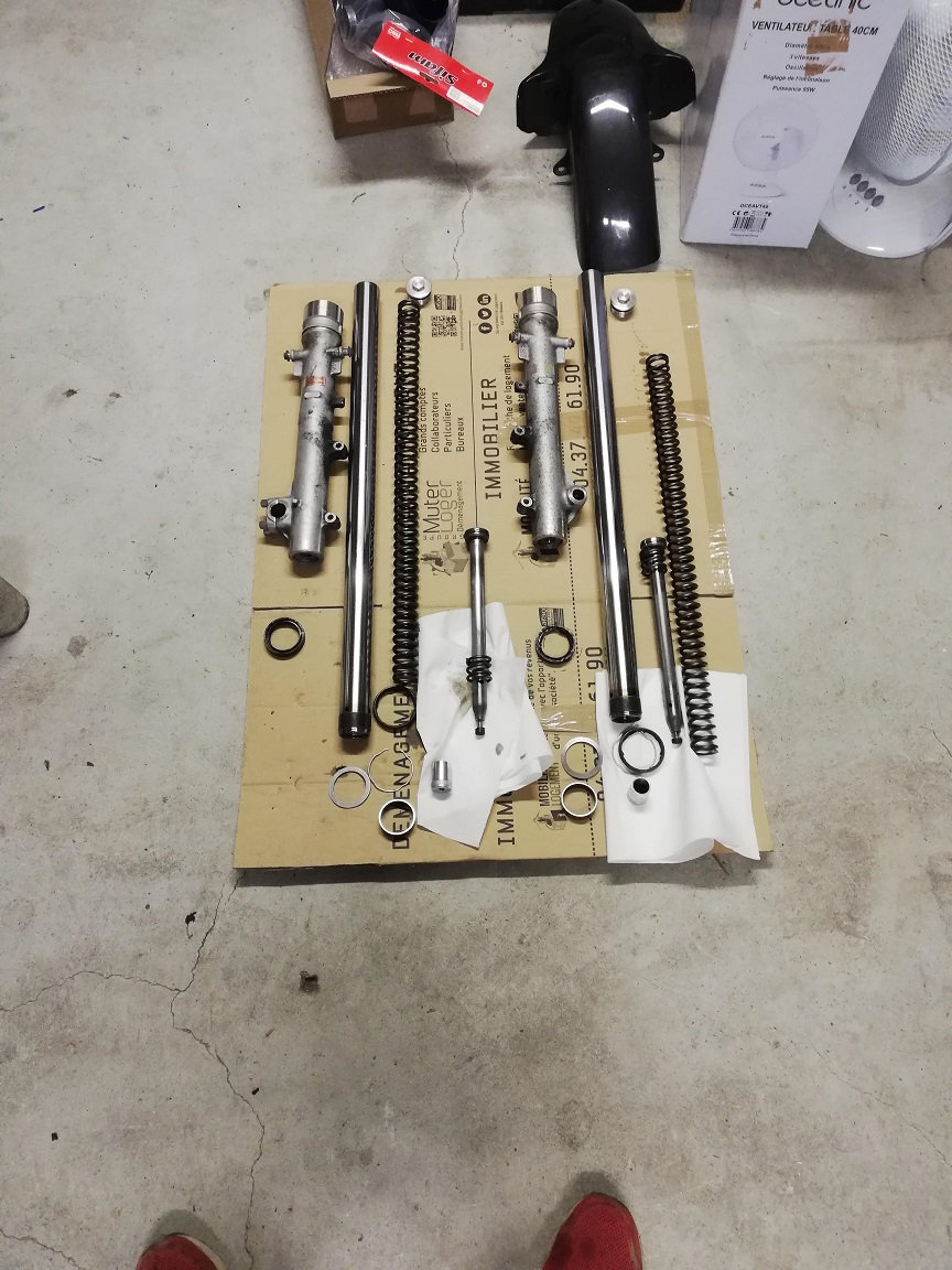

J'ai décidé de m'attaquer au train avant depuis le temps... Alors j'ai commencé par démonté les tubes de fourche et vidangé....c'était le moment l'huile est vraiment sale et une mauvaise odeur :?
Alors j'ai quelques question. J'ai vérifié les ressorts ok mais les bagues sont elles bonnes ?
Et je souhaiterais repeindre les tubes car ils sont en mauvais état, vous feriez ça comment ?
Je remplace l'huile(pas encore choisie d'ailleur), joints spy et cache poussière.
J'aimerais faire la colonne de direction mais pas sur d'avoir le savoir faire et le matos :?

[EDIT]pour les bagues, voir l'usure à l'intérieur pour les bagues du haut.
Tu veux parler de repeindre les fourreaux je suppose ?
Le mieux c'est de les sabler, sinon, à la perceuse et brosse métallique ...

Bague du bas (tube) très bien.
Pour la bague du haut c'est l'intérieur qu'il faut regarder !! Si c'est gris c'est bon, cuivré HS.

Re: Transalp 650
Oui, l'extérieur du haut est dans le fourreau. Le tube coulisse sur l'intérieur.
C'est l'inverse en bas, l'intérieur est sur le tube et l'extérieur coulisse dans le fourreau.
Re: Transalp 650
Effectivement j'ai interprété tes photos à l'envers, l'usure sur la bague du haut est à l'intérieur de la bague.
L'usure sur la bague du bas est à l'extérieur de la bague. Donc celle du bas est en très bon état.
Je modifie mon message plus haut, sorry.

Les bagues sont bonnes du coup :) quand on vois l'huile on dirait que l'entretien n'a jamais été fait et pourtant tous est bon(les bagues, les ressorts)
