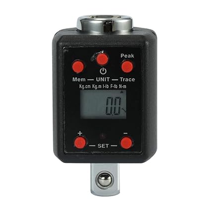

J'ai acheé l'année dernière une clé dynamométrique électronique de ce style la:
Je l'ai comparée avec une clé classique et c'est précis.
