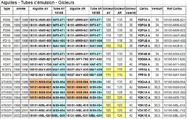

Tu dis que les aiguilles sont différente entre AV et AR, est ce valable sur tous les millésimes? Pace que moi quand j'ai sorti les membranes avec aiguilles, côte à côte elles étaient exactement identiques...

Re: [CARBUS] Vérification des boisseaux
viewtopic.php?f=20&t=17564
viewtopic.php?p=672209#p672209
Il n'y a pas très longtemps il y a eu une discussion (ou un déterrage) sur la différence à l'oeil nu. Il me semble que justement c'est compliqué, soit tu mesures soit tu prends une loupe et tu regarde la référence qui est marquée dessus
Merci beaucoup pour ces données, mais si j'ai bien lu les topics sur les aiguilles, ces références sur le tableau ne sont pas les gravages sur les aiguilles. Y a t'il un autre tableau pour accorder ces références avec ce qui est inscrit sur les aiguilles?
Personne ne sait vraiment avec certitude car qui sait si ses carbus ont été démontés et remontés comme il faut ?
Mais y a ça www.transalpage.com/forum/viewtopic.php ... 09#p672209
Oui ce tableau donne les références des aiguilles suivant le code article Honda mais pas de correspondance avec le gravage sur les aiguilles.

Bah si, y a un tableau qui donne l'équivalence 9ta ou 9tb pour la 600 1991
viewtopic.php?p=672192#p672192

Top, merci j'ai tout. Je crois que je vais de nouveau tout retomber pour voir ce que j'ai et sis c'est au bon endroit

Après, comme dit stefter dans le post, si c'est inversé, ça va pas changer grand chose, c'est surtout leur état qui compte.

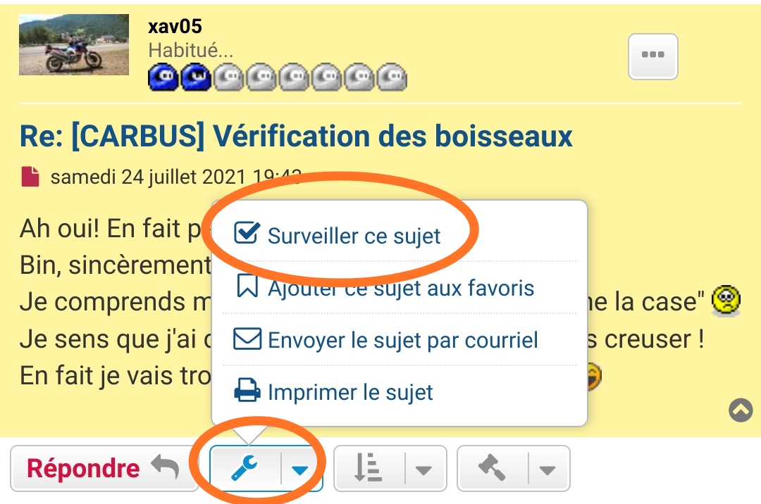

Par "cocher la case" tu veux dire celle pour surveiller un sujet ?
Il suffit de cliquer en bas sur le bouton avec la petite clé de 10
