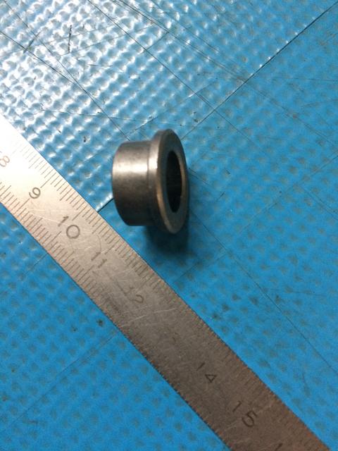

Bonjour
j'ai du démonter mon moteur et le sortir du cadre suite à un goujon d'échappement cassé......
Au terme du remontage il me reste
https://photos.app.goo.gl/qtNzELmnD8Mf8uTi6
Il s'agit d'une entretoise de diamétre 12 mm et de 13 mm de longueur.
J'ai regardé partout sur la revue technique mais je n'ai pas trouvé.
Merci de votre aide.
Cordialement

Une photo avec echelle serait bien aussi pour voir les dimensions. (comme ca, ca ressemble aussi a une entretoise de roue, bien que je me doute que ce ne soit pas le cas...)

La vis à côté elle fait partie de la question ?
Diamètre 12 c'est où, inter/exter ?
Ca ressemble effectivement à une entretoise de roue mais 12 de diam intérieur serait trop petit.
Ca vient bien de la Transalp ? ...... Sûr à 100% ?

Bonjour
Il s'agit bien d'une pièce du transalp 600.
Le diamètre de 12 mm est un diamètre intérieur mesuré au pied a coulisse.
Il ne s'agit pas d'une pièce pour la roue arrière et le boulon de silencieux est la pour mieux apprécier une mise à l'echelle.

Il y a une pièce similaire dans le kit de fixation du porte-bagages Givi, tu en as un ?
Je crois qu’elle rentre dans un trou de la patte alu du porte-bagages d’origine.
Peut-être vers la fixation du pot, je ne suis pas sûr.

Ayé, retrouvée dans la boîte à fixations porte-bagages :
Ne me remercie pas Kewa, ...... arrête juste de parler de TON Transalp, ça me fera beaucoup plus plaisir
