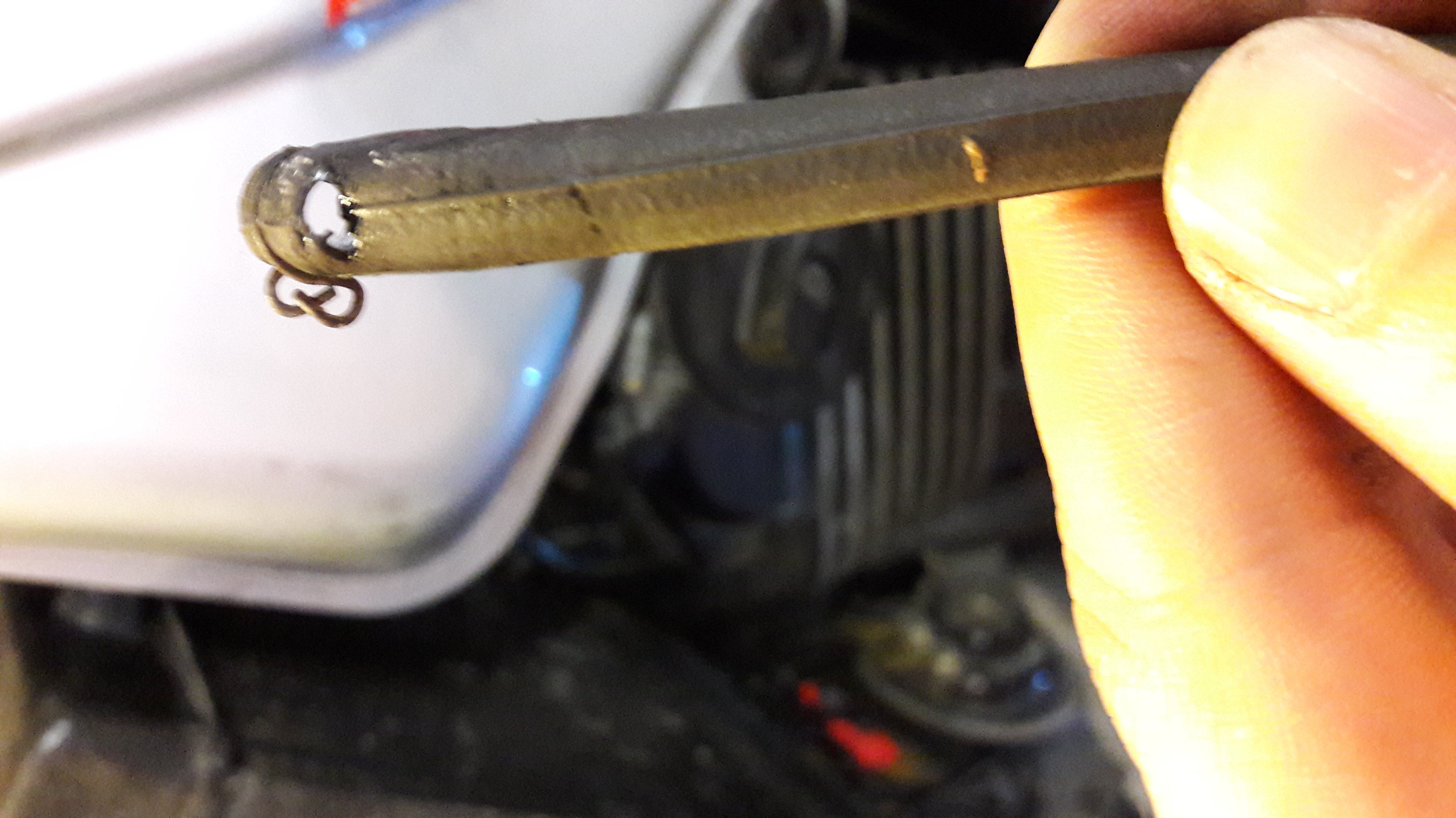

Re: ma Karamel fait des siennes
J'avais eu le même problème et ça venait de la durite de dépression
https://www.zupimages.net/up/18/16/h8bt.jpg
