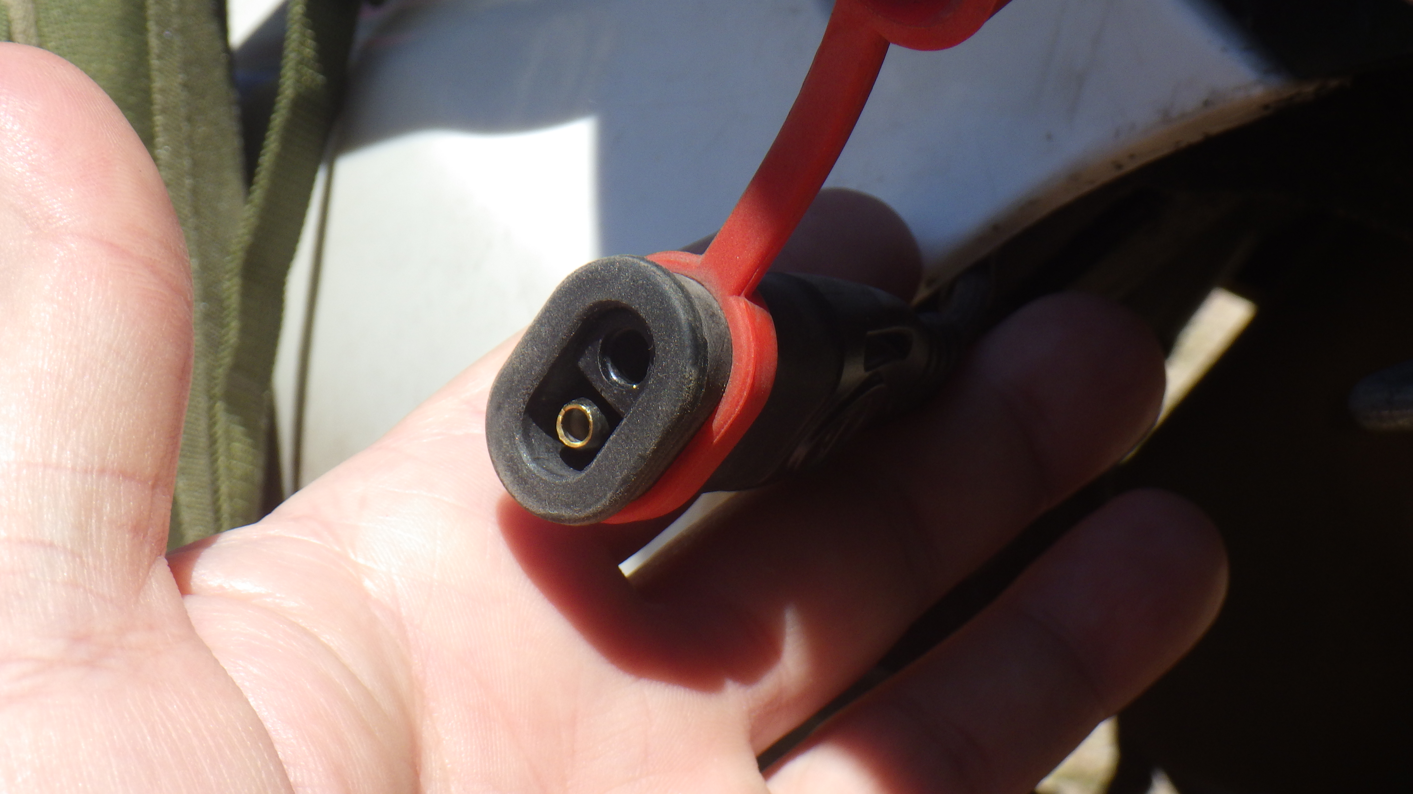

La prise SAE:
On y branche son chargeur Optimate directement quand la moto est au garage:

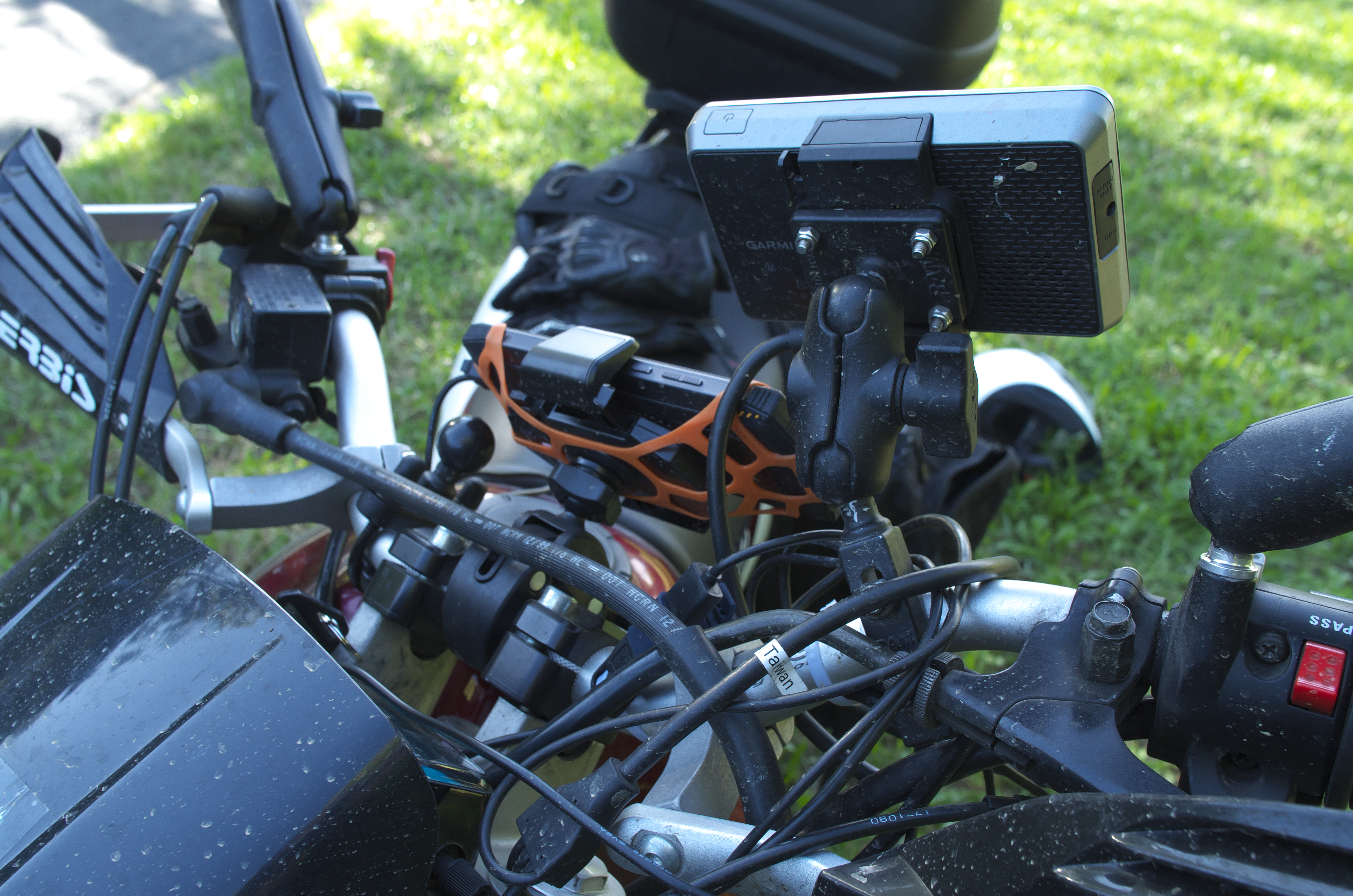

J'ai investi dans un smartphone pas cher, mais néanmoins étanche et anti-choc, il me fallait un débit USB bien supérieur à 1A.
Alors voilà le Tecmate O-108 qui débite ses 3.3Ah
Il a un barre-graph à trois LED qui permet de savoir où l'on en est de la batterie et l'appareil coupe automatiquement la charge s'il détecte une baisse de forme de la part de la batterie, vous ne pouvez pas la vider avec ça.
Branché sur le faisceau permanent habituel des utilisateurs d'Optimate, le cable est suffisant long pour aller du Q de ma KLR, jusqu'au guidon.
Entre les câbles trop long du Zumo et ceux du chargeur Tecmate + le câble trop long du smartphone, c'est un peu le foutoir :rire:
Sur les bécanes à gros carénage, au moins on peut cacher tout ça dedans.
