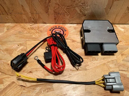

Coucou la meute,
Je pense que ce site et ce produit valent le coup de figurer dans la rubrique de test: https://www.motoboxer.net/r%C3%A9gulate ... el-mosfet/
J'ai installé 2 de ces régulateurs , un dans la Transalp, l'autre dans l'Africa Twin et pour le moment, après au moins un an de test, rien à redire, c'est parfait.
Le fonctionnement et l'installation:
Le régulateur redresseur (RR) se connecte comme l'origine coté alternateur: Il faudra relier 3 fils à l'entrée, aux 3 câbles jaunes venant de l'alternateur, la meilleure solution est de les souder, ou de choisir une connexion de qualité, voir un très bon domino, attention aux vibrations, à contrôler régulièrement avec l'usage.
Coté faisceau, donc en sortie du RR, c'est un peu différent de l'origine, car il faut se fixer directement sur la batterie avec deux cosses plates, on laisse donc de coté le gros connecteur (rectangulaire sur les Transalp et rond sur les Africas), il conviendra alors de le laisser dans un coin sous la selle et le protéger pour éviter qu'il prenne eau et poussière. :ouioui
J'ai noté que le régulateur fonctionne très bien à partir du régime moteur de 3000 tours/min en dessous duquel on descend rarement, la tension fournie est parfaitement stable! En dessous, donc au ralenti ça fluctue un peu plus, sans toutefois prendre des valeurs anormales. Donc tout est bien ! :bravo
L'avantage de la technologie MOSfet c'est que ce type d'électronique chauffe moins que celle d'origine (à base de ponts de diodes), les retours fréquemment faits laissent à penser que cette surchauffe entraine à terme un vieillissement accéléré des composants et la destruction des RR. A voir si dans le temps la technologie MOSfet se révèle plus durable, mais en tous cas, ça chauffe beaucoup moins. :oufff
Attention, comme vous le voyez sur la photo les connecteurs sont plus longs que d'origine, sur certaines motos ça ne pose pas de soucis, sur d'autres il faudra fixer le RR différemment (le tourner dans l'autre sens par rapport au montage d'origine par exemple), mais rien de sorcier, rassurez vous. Plus d'info dans le tutoriel mis en lien ci dessous.
Ce modèle se trouve aussi ailleurs sur le Net, l'avantage de Motoboxer c'est qu'on peut (pour 10€) l'avoir déjà câblé. On a eu des soucis avec la cosse de masse (fil noir sur le RR) dont le diamètre intérieur était trop petit pour nos motos, ce qui a été rectifié par Philippe le tenancier de Motoboxer, il propose dorénavant une cosse de plus grand diamètre. Au pire pensez bien à le préciser à la commande, en allant mesurer directement le diamètre intérieur nécessaire sur les cosses de votre batterie.
A propos notez que Philippe est très réactif et très commerçant, il est toujours la recherche d'une solution pour satisfaire un client.
Il propose également de nombreux produits adaptables sur nos motos , bulles, déflecteurs, régulateurs, grilles de protection, crashbars, porte bagages, ... nhésitez pas à consulter son site: https://www.motoboxer.net/par-moto/transalp/ (Transalp) ou https://www.motoboxer.net/par-moto/africa-twin-650-750/ (Africa 750) il existe aussi une section Africa CRF 1000 et beaucoup d'autres motos.
Un tutoriel de montage par Poulpito, avec de nombreux retours sur des montages sur différents types de motos: viewtopic.php?t=37933
La version du RR pré-montée par Motoboxer: 110€ (Edit 2026: 130€)
Le RR existe aussi en kit à sertir soi même au prix de 100€ (Edit 2026 : 110€)

Salut, j'ai reçu mon régulateur Mosfet de chez Motoboxer et voilà quelques photos en comparaison d'un régulateur chinois à 20€ style FH020AA mais à diodes et qui chauffe beaucoup.
Après un essai de quelques minutes à l'arrêt, la tension à la batterie semble se stabiliser vers 14,05V phares allumés.
Les connecteurs sont parfaitement compatibles. J'avais d'ailleurs racheté ce kit là pour refaire le câblage complet en 2.5mm² multibrins et tout est OK : https://fr.aliexpress.com/item/R-gulate ... 6c37b51mB4
