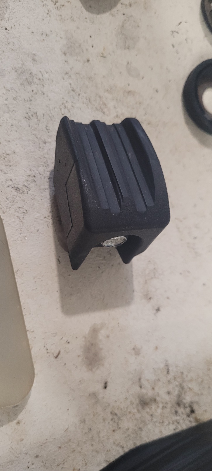

Le patin inférieur est tout plat quand il est neuf (pas de rainures) mais tu as encore bien de la marge :wink:
Pour tes roulements de direction, il faut monter des coniques (s'ils ne l'étaient pas).

Salut Marco. Les roulements du kit all ball sont bien coniques, j'avais vérifié.
Par contre je ne savais pas que le patin était plat d'origine. Il n'y a pas de marque d'abrasion, on dirait qu'il est sorti comme ça du moule. Tu crois que je dois en recommander un ?
Salut Nicolas,
Tant que l'usure ne se rapproche pas trop de l'entretoise de fixation centrale c'est bon :wink:
Pareil pour le patin qui fait le tour du BO, d'origine il n'y a pas de rainures, c'est tout plat. Faut surveiller que les rainures ne se rapprochent pas trop du BO.
