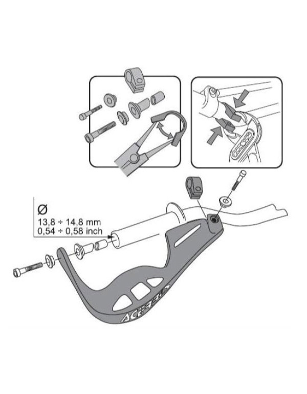

Je craque presque, mais je piges pas très bien comment c'est fixé.
Ca a l'air aussi fixé en bout de guidon, comment ça tient ?
Passsque avec les poignées d'origine .... Et je piges pas non plus pour l'avant, j'dois être un brin lent :pasmafote
Ca m'intéresse passsque avec mon mix T@ 91 + avant de 99 + MC d' @T je suis emm.... pour les pares-mains.
A moins de monter des dépareillés.
Vu la forme de ceux-là ça va pas englober une partie du MC dont ça ira mieux.
[EDIT]
Et c'est quoi ces refs "22mm" et "28mm" ?
Re: [chinoiserie] Pare main clones Acerbis
Diamètre du guidon : origine 22 mm partout, alu 28 au milieu et toujours 22 en bout.
Fixés en bout de guidon (normalement faut virer les masselottes) et sur une bride vers l'intérieur du guidon.

Ben on s'en fout oui et non, sur les acerbis j'ai déjà vu plusieurs types de bride coté guidon et certaine sen 2 parties, ça se fixe peut être au même endroit, ... ou pas... Je ferai un tof des miennes lundi si tu as pas trouvé ton bonheur Morbach, tu me diras... (peux pas avant :-[ )
Que ce soit de l'Acerbis d'origine ou du chinois, les fixations sur le centre du guidon (par opposition à celles du bout du guidon) sont "orientables". On peut les adapter à peu près à tout type de guidon et tout type de matos qui traine sur le guidon, maitre-cylindre, commodos, support GPS, etc ...
J'ai les deux : Acerbis (la 89) et Chinois pas cher (la 99)
Deux défauts aux "chinois" :
* Le principe de fixation en bout de guidon est celui d'une cheville pour béton. Quand tu visses, ça expanse un cylindre de caoutchouc dans le guidon ... parfait, ça tient ... sauf que, l'écrou au bout du machin en caoutchouc (au fond du guidon) est totalement libre, pas noyé dans la masse du caoutchouc.
Si un jour tu veux retirer le bouzin, et que tu dévisses un poil trop, tu libères l'écrou, tu sors la vis et ... rien d'autre :?
Tout reste au fond du guidon parce que l'écrou s'est "décroché" et ne tenait plus à la vis.
Sauf que, quand tu t'en rends compte et que tu veux remettre la vis en place pour tirer le total dehors ben l'écrou, lui, il est couché au fond du guidon et ta vis ne prend plus dessus (suis-je clair ? j'ai pas tout à fait l'impression :pasmafote )
J'ai résolu (après moultes galères) en collant l'écrou au bout du cylindre caoutchouc et je conseille à tout un chacun d'en faire autant AVANT le premier montage.
* Deuxième défaut du chinois : ce qu'Acerbis appelle les "spoilers" ne colle pas parfaitement. J'ai commandé des spoilers Acerbis après l'achat des pare-mains chinois qui ne proposent pas cet accessoire. Et ben pas moyen de les fixer je dirai "facilement". Je l'ai fait certes mais à coup de perceuse, rivets pop et le tout à l'arrache et le résultat final n'est pas beau.
Il s'en faut de peu mais les cotes n'ont pas été copiées EXACTEMENT (entre autres les rayons de courbure).

Flan a écrit :Je ferai un tof des miennes lundi si tu as pas trouvé ton bonheur Morbach, tu me diras... (peux pas avant :-[ )
Ben j'veux bien Chef, vu que ...
Citro m'a envoyé des tofs de son montage Acerbis sur T@ :premier thx
Ca m'a permis de voir que c'était plus long que je croyais et a levé certains doutes que j'avais question montage.
Mais ... ça en a levé un autre à propos de la fix de celui de gauche puisque apparemment elle arriverait juste là où est montée ma prise 12V, pour laquelle j'ai pas d'autre possibilité d'install, et peu de latitude pour la décaler sur le guidon (1 cm max).
Donc j'veux bien une tof de l'original Tinois (vu de derrière, fix sur le guidon à gauche) :-D
