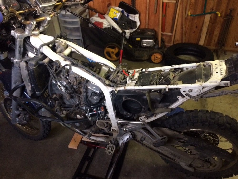

Alors là, j'en suis au début, je l'ai dépoilée.

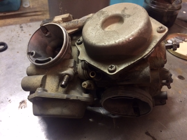

J'ai bloqué un moment sur le carbu, les pipes étaient très raides, mais c'est venu avec du WD40

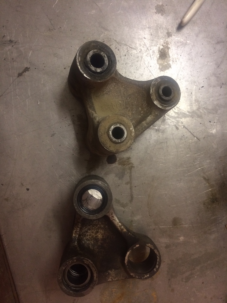

Je continue, démontage du basculeur, sans problème, le montage d'il y a deux ans n'a pas bougé. Tout fonctionne bien et les roulements sont propres.
Mais c'est un basculeur de RD07 ce qui modifie le travail de l'amortisseur.
Donc je vais remettre en état celui d'origine, surtout que j'ai un amortisseur avec une chappe réglable.
En haut celui de 07, en bas, celui de 03.
J'ai déja nettoyé et remonté un des trois roulements sur celui de 03.

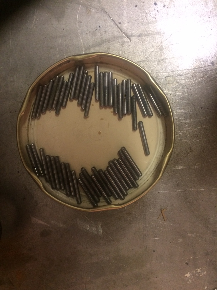

Nettoyage des aiguilles du second roulement, il m'en manque trois
Le dernier roulement et son entretoise HS tous les deux, A l'intérieur, les aiguilles ne font qu'un bloc de rouille, et il a fallu que je chauffe et que je tape fort pour retirer l'entretoise. Mais elle est trop marquée pour être réutilisée.
Il faut donc que je commande les 3 entretoises, un roulement (celui de l'amortisseur) et 4 joints.
Et si quelqu'un a trois aiguilles qui trainent, je suis preneur, ça m'ennuie de canibaliser le basculeur de 07 qui est complet pour 3 aiguilles.

C'est bien avec celle-là que tu pars au Maroc non ?
Nan, parce que dans ce cas, je ne mégoterais pas et je commanderais un roulement à aiguille neuf et complet.
Mais bon, je dis ça ... je dis rien ... :wink:

Rolibulle a écrit :C'est bien avec celle-là que tu pars au Maroc non ?
Tennophil a écrit : Il faut donc que je commande les 3 entretoises, un roulement (celui de l'amortisseur) et 4 joints.
\o/ le roulement d'amortisseur, pas question de le réutiliser.
Les autres n'étaient pas grippés ni marqués, ils ne demandaient qu'un nettoyage et un remontage propre à la graisse. Ils auront des entretoises neuves et des joints neufs aussi. Il y a 25 aiguilles par roulement, celui de l'amortisseur est simple, les autres sont doubles. Et je n'ai pu récupérer que 97 aiguilles en état de remontage. Il me manque donc 3 aiguilles de 19,5mm, et vu l'état des cages intérieures, et l'état des aiguilles, je ne prends aucun risque à les remonter. Pour info, chaque roulement coûte 40,66€ HT sur la bique ( http://www.bike-parts.fr/ ), il y en a 5, 4 joints coutent 6,90€ chacun, les deux autres joints 14,54€ pièce. Soit un total de 298,98€ HT. En faisant comme je fais, je m'en tire pour 122,54€ HT.
https://www.bike-parts.fr/pieces-honda- ... N+650.html
Si je commande ailleurs, ça sera moins cher, mais le différentiel sera le même. Au pire, je prendrai mon basculeur complet de 07 pour le Maroc :gloup
