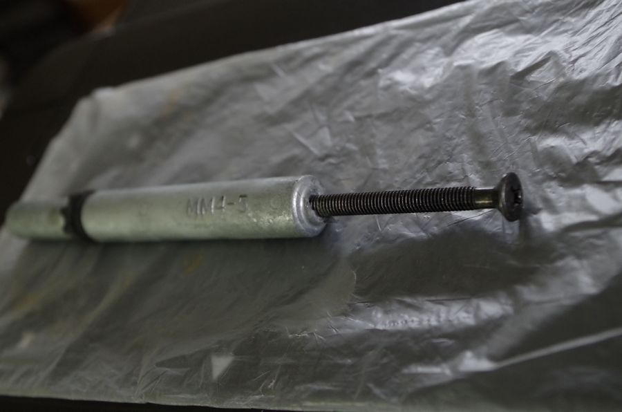

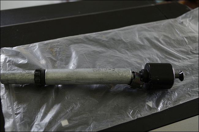

j'ai ceci, mais les pneus y sont pour beaucoup aussi
si tu as les bridge trailwing d'origine qui ont un certains kilométrage et usure non homogène, cela n'a fait qu'empirer dans mon usage (a l'époque y a 4 ans
et le pire c'est qu'il y a déjà des masselottes dans le guidon

MERCI, MERCI transalblack , je me doutais qu'il y avait un truck dans ce genre.(j'ai fendu au cuter une extremité de poignée)

Et peut-on enlever ces masselottes de poids dans le guidon pour essayer d'y mettre dedans entre les 2 masselottes droites et gauche de la MOUSSE EXPANSIVE , comme on dit, ça ne mange pas de pain, j'ai une bombe dans mon garage que je n'utilise pas !!!!!!!
Ou a-tu-eu ce schémas ?

Pour TRANSALBLACK, tu as enlevé toi-meme les masselottes pour les remplacer par des vrais embouts (quel poids ?) , tu y es arrivé facilement (faut-il un outil special ? ), as-tu trouvé une amelioration (moins de vibration) ?
certainement que l'on doit pouvoir les enlevées, elles y sont pas née, mais sûrement pas facile a re-extraire,
mais question de la mousse expansée c'est pour diminuer les répercutions et autres résonances dans un guidon aluminium et non dans un en acier(du moins dans ce qui ce fait dans le domaine du vtt freeride que je pratiquais)
Ou a-tu-eu ce schémas ? le revendeur bike-parts

je n'ai fait que de rajouter des embouts quand j'ai placé mes poignées chauffantes, auquel cas me fallait des embouts pour la finition, hors dans mes recherches j'ai eu l'opportunité de trouver pour la cbr 1000 rr a un meilleur prix du net (-50% c'était les derniers a ce moment là de cette boutique) et qui sont en acier et badget rr et qui vont parfaitementjean2121 a écrit :MERCI beaucoup PITOU.

En ce qui concerne tes embouts de guidon comment les a tu fixé: tu as viré ce qu'il y a dedans (masselottes ) ????

- après faut avoir une longueur de pouce assez importante pour ne pas être trop gêné pour attraper les leviers pour les gros diamètres de poignée
- j'y ai tout laissé, car cela ce visse directement par une vis btr et qui ce bloque par une demi-lune présente l'une dans l'autre , ce dont je me rappel
après, je pense que ce ne soit pas les plus lourd de chez honda, puisque les miens sont d'une ultra-sportive dont le poids est l'ennemi, mais voire dans les gammes "touring" qui eux ne s'en souci pas : cbf,vfr, ...

Sur le dessin, ça ressemble beaucoup à ce qu'il y a dans les guidons de mes Africa-twin
Bon, celui-là avait pété à la suite d'une chute, il manque le premier caoutchouc qui n'a pas supporté l'extraction et la vis a été changée.
Si c'est bien ça, on peut le retirer facilement en vissant la vis de la masselotte dans le trou et en tirant dessus à la pince multiple comme un tire bouchon. Parce que vu la longueur, je ne pense pas que ça se pousse bien loin.

j'ai simplement vissé directement dessus
je ne les ai jamais sortie
mais cela parait être semblable a ce que te montre Vieux møtard , si tu tiens a les sortir
Re: Embouts de guidon pour résoudre les vibrations?
Pour les sortir il faut d'abord enlever le clip #13 accessible par les 2 petits trous en bout de guidon (en soulevant la poignée).

Donc en retirant la pièce 13 avec une pince à bec long, Jean pourra visser une grande vis et tirer sur le tout pour le faire sortir. Il n'y aura que les caoutchouc intérieurs à résister un peu.
Non, il faut d'abord dégager le bout du guidon et déclipser la pièce par les trous du guidon.
