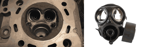

Création culasses pour booster rapport volumique & brassage !
Messages : 13722
avant ,l'était sympa ,joufflu,jovial.... :shock:
menan ,l'est mechante ,maigrichonne,sombre... :-[
bon là c'est d'lapatam... :mrgreen:
mais c'est une idée à l'etude avant le printemps :zen
Modifié en dernier par stefter le 18 mars 2015, 14:29, modifié 2 fois.

Et ça fait quel volume en tout ? On se rend pas bien compte de l'épaisseur là...
Messages : 13722
Re: une cullasse à la patam...
Mémé a écrit :Et ça fait quel volume en tout ? On se rend pas bien compte de l'épaisseur là...
je sais pas !
c'est un modele pour le soudeur

Il va charger comment ?
Messages : 13722
au tig avec prechauffe!
un essai déjà realisé!
ça se soude bien ,ça tient bien ,deformation minime...
ça doit le faire

Ca va compresser, mais les turbulances ???

Anjelo a écrit :Ca va compresser, mais les turbulances ???
desiré!
pour rebrasser le volume de gaz juste avant l'allumage.

:shock: impressionnant! Mé, y'a pas un plafond de compression à ne pas dépasser (avant auto-allumage) ?

J'ai la vague impression que le doc rajoute de la matière pour diminuer le volume et ainsi augmenter la pression a l'explosion.
C'est ça ?

non , la cylindrée se calcule diametre par la course !
en mettant ton piston au point mort haut ,avec la culasse dessus :mrgreen: sa fait une chambre , c'est le fameux rapport volumetrique
le doc est en train de faire un truc de fou !!!!
jean marc :gloup
C'est une autre piste que le rabotage.
Le rabotage est assez simple mais entraine une détente des chaînes de distribution !

Beaucoup de sportives sont à 13:1, on a de la marge.

là c'est pour un 750!
le 750 a un rapport volumetrique de tondeuse 9à1
avec les pistons "JE" il monte a 13à1 mais avec les taux changeant ils sont passer de 180 à 215€
la mes 2 baguettes de soudure et mon coup de dremel peuvent me permettre de fait ce que je veux!
10/11/12/13à1 au choix !
je peux faire ça aussi sur les 600 /650 sans rabottage sans realesage...
j'ai realeser beaucoup de cylindre ,non usé non ovalisé ,non rayé ,autant les garder et changer les segments...
des essai ont déjà été fait sur une culasse temoin!
ça se soude bien ...
j'emmene ce matin une paire chez le docdeur...
:hehe

bein , t'es sur de ton brassage la , je vois pas bien comment le front de flamme va pouvoir bien se deplacer , mais ca n'est qu'une photo donc difficile de bien se rendre compte ...
tu auras aussi moins de depression , tu vas peut etre gagner en compression mais vas tu reperdre en remplissage ????

Et t'es sûr que ça bouge pas le truc là ? avec le chaud le froid, le métal qu'est pas le même, les différences de dilatation les chocs thermiques, si en plus la soudure est plus ou moins pas homogène, tes emplâtres ils vont partir en morceaux direct dans les cylindres que t'auras la toute première @T mue par un V-maracas.

Bah la soudure, une fois en place, ça ne bouge plus. Faut voir ce que font les ateliers de rectif compétents, sur des moteurs rares qui ont mangé les soupapes ! Ils dégagent tout à la fraiseuse, rechargent en soudure, et reconstruisent carrément les logements de siège. Ça coûte le bras et l'omoplate bien sûr.
Le tout est de ne pas causer de contrainte lors de la soudure, mais Stefter a déjà évoqué que ça se fera sur une culasse mise à température, et le bon soudeur sait quoi faire, il ne va pas envoyer 80 Ampères pendant dix minutes d'affilée, y'a des pauses, c'est un métier.
Sinon, y'a vraiment besoin de tant meubler, pour obtenir le RV désiré ? Stefter, tu ne peux pas te " contenter " de créer des zones de squish latérales, en laissant les parties proches des sièges libres ? Tu vises quoi comme RV ?
