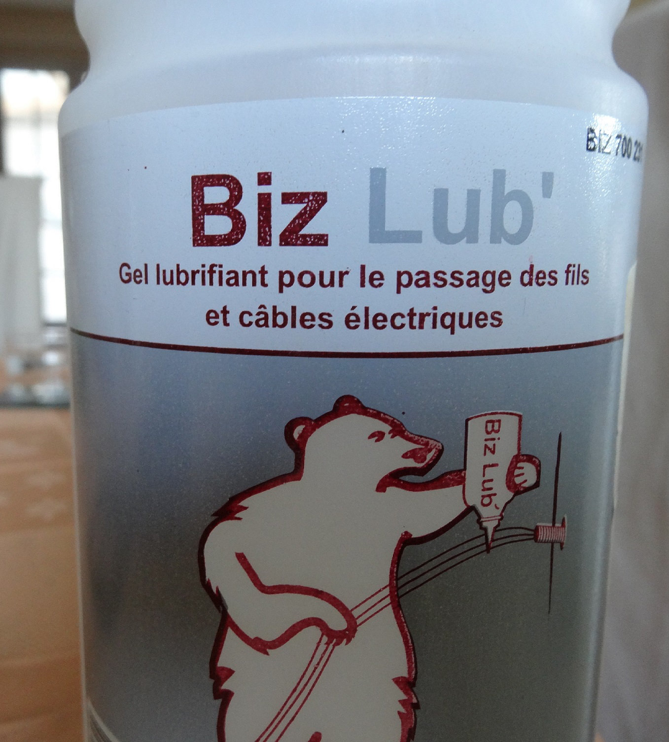

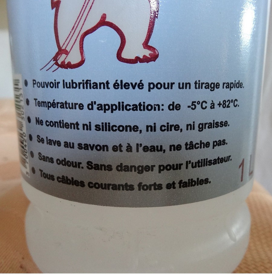

Pas mal, moi j'avais fait avec du produit vaisselle...
Puis 3 démonte pneu, dont 1 petit, et un crochet attaché à un lacet attaché d'une part à un démonte pneu de l'autre à un rayon...pour pas avoir de retour intempestif
Mais le secret c'est que ça glisse
Jamais eu de problème à décoller les pneux avec les pieds (ils étaient jamais vieux aussi (les pneux).
