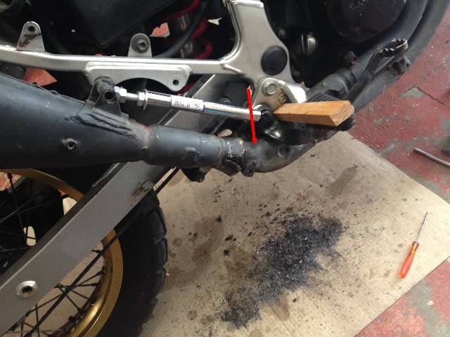

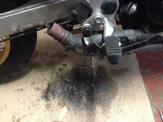

J'en suis là après une nuit au dégrippant.
J'ai gratté ce :greuh de joint qui part en poussière mais il y a plein de fils laitons à l'intérieur.
Et le canard est toujours vivant :shock:
Impossible de faire tourner le pot, même à 2. J'ai mis en pression (très forte) avec ce petit système ... Nada !
Je sens que ça va finir à la disqueuse cette affaire :buch

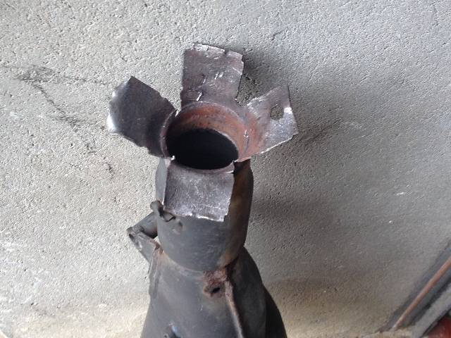

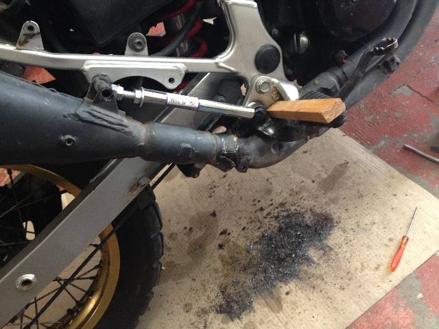

Ouverture des fentes jusqu'en haut à la Dremel, écartement complet et enlevé tout ce qui restait du joint.
Et ben ... toujours impossible à tourner :shock: ...même en appliquant les conseils de Morbach thx
J'ai remis en place le tube qui faisait pression, bridé à mort et grands coups de masse sur le collecteur avec un bout de bois (de haut en bas, là où il y a la flêche rouge) :
Il a fini par lâcher d'un coup :oufff
Bilan : complètement soudé par la rouille au-dessus du joint sur plus d'1 cm de large.

Je rectifie ... il est mort x_x
Pas à cause de la belle tulipe que je lui ai faite mais à cause de la rouille qui a tout bouffé à l'intérieur.
Les parois sont épaisses comme une feuille de papier à clope :pasmafote
