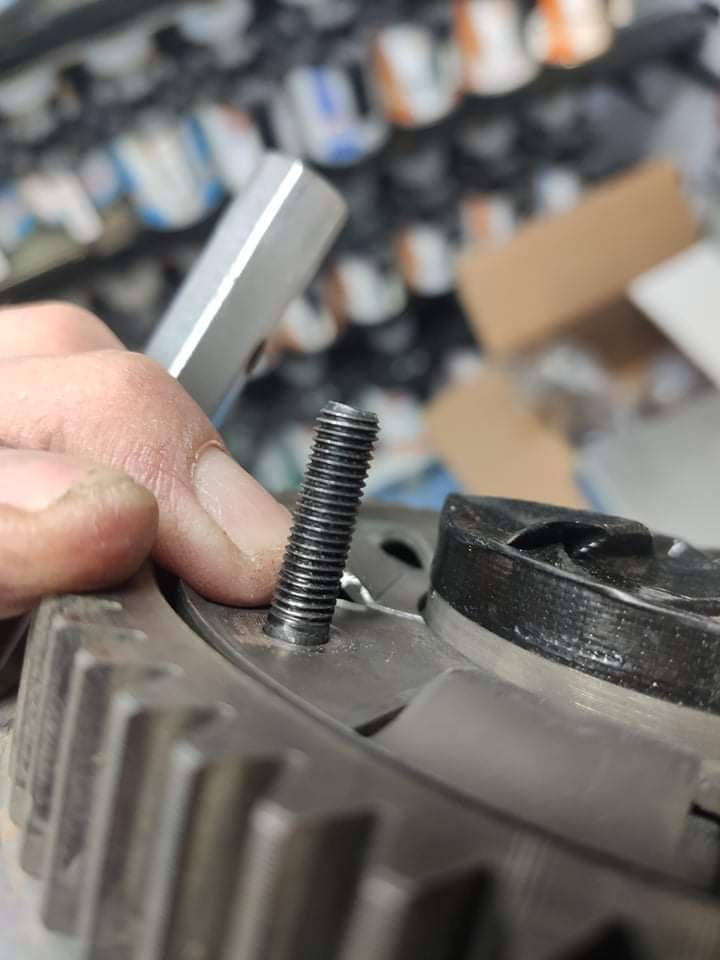

Du coup j'ai tout re démonté ce midi, j'ai enmener ma cloche au garage pour la dériveté, j'ai viré ces satanée rondelles et j'ai commencé a faire des pions :blbl
Par contre une autre question... Quand j'ai ouvert la clocloche, j'ai fait un peu le sauvage et les deux grosses rondelles ont volées :lol: , la grosse plate va en dessous mais celle incurvée, elle va dans quel sens? Au vue des marquages je dirais qu'elle va dans le sens " chapeau chinois " désolé pour la ref :lol: , si quelqu'un peut me confirmer

@marcopolo dis moi, j'ai commandé la visserie que tu m'as indiqué plus tôt, exactement la même référence, or la partie lisse est légèrement trop longue ou il y à un truc que j'ai pas compris ? J'ai 16mm de partie lisse et je peux pas serré a fond sans mettre une rondelle :peur

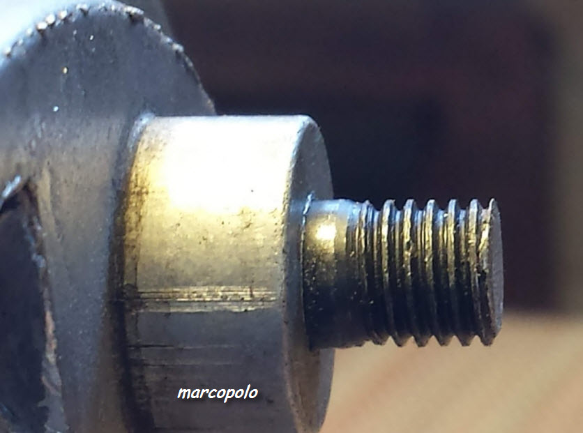

Il faudrait que je mesure la partie lisse sur mes vis si j'en ai encore en stock. Mais je rappelle encore une fois que j'ai fait le montage sur une cloche de Transalp et non d'Africa.
Avec le chanfrein du filet de la vis + le chanfrein de l'écrou, ma contreplaque était pile-poil serrée.
Remontage cloche transalp vis quart de pouce.jpg (57.37 Kio) Vu 15342 fois
Dans ton cas, s'il reste un peu de jeu, je te conseille de mettre l'écrou côté plateau avec une rondelle. Normalement il y a suffisamment de place sur les Africa, ce qui n'est pas le cas des Transalp. A controler quand même.

Voila c'est bon c'est remonté, j'ai fabriqué 6 pions méthode artisanale :lol: , au remontage j'ai mis une rondelle pour rattrapé le millimètre de filetage manquant et j'ai meulé les ecrous pour qu'ils soient rentrée des plus ou moin 1mm par rapport aux moulures de la cloche. Montage à blanc ok, j'ai re démonté et tout remonter au frein filet fort :gloup
Maintenant je vais pouvoir remonter pour la 2 ème fois, je vais être rodé a force :-D
Grand merci a vous pour tous les conseils, pas sur que je me serais lancer tout seul :bravo
