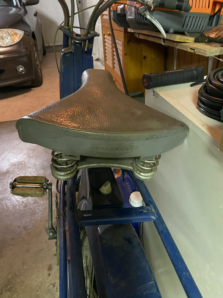

Ouais elle a de la gueule avec la selle à outils :love
Re: La moto de maman
Oui, pas mal du tout cette selle.

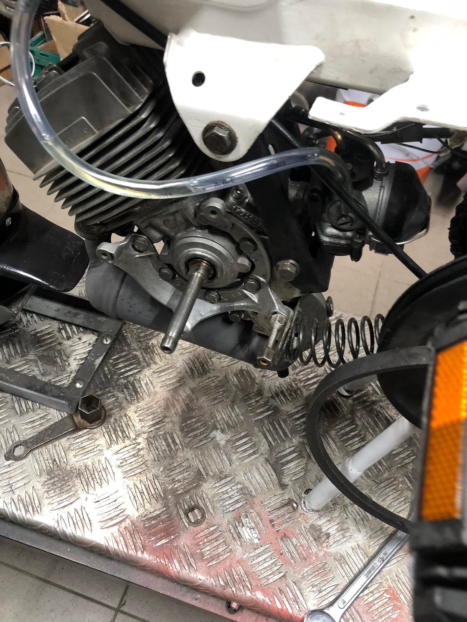

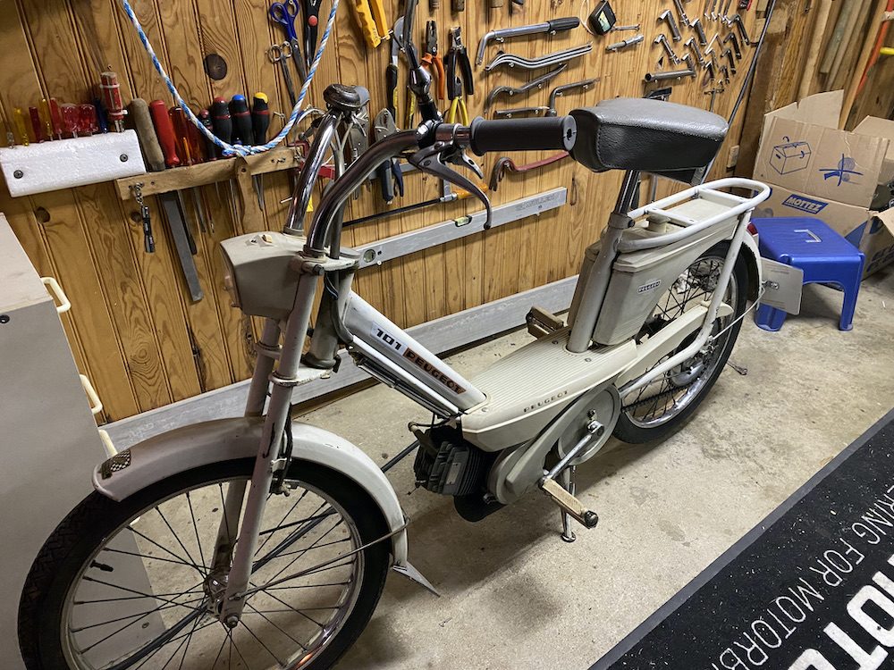

Du coup, j'ai reçu enfin tout ce que j'avais commandé.

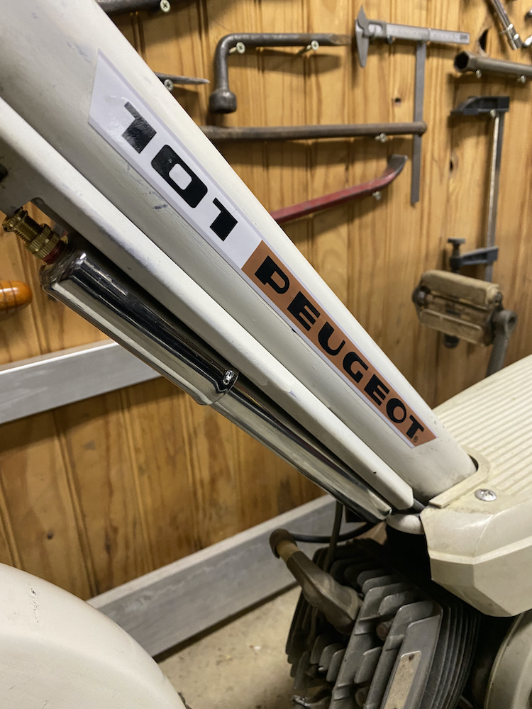

Mise en place du ressort de la béquille à la place des rislans

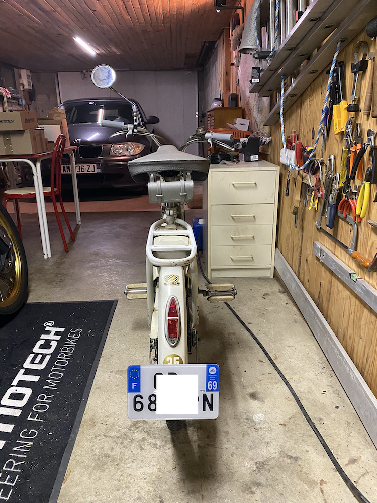

Installation de l'abominable plaque d'immatriculation :ouioui :pasmafote
Plus joli, le nouvel autocollant (même si c'est pas le bon) et une pompe toute neuve :love
Voilà, il reste quelques bricoles à commander , comme les écussons sur le réservoir, lui trouver une sonnette Peugeot propre et pas trop chère (celle sur la mob n'est pas celle d'origine, ça ne vaut pas le coup que je la refasse)
Installation du nouveau tube de selle acheté chez bricomerdo.
Elle me plait vraiment bien, j'ai repéré quelques craquelures sur les pneus, je vais donc lui offrir une paire de pneus à flancs blancs.
Je remercie vivement ceux qui m'ont conseillé de ne pas la refaire entièrement mais plutôt de la restaurer dans son jus, c'est carrément mieux.
Je reluque une 102 bleue de la même époque en roues de 19 pouces :hehe

La plaque d'immat est immonde 8-P
:bravo Tenno, belle remise en jambes pour ce cyclo.
Tu aurais pu mettre une plaque plus petite même si pas homologuée...
La vache c'est dommage en effet ! :ahhhhh
Il existe peut être des dimensions moins visibles mais homologuées?
Non, seules les plaques en 21x13 sont homologuées.
Une plaque pas homologuée = 135€
Pas de plaque du tout = 135€
Donc si on met une plaque, autant qu'elle soit aux normes.
Mais je suis d'accord avec vous, c'est super moche.

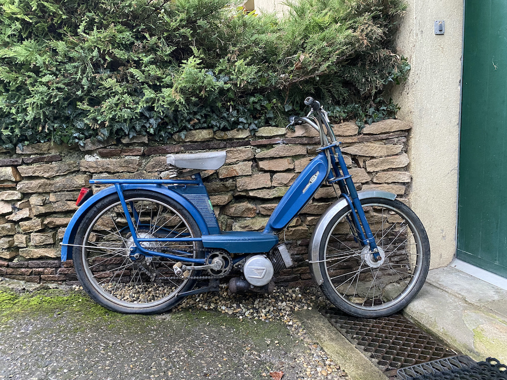

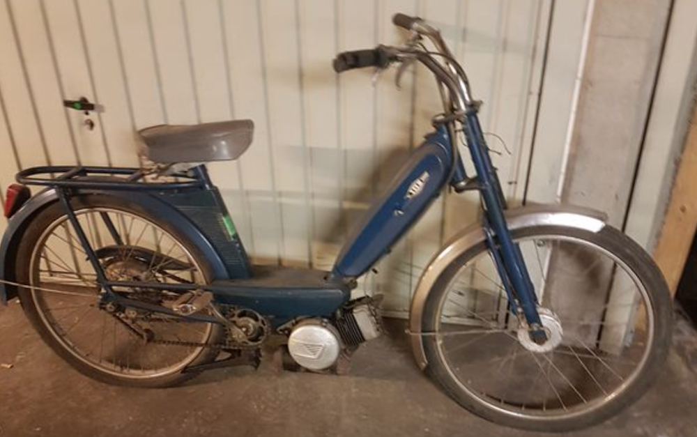

Sinon, comme elle s'ennuie toute seule, je lui ai trouvé une grande soeur qui arrivera la semaine prochaine :hehe
Capture d’écran 2021-12-23 à 01.58.25.png (869.06 Kio) Vu 2331 fois
Peugeot 102 T modèle à réservoir sur la poutre et à roues de 19 pouces.
Fourche avant suspendue, freinage à tambour devant et derrière, garde boue avant chromé.
Pipe de 12, carbu de 12. (10 et 12 sur la 101)
Quelques pièces manquantes, dont le phare et le compteur, mais le moteur n'est pas bloqué et l'intérieur du réservoir pas trop vilain.
PS : j'ai pas le droit d'avoir plus de 2 motos dans le garage, mais pour les mobylettes, Madame n'a pas dit :mrgreen:

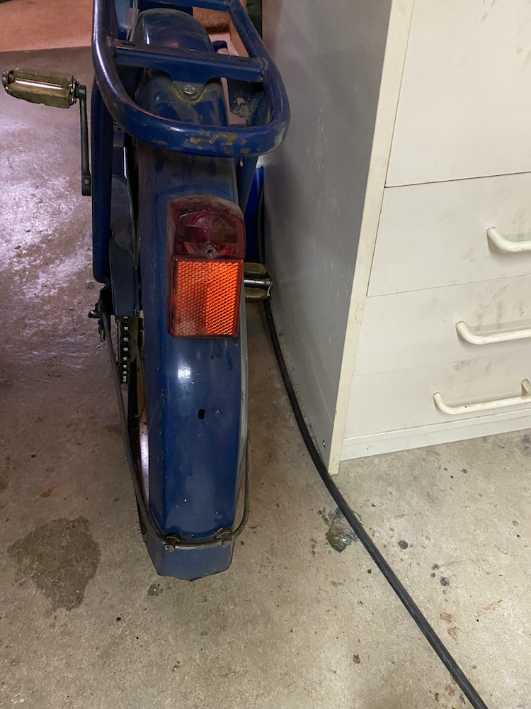

Ça y est elle est là la 102 T avec ses roues de 19 pouces :-D
Je vous la livre brute de décoffrage.
D'après son numéro, elle est de 1973, juste avant l'évolution vers les KT en 17 pouces.
La dernière assurance date de novembre 2010.
Le gars a perdu le phare, il voulait en mettre un autre :greuh
Il manque aussi la protection de courroie et la bavette avant. Ces deux pièces sont faciles à trouver contrairement au capot de phare.
Sinon, elle est à peu près complète, l'essence est pourrie, le réservoir pas trop mal. Le moteur a de la compression.
Elle n'a quasiment pas de rouille.
La boite à outils et la plaque de dessus de carbu sont présentes et en bon état.
La direction n'a plus de billes.

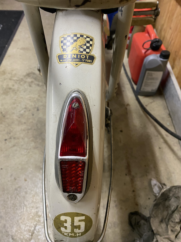

Le feu arrière n'est pas le bon, il y a encore le percage du feu d'origine sur le garde boue.
Il en faut un comme ça, c'est facile à trouver.
Edit : en fait c'est le bon feu pour un modèle 1973, il est juste mal positionné.
La selle est une selle de 101 en très bon état, ce qui tombe bien car j'avais mis la selle de 102 sur ma 101, je n'ai qu'à les intervertir.
Les jantes sont correctes. Tous les cables et gaines sont pourris.
Bref, je devrais pouvoir en faire un truc sympa, mais il y a du boulot.

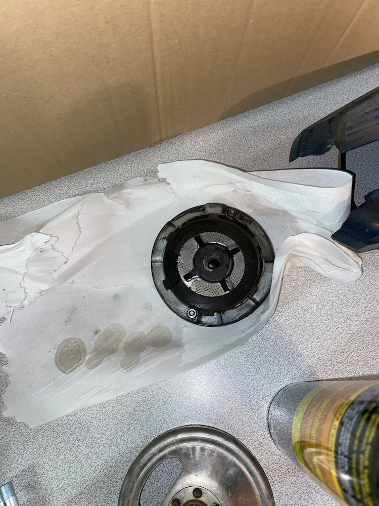

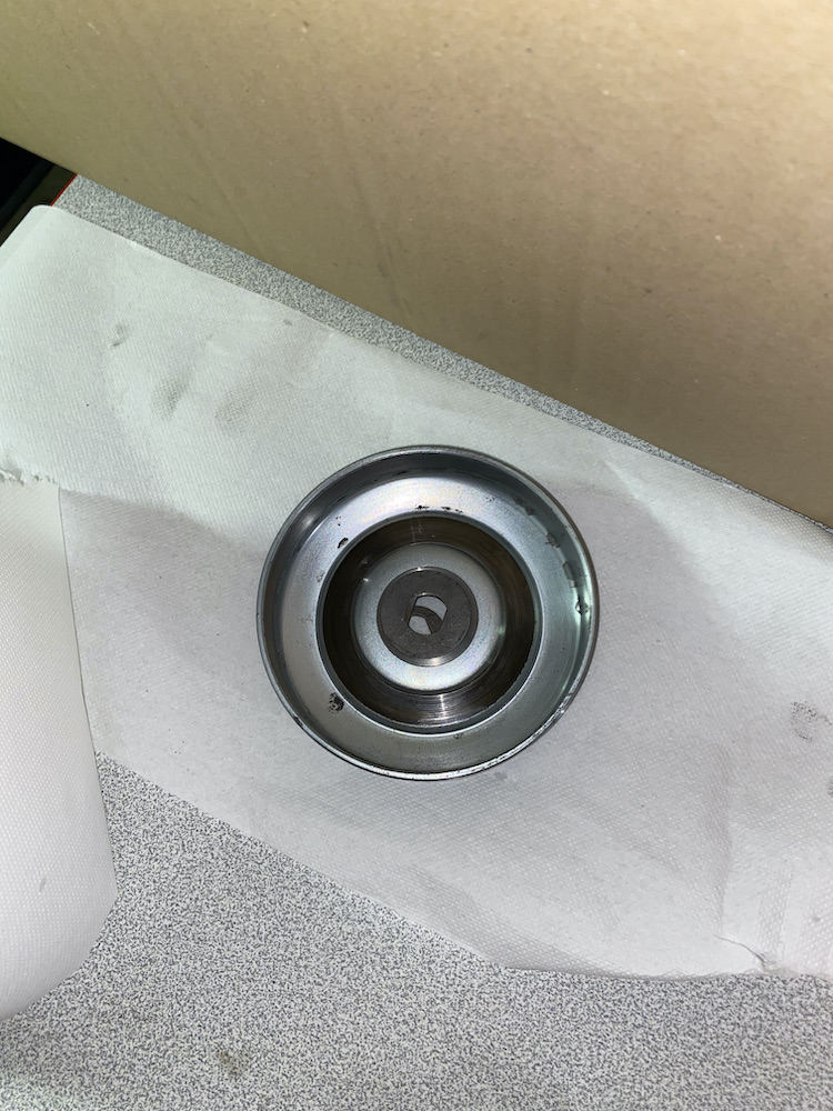

L'allumage ne fonctionne pas, je vais commencer par la bougie et le condensateur.
Et puis démontage de l'embrayage
Il n'accrochait pas, on dirait qu'un apprenti mécano a aspergé de l'huile dedans :lol:
Après un nettoyage rapide, la cloche est récupérable.
L'embrayage est complet, j'ai commandé un kit machoires disque ressort neuf, les anciens sont imbibés de gras.
J'ai aussi démonté et nettoyé le carburateur.

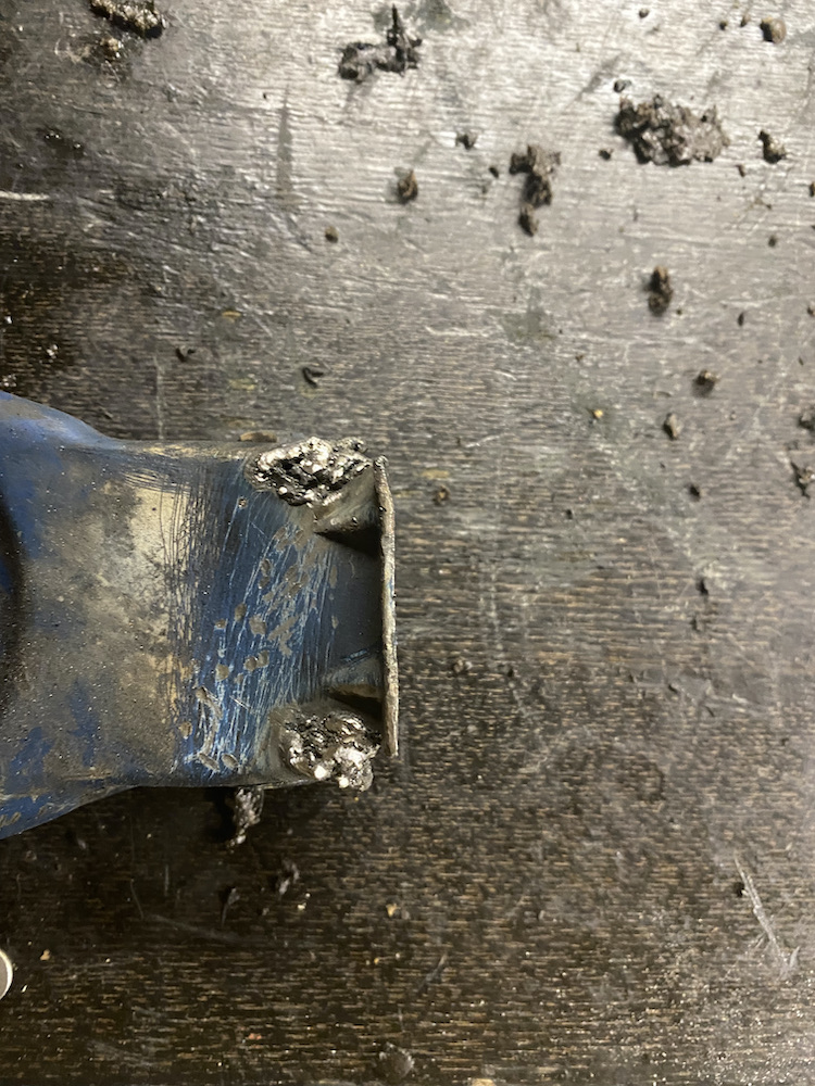

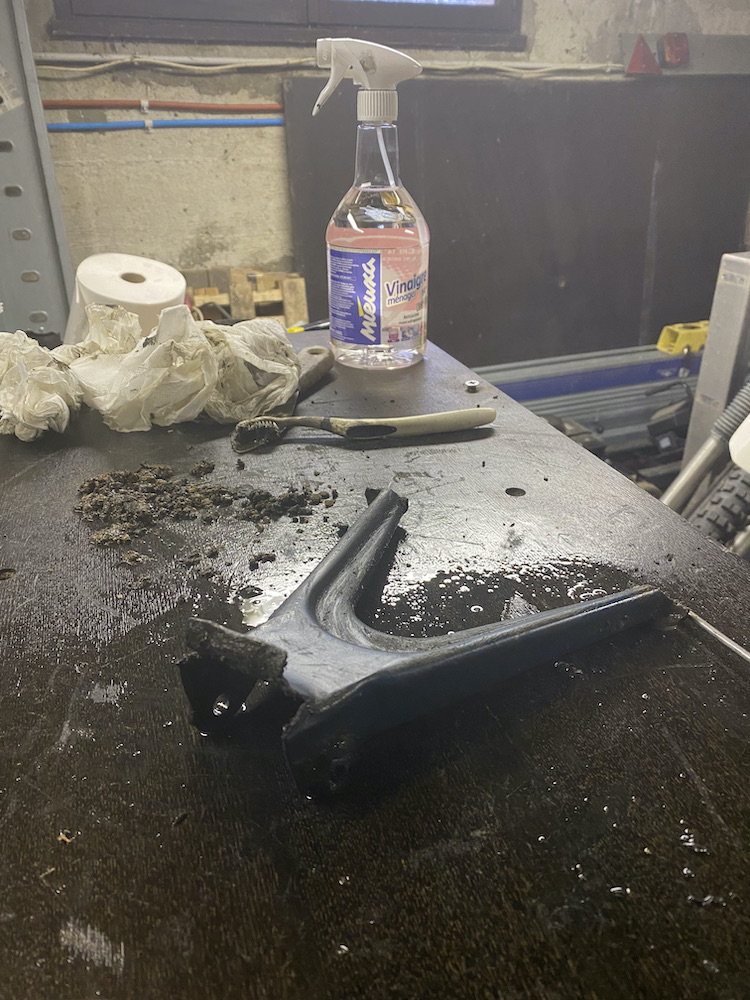

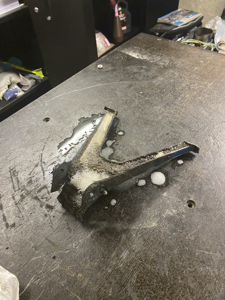

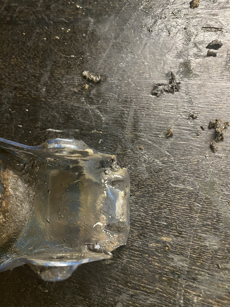

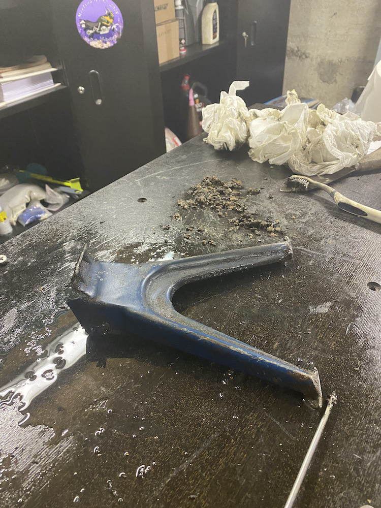

En attendant j'ai réparé la béquille, bon je ne sais pas souder c'est dégueulasse même après avoir meulé les soudures, mais ça ne se voit pas et c'est solide.
Si j'en trouve une autre je la changerai.
Ça m'énerve ces mecs qui montent sur les centrales de mobs et pédalent comme des fous pour démarrer.
C'est pas fait pour ça, une mob bien réglée part au quart de pédale, pas besoin de monter dessus.
Petit rappel pour les soudeurs occasionnels : Faire quelques cordons sur des bouts de ferraille pour reprendre un peu la main avant de souder ses pièces ;)
29 déc. 2021, 09:21
:lol: Oui mais c'est pour les soudeurs occasionnels, moi je suis un soudeur exceptionnel :premier
Je reprendrai cette béquille à la fin en m'appliquant si je ne trouve pas à la remplacer.
Repeint la en veurk la béquille ce sera la totale...
stefter a écrit : ↑
29 déc. 2021, 12:00
Ouais !
Ou alors je te l'amène pour que tu me fasses une de tes soudures de l'espace.
Si tu veux mais tu me vires tes pâtés disgracieux...

Ouais, je vais avancer dessus et je verrai à la fin, j'avais besoin que le béquille tienne pour refaire les roues et la fourche sans m'embêter.

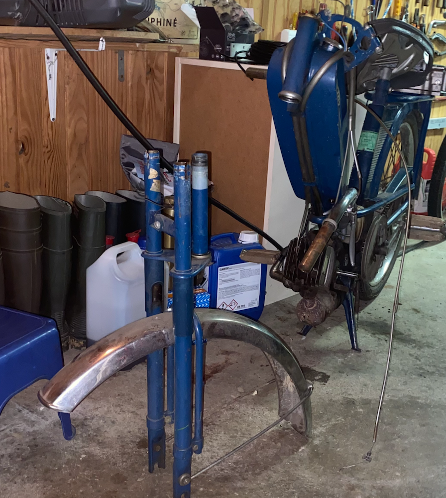

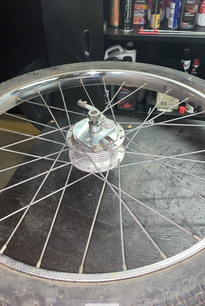

J'ai pas fait grand chose, les roulements de la roue avant qui après nettoyage graissage et réglage tourne impeccablement.

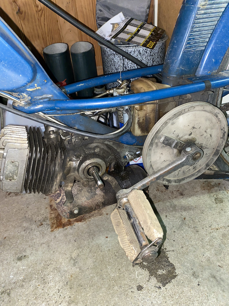

Démontage de la fourche qui avait un jeu énorme. Il manque la moitié des billes en bas, je vais mettre des cages à billes à la place.

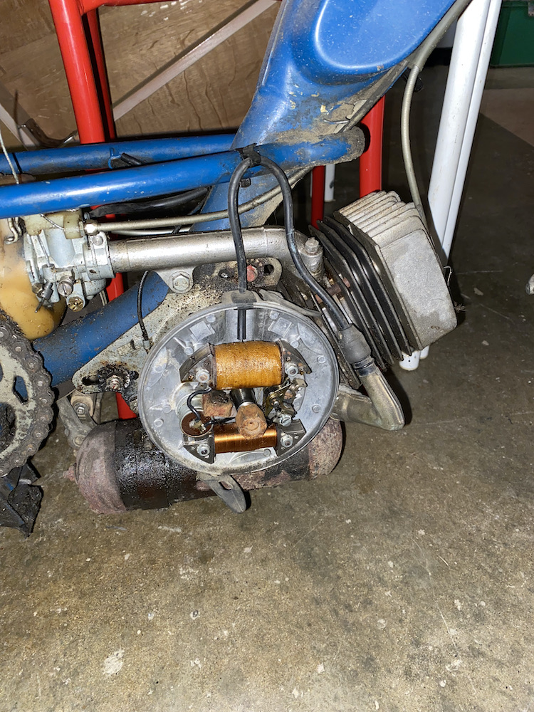

Ce soir en rentrant du boulot, j'ai reçu le condensateur électronique magique, du coup, j'ai démonté l'allumage, testé les bobines, l'anti parasite et monté le petit truc magique. L'étincelle est revenue, c'est un premier signe de vie.
Messages : 7845
Tenno,
Tu pourras nous faire une belle photo du condensateur magique STP ?
J'ai pas pensé à le faire et l'allumage est remonté et calé.
Mais le voici avec son schéma de montage.
Il passe juste avec le cablage, mais il passe.
J'ai fait pareil sur la 101.
Le montage est un peu différent de l'origine.
D'origine, il faut relier la bobine au condensateur puis le condensateur au rupteur.
Avec celui-là. le condensateur et la bobine sont directement reliés au rupteur et la masse est faite par la fixation du condensateur.
La qualité de l'étincelle est semble t'il meilleure, mais surtout apparemment ça ne grille pas tous les 2 kilomètres comme les condensateurs chinois.

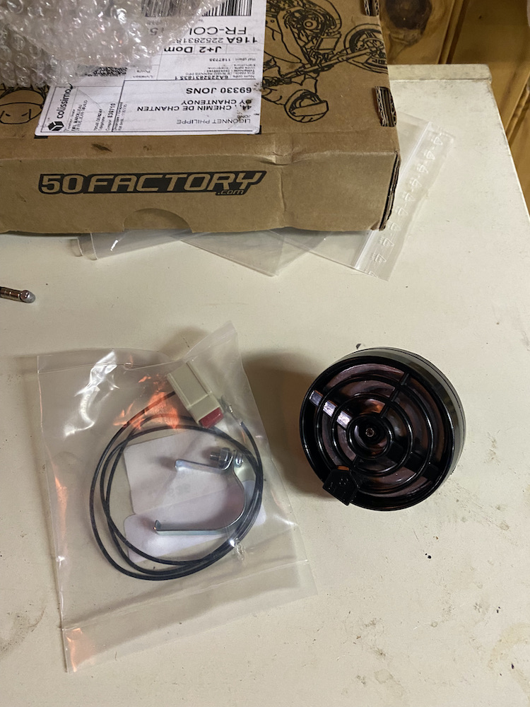

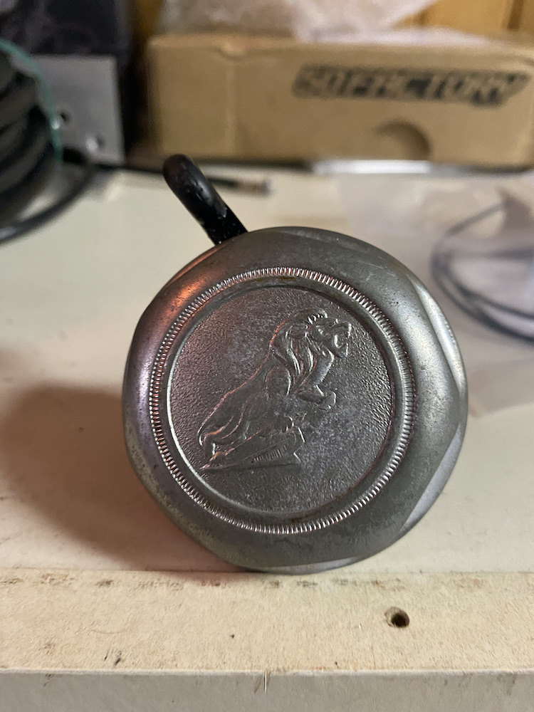

Aujourd'hui c'est la journée du klaxon.
J'ai reçu ma commande avec un klaxon TR8 et son bouton qui étaient manquants sur la 102.
Mais j'avais aussi une surprise.
Une superbe sonnette Peugeot d'origine que @HELECTRICMAN m'a gentiment offerte.
Et que j'ai installée sur la 101
Messages : 7845
Cool la sonnette avec le meme Lion que l'obturateur compteur ! :-D

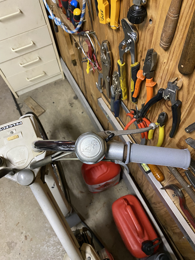

Oui, merci à Jean-Luc :gloup
Pour ce qui est du compteur, la 101 restera sans, en revanche je compte en mettre un sur la 102.
Des compteurs Veglia triangulaires et des cables, on en trouve sans problème.
En revanche l'entraineur c'est un peu plus compliqué. En effet, compte tenu du fait que la jante fait 19 pouces, la roue avec le pneu, 23 pouces, il me faut un démultiplicateur idéalement à 1,9, voir 1,8. On trouve des tas d'entraineurs à 1,7 qui se montent sur les roues de 17 pouces, mais les autres c'est pas évident.
Si vous avez une astuce...
Edit, je me réponds à moi même.
Il faut monter un entraineur Huret Transval pour 19 pouces refabriqué qu'on trouve généralement sur les Tobec et juste y ajouter un adaptateur carré pour passer des 1,8mm du cable Veglia vers les 2,6 mm de l'entraineur Huret Transval.
