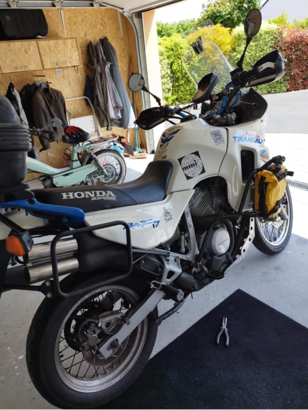

Des news et une question !
Le film est désormais terminé, une première diffusion en cinéma est prévue pour fin septembre. Je vous redirai dès fois que vous souhaitiez assister à un ciné débat à Saint-Lô dans la Manche.
Alors comme j'avais un peu de temps, j'ai fait de la moto, un peu. Je suis même allé chez un concessionnaire voir ce qui se fait en ce moment. Parce que ce n'est pas parce que je préfère les vieilles bécanes qu'il ne faut pas regarder ce qui se passe chez les jeunes. Bref, le gars me demande si je n'ai pas un peu de temps à tuer, il me tend les clefs d'une CF 800mt toute neuve. Et me voilà à l'essai. Le moteur bicylindre en ligne tracte bien, vraiment bien, le shifter est facile et efficace. Misa qu'est ce qu'ils ont à mettre des moteurs d'hypersport dans des trails.
Je suis remonté sur Monika, j'ai savouré mon v52. Zen, j'étais zen après cette euphorie, non, il ne faut pas.
Alors Après quelques constations de rigueur, j'ai décidé de me pencher sur quelques améliorations possibles pour Monika.
Quelques photos de Monika aujourd'hui :
En presque 17 000 km, je n'ai eu aucune panne. Elle fonctionne à merveille, une perle. A part, le calage des soupapes (qui n'avait pas bougé) je n'ai rien refait dessus (sauf entretien normal : vidange, filtre à huile et air, plaquettes de frein avant)
J'ai quand même une petite conso d'huile, 10w40 5100 de chez Motul, de l'ordre de 500 ml pour 1000 kilomètres, rien de grave.
J'ai un rappel de cette conso avec un joli rond noir dessiné sur la porte blanche du garage. Monika ne fume pas du tout, ni blanc, ni bleu.
Voilà mes choix :
1. Je change sans déculasser les joints de queue de soupapes;
2. Je change ces joints et j'en profite pour nettoyer et roder mes soupapes;
3. Comme c'est ouvert, j'en profite pour aller voir mes segments et toute la métrologie
4. Je m'en tape et je continue comme-ça.

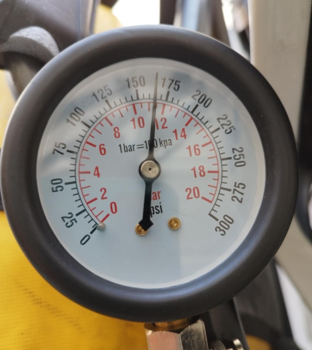

Alors je me suis lancé dans les quelques premières vérification d'usage :

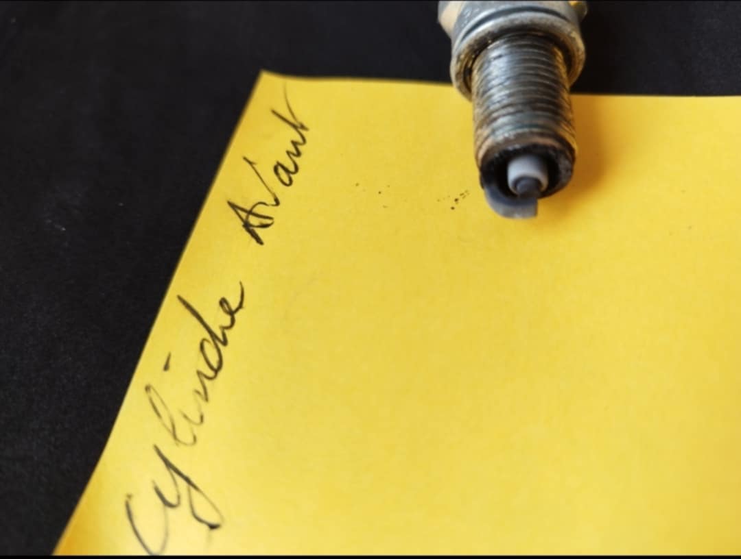

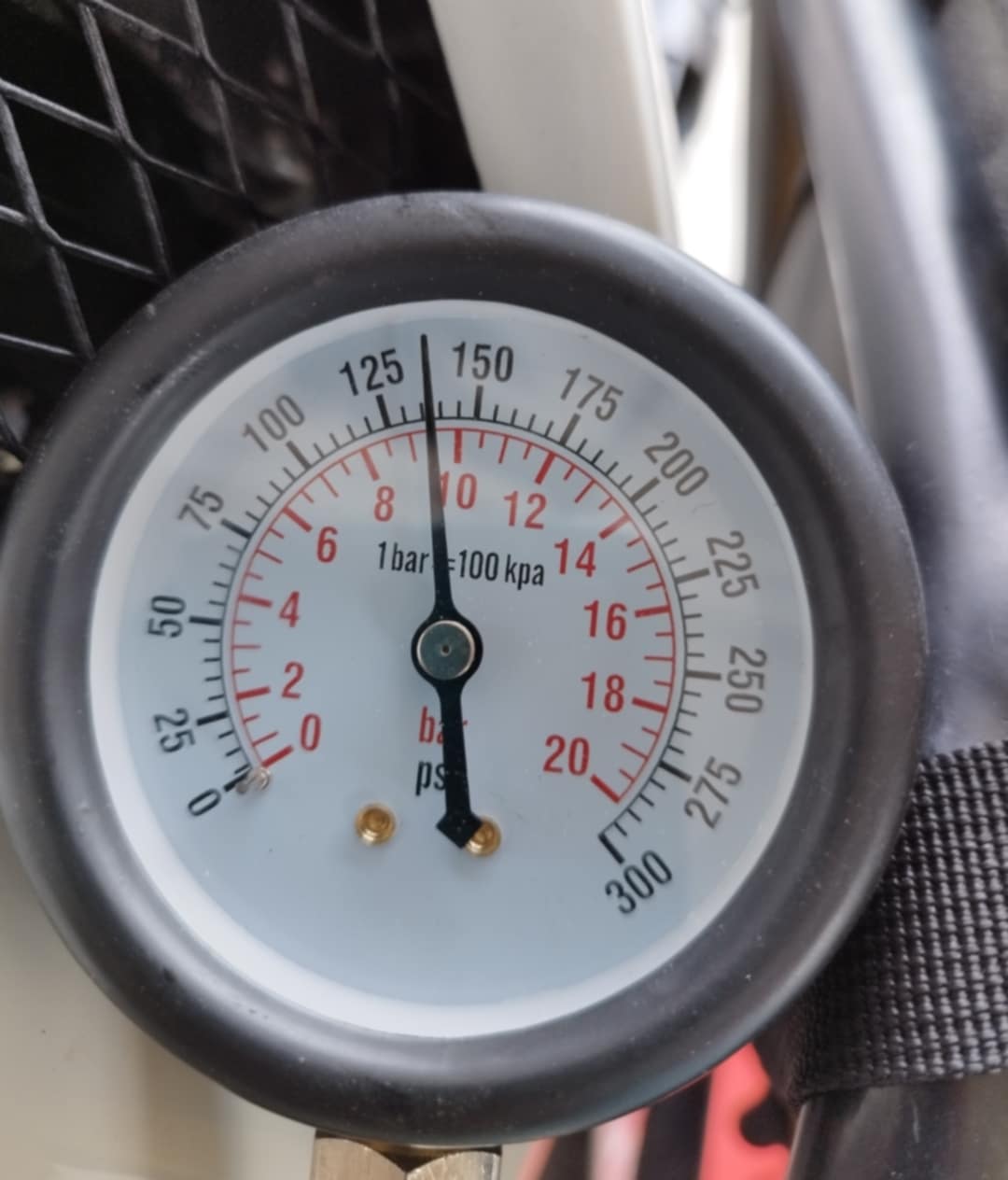

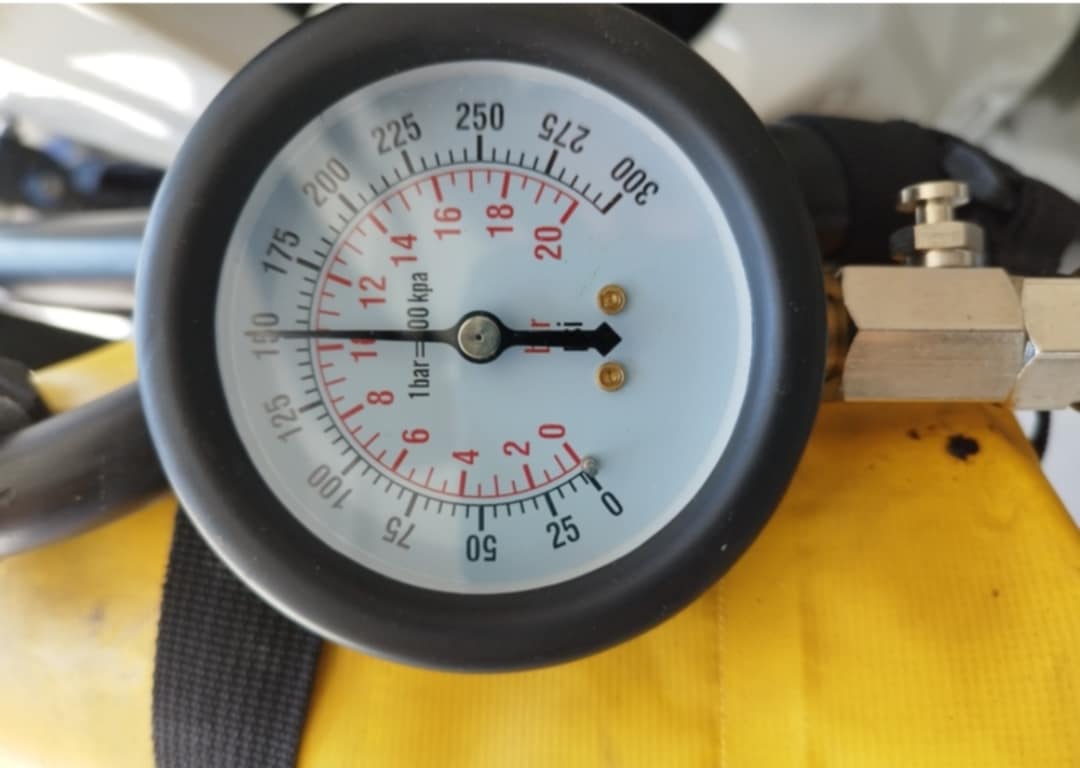

J'ai fait mes compressions, histoire de savoir où j'en suis.
J'ai commencé par retirer une bougie par cylindre, les plus faciles à enlever sans virer le carénage.
La couleur me semblerait trop pauvre, trop blanche, si j'avais à régler un carburateur de mobylette. Qu'en pensez-vous ?
Voici les bougies : Accélérateur à fond, boitier électronique débranché, j'ai actionné le démarreur jusqu'à la stabilisation de la pression. J'ai recommencé l'opération sur chacun des cylindres avec cette fois un dé d'huile dans chaque cylindre. Voici le résultat cylindre arrière sans huile : Cylindre arrière avec huile : Cylindre avant sans huile :
Cylindre arrière avec huile : Vous en pensez quoi ?

Il ne faut pas mettre les balises img avec les fichiers joints...
Sinon bizarre ta compression à l'avant ! Tu n'aurais pas inversé les images ?

Merci @TiTi, les images sont désormais dans le bon ordre, bien vu.
T'en penses quoi des valeurs?

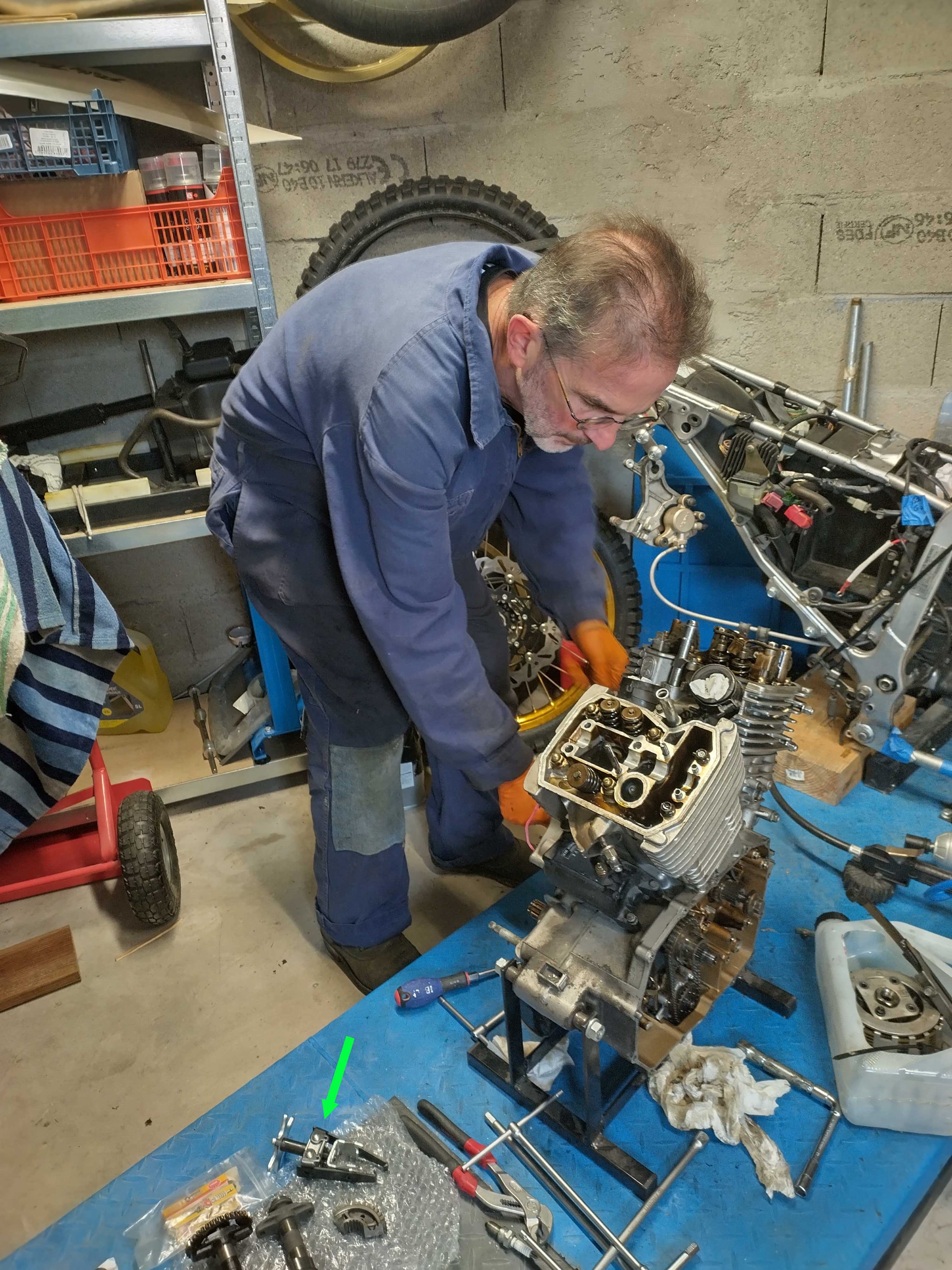

j'ai fait les joints de queue de soupapes sans déculasser avec l'ami @Marcopolo, nous avons utilisé un outil qui permet de comprimer le ressort sans prendre appui sur la culasse
flèche verte sur la photo, j'ai un second outil plus pratique je vais rechercher la photo
pour éviter que la soupape ne descende une fois les demi-clavettes démontées, l'astuce de la corde que l'on rentre dans le cylindre et ensuite on met le piston en position compression

@Ugo le fait que les compressions remontent après la petite giclette d'huile, indique que ta segmentation est à changer. Mais bon c'est un autre boulot que changer des joints de queues de soupapes avec la méthode ci-dessus.
Mon avis, soit tu ne touches à rien et tu roules, soit tu fais la segmentation.

Merci @marcopolo, je vais attendre l'hiver prochain. Je me ferai un bon démontage de haut moteur.
Mais ça veut dire, des mesures pour voir si le cylindre est bon? Déglaçage ?

Vu les compressions, je pense que tes pistons et des chemises sont toujours dans les cotes. Mais quand c'est démonté, autant contrôler, ce sera l'occasion pour toi de faire un peu de métrologie

pareil que Marcopolo!marcopolo a écrit : ↑19 mai 2025, 17:26Je ne me rappelais plus de cet épisode Pascal, mais oui ça avait drôlement bien fonctionné le coup de la ficelle![]()
le fais de changer les joint de queue de soupapes ne changera rien a ta conso d'huile !
je l'ai deja fait ,c'est pas simple moteur dans le cadre ,je m'etait fabriqué un outil pour comprimé les ressort et une bougie modifier pour comprime les cylindres afin de coller les soupapes en haut!
le resultat n'est pas concluant ,conso idem... donc si tu penses ouvrir,,laisse tomber ,surveille ta conso qui n'est pas enorme et roules la saison!
- Messages : 10240
- Has thanked : 144 times
0,5 litre aux 1000kms, ça reste acceptable et viable. Je dois avoir à peu près la même conso avec Mamie Violette.
Comme dit titi, ne mets pas d'huile trop fluide, et pas la peine de mettre de l'huile top qualité dans nos mamies. De l'huile en bidon de 5 litres de grandes surfaces fait très bien l'affaire.
