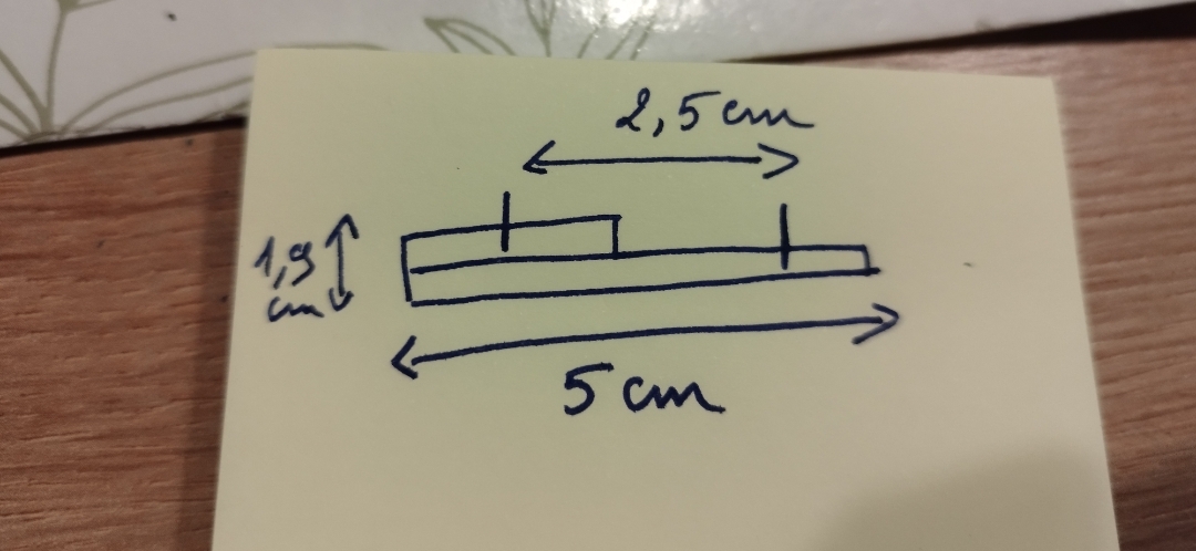

Voici quelques infos sur les rehausses de Garde boue :
Du fer plat, courbé au marteau version "taaaaaaper"!
La pièce fait 5 cm de long pour une rehausse de 2.5 cm. Taraudage et hop !
Ok, c'est en cm... La prochaine fois je ferai en mm.
Http://www.rtms-tmamna.com

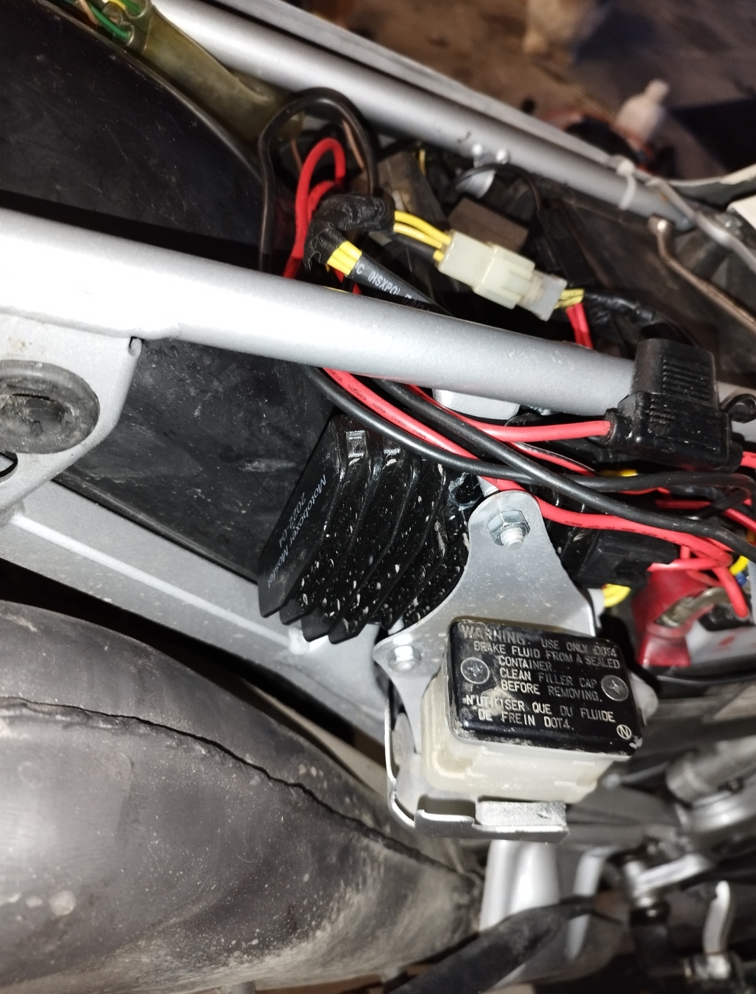

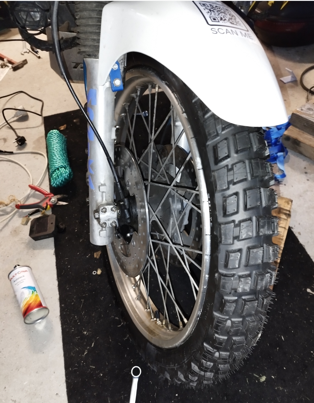

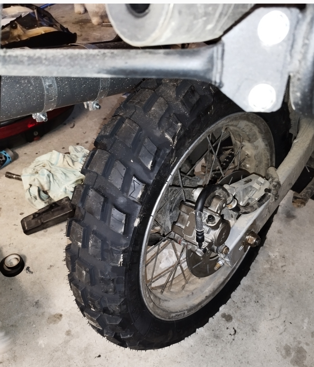

À une semaine du départ, les pneus sont montés et le MOSFET aussi.
Les pattes de réhausse du GB me paraissent de traviole... Il faudrait qu'elles conservent la fonction du raidisseur !
