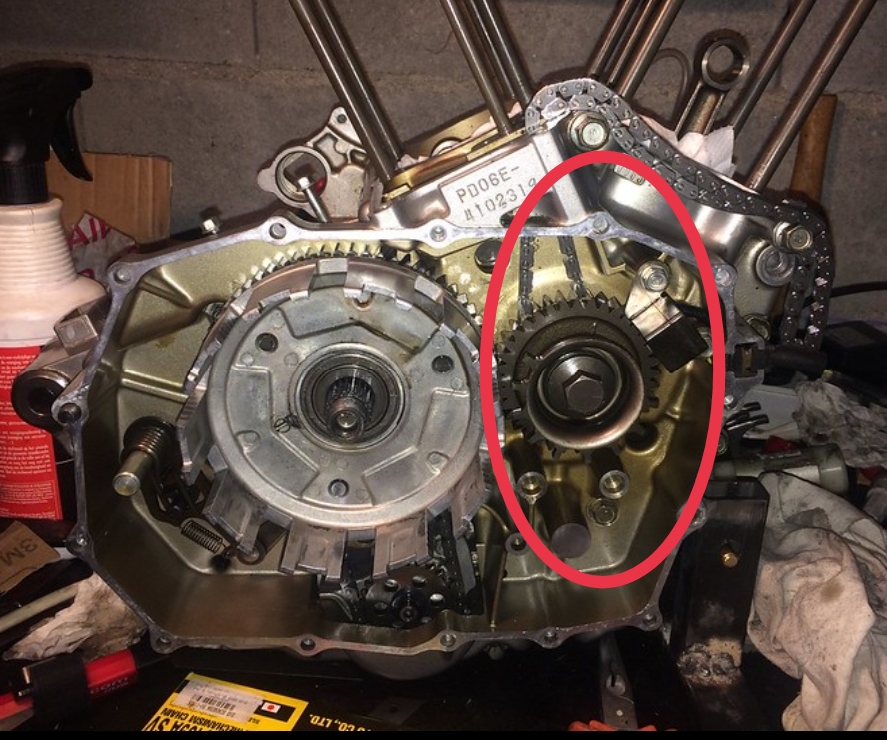

Voilà, j'ai trouvé l'image
Du coup,il faudrait voir du côté du capteur,c'est peut être lui qui déconne

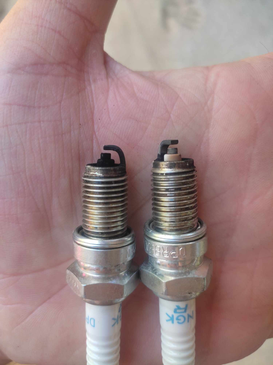

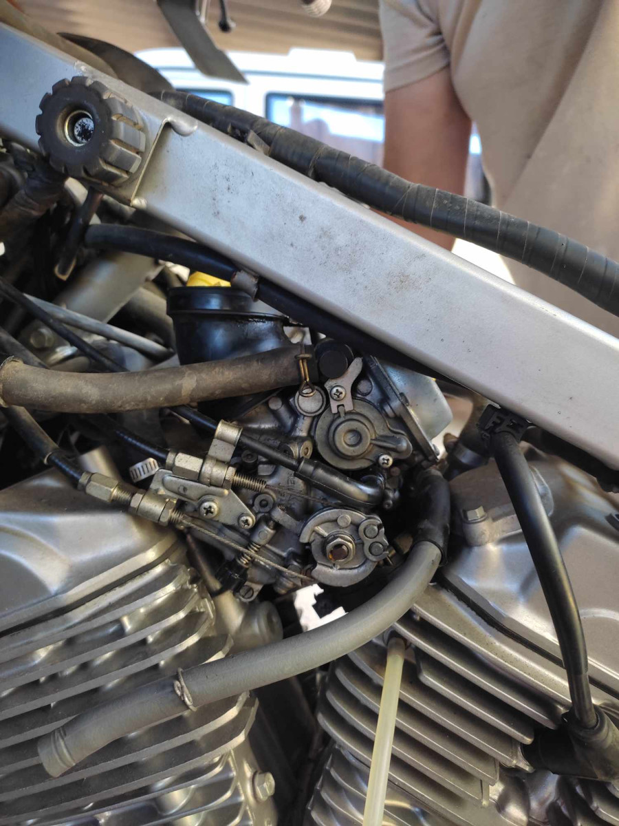

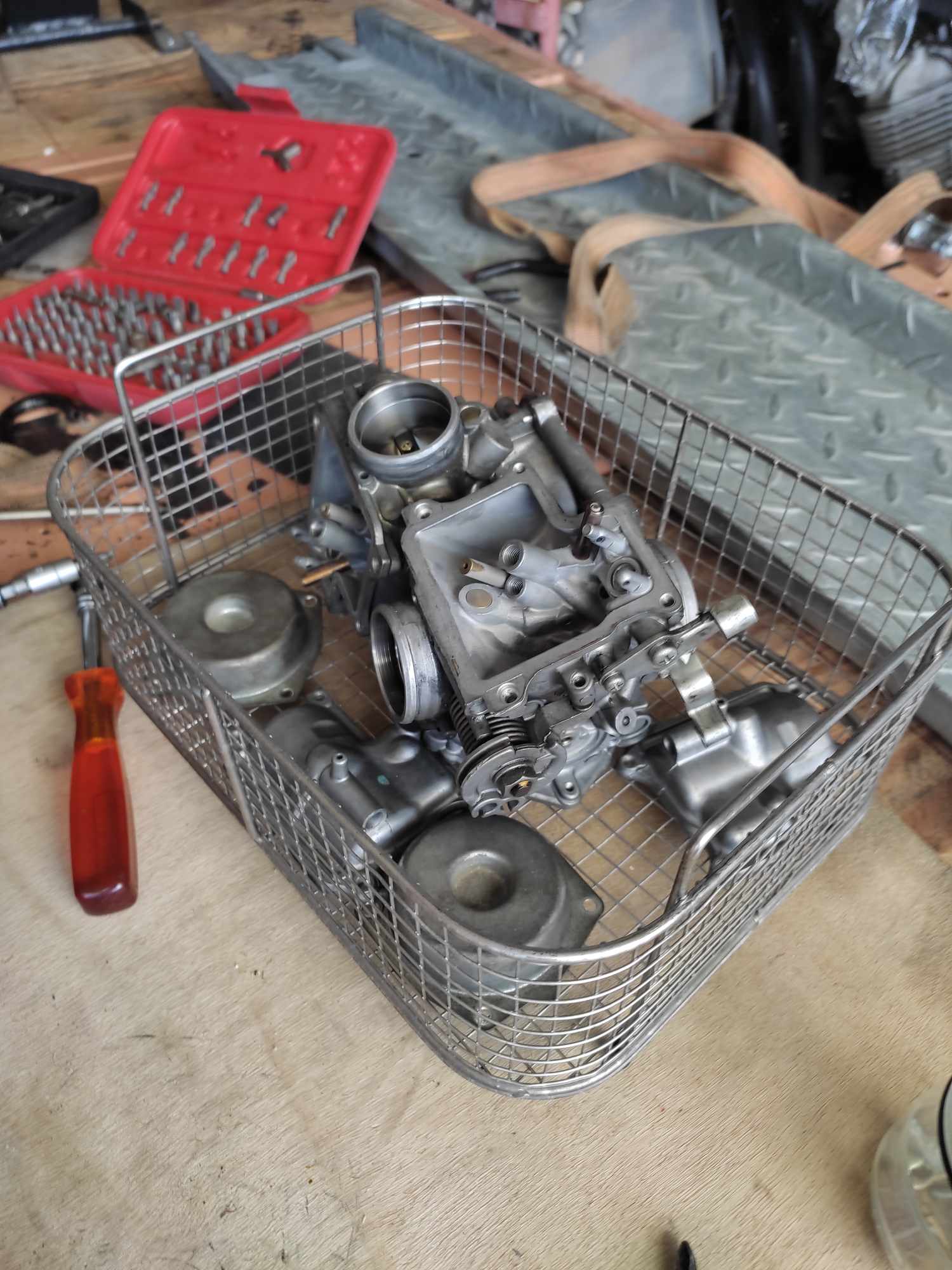

Donc dans l'ordre :
Une pipe d'admission était mal serrée au carbu droit (cylindre avant) ca a laissé une belle trace que j'ai rattrapée au nettoyant frein.
L'état de mes bougies, la sale au cylindre arrière, l'autre à l'avant.
Ma nouvelle durite de dépression du cylindre arrière (transparente)
Et enfin le passage de mes carbus au bac avec changement de joints et membranes chez titi

J'avais galéré avec un carburateur qui avait un orifice bouché dans le corps moulé du carbu.
J'ai réussi à m'en sortir avec une casserole d'eau frémissante (pas bouillante) + vinaigre (proportion 50/50).
Trempage dans ce mélange bien chaud, puis soufflage au compresseur.
J'avais également titillé tous les orifices possibles avec une corde à piano, mais çà ne passe pas partout.
2 à 3 trempages et çà a fini par se déboucher.
Bien rincer à l'eau clair après.

Je me dit que je vais peut être essayer ça pour éventuellement le sauver (c'est toujours ça).
Ça m'en ferait un de rechange ça ne peut pas faire de mal.
Et puis si il est mort de mort, alors ce sera tant pis !

Trempé 2x aux ultrasons. 1ère avec solution spéciale, 2ème au vigor. Bien chaud, longtemps. Rincé, soufflé.

Ca se tente comme tu dis, rien à perdre.
Si c'est effectivement un grain de poussière, avec un liquide acide ça peut le faire , ça dépend du type de sol lol (je suis pas géologue), comme c'est peut être aussi un résidu de mousse, utilise un bain de solvant/dégraissant, et au préalable un nettoyant/dégraissant. Tu dois donc cumuler
Si tu peux, fais chauffer/tiédir les bains pour une meilleure efficacité. Mon petit bac (pour bijoux mais qui peut contenir un corps), chauffe quand je cumule des séances de 5 minutes avec le même bain.
Entre chaque bain un bon rinçage à l'eau distillée et un coup de soufflette dans le sens inverse du passage habituel du mélange ou des fluides.
Le fait de multiplier les séances te donne d'autant plus de chances.

Eau chaud + chauffe donc dans les 70/80°
Mais là j'ai reçu des carbus. Nettoyage, US, échange des pièces entre les 2 (kit joints fait sur le premier) et ça va péter.
Test OK avec des carbus 88
