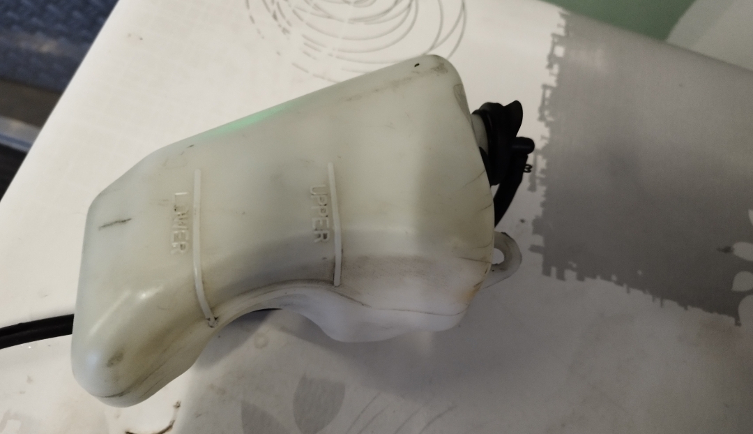

J'ai reçu ça !!! Le vase de RD03...

Je pensais dans la discussion que c'était les mêmes que ceux de PD10 mais en plus renforcé... Non? J'ai pris ça comme évident mais tu as raison de poser la question.

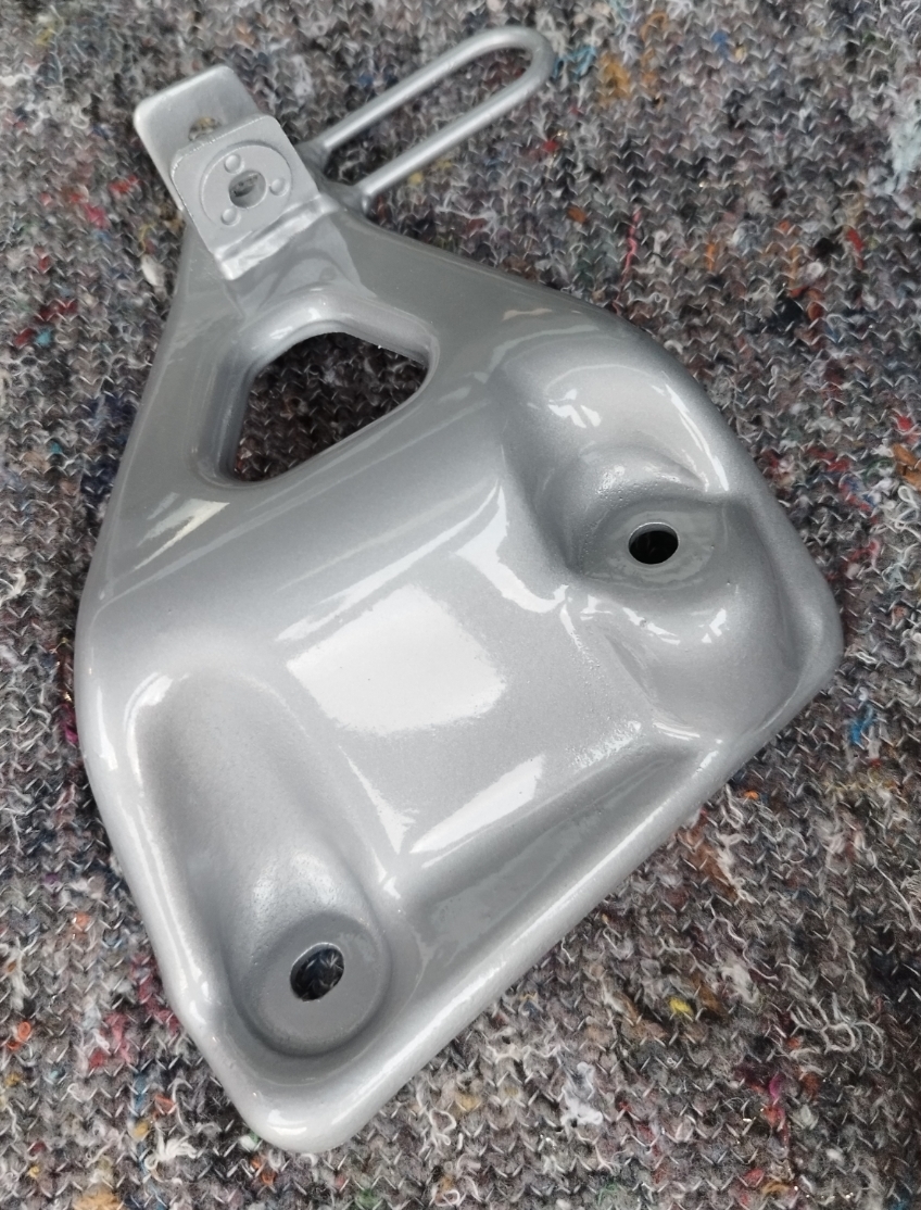

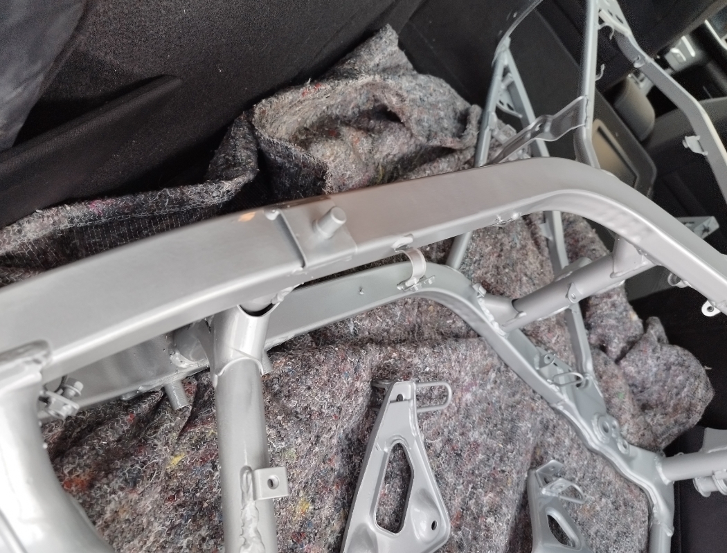

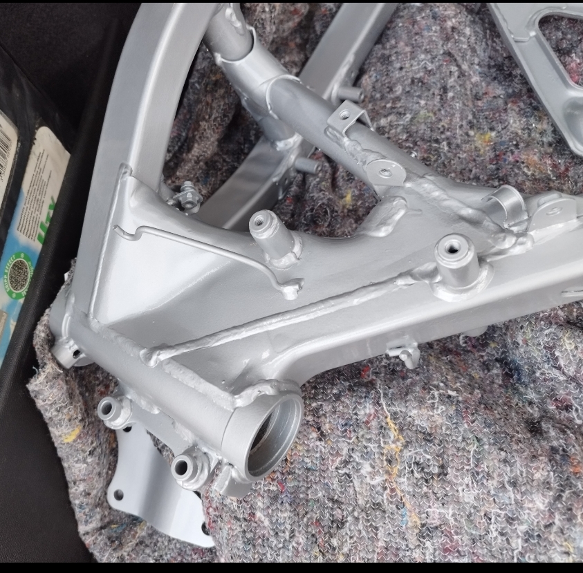

Demain soir, retour du cadre, du B.O... sablage, primaire et peinture ok!!!

Biiiiiiiiiiiiiiiiiiiiiiien !!!
C'est une bonne nouvelle ça, hate de voir les photos !

]Quelques photos... Il est encore dans le coffre de la voiture. Ce soir, c'est tempête donc on verra demain.

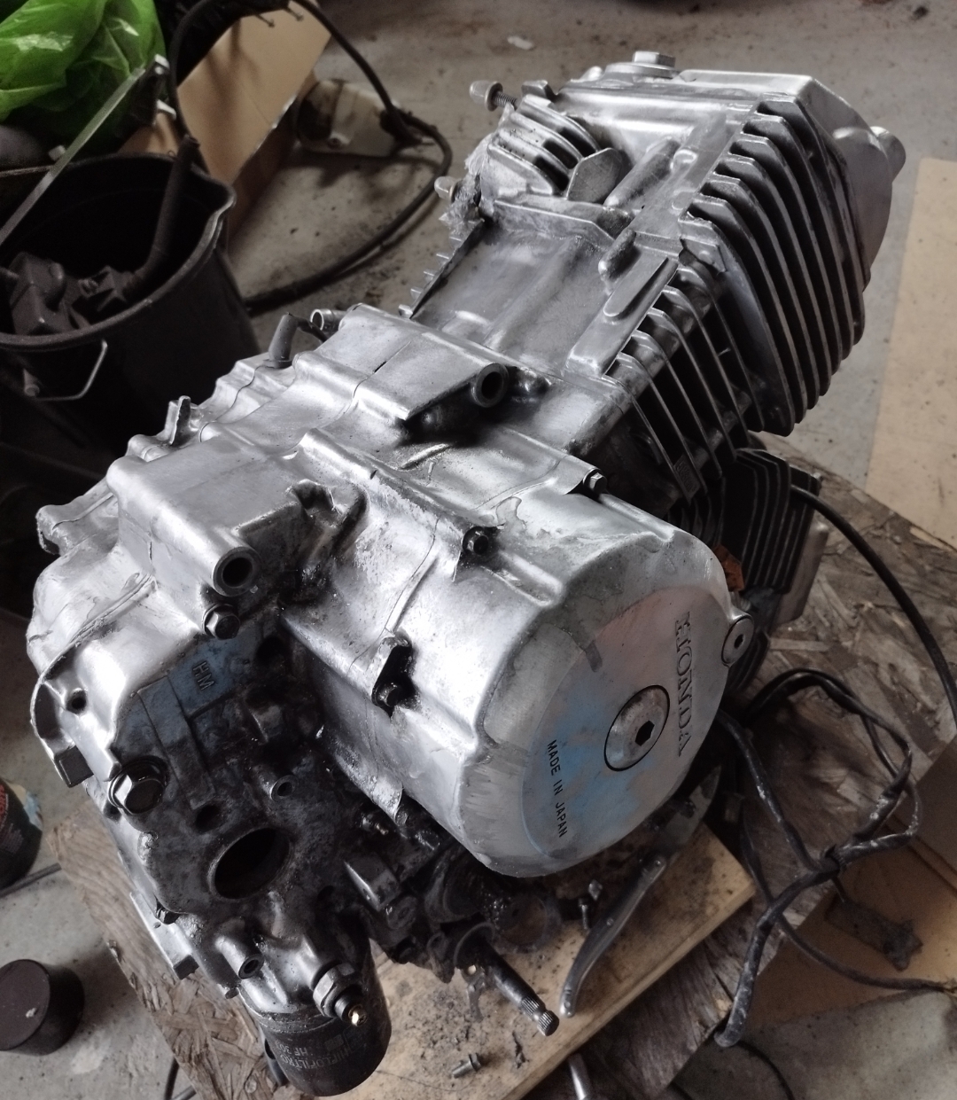

Salut à tous!!! Pas mal de déplacements lointains ces dernières semaines... Je vais retrouver du temps à partir de maintenant.
Je nettoie mon moteur avant de le repeindre :
Mais pourquoi je fais ça... Je suis un psychopathe de larestau propre... Un toc, je vous dis. Le cadre est beau, alors y mettre un moteur tout crade, impossible.

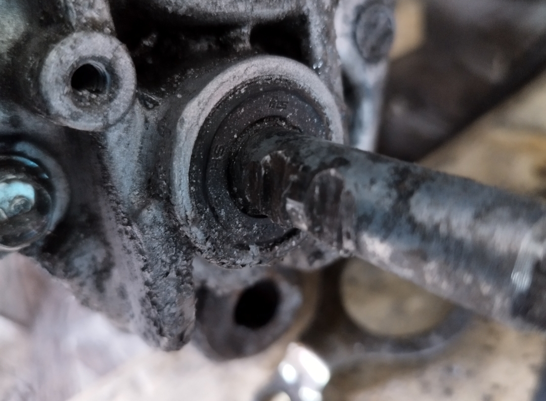

Mais mon souci du jour, c'est que je trouve l'axe de sélecteur vraiment usé par la chaine :
Qu'en pensez-vous ?

un bon point , c'est signe d'une chaine pas trop tendue
enfin .... du jamais vu ....

A ce point-là ce n'est pas avec un usage normal, même avec avec une chaîne détendue.

@TiTi comment crois tu que ça peut se produire ? Faut changer l'axe? Les plastiques de guidage de la chaine, le cube noir et le guide du bras oscillant sint tout aussi limés...

Si tu connais un bon soudeur, tu peux tenter deux coups de MIG/TIG rapides dessus.
Bien dégraisser d'abord, puis tu couches le moteur sur le coté avec la quequette de vitesses en l'air.
Tu poses un chiffon mouillé à plat sur/autour du joint spi et du moteur, en plus tu protèges les cynlidres/carter aussi autour avec d'autres chiffons mouillés.
Tu soudes par petits points pour remplir et pas trop chauffer l'axe, tu laisses refroidir ou tu mouilles le tout pour accelerer.
Mêmes opérations pour la seconde encoche.
Dégrossir les points de soudure avec meuleuse et flap, puis finir à la lime.
Un petit coup de toile emeri.
Remplacement du joint spi.
Coup de peinture noire.
C'est comme neuf.

Ah mais bravo!!!! L'axe est chiant à changer?

Est ce qu'un mauvais modèle de chaîne pourrait causer ce type d'usure?
Je vais ouvrir pour changer. Si quelqu'un a un axe je suis preneur...
Faut changer les spis côtés sélecteur ?
Je vais peut être finir par comprendre pourquii j'ai ce jeu en dessous de la première et au dessus de la sixième...

D'abord y'a que 5 vitesses.
Et le jeu en bas et en haut est tout à fait normal !!!
Ça permet d'ailleurs de savoir où on en est...
