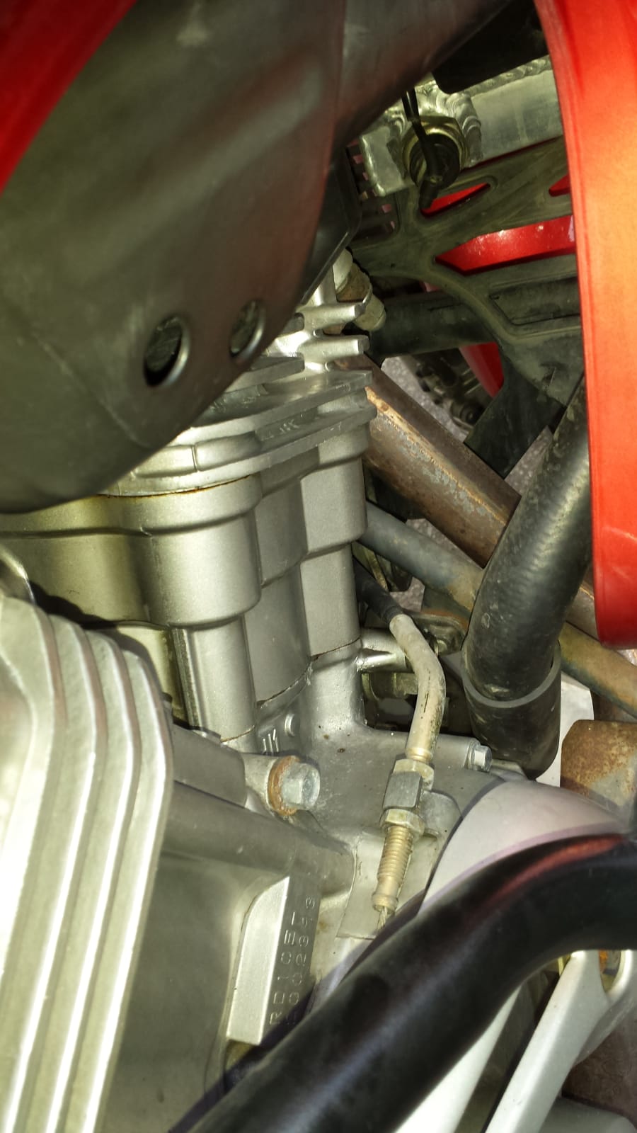

En revanche, j'ai toujours besoin si vous auriez, de photos de vos passages de cable d'embrayage, surtout en bas proche du collecteur.
- Messages : 10240
- Has thanked : 144 times
Re: Levier d'embrayage qui colle 1 fois après une pause // MAJ : Aide sur ouverture couvercle embrayage
La photo arrive ...Greggy MacFire a écrit : ↑12 mai 2021, 11:37...
Merci![]()
Je pense que c'est celle-là la plus parlante, merci @lna

lna
- Messages : 457
- Enregistré le : 01 févr. 2019, 06:57
- Localisation : LILLE (59) - T@00
- Has thanked : 6 times
Merci Marco pour la publication de l'image. Je n'avais pas accès à l'ordi ce jour.
Si ça peut aider, j'ai pris d'autres photos de ma Transalp650 année 2000.
Je joins un lien qui permet de les visionner...
Désolée, j'ai juste démonté son "sabot", mais pas son crashbar et ses carénages, donc ça n'est pas forcément plus clair.
https://photos.app.goo.gl/H56KoMVpVX36WMzp6

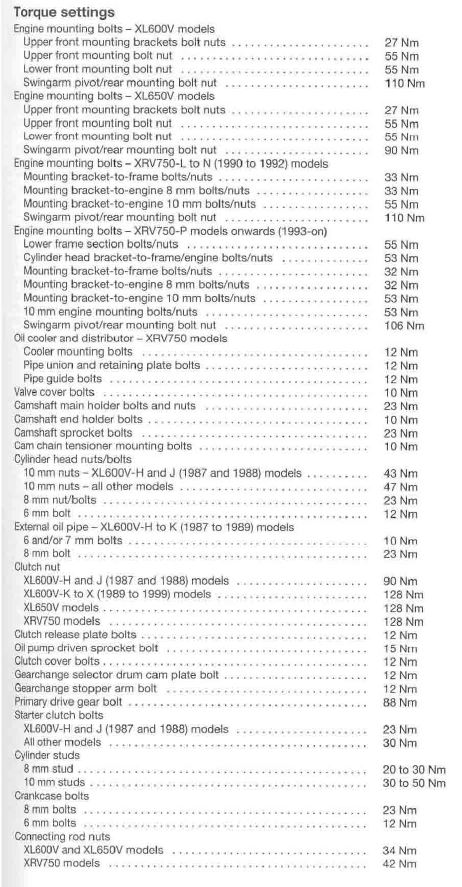

La RMT ne donne pas le couple de serrage des 14 vis du carter d'embrayage.
Il est minime je suppose ?
J'ai fait à la main, plusieurs fois le tour, petit à petit.
Je n'ose pas trop serrer ...
Merci de vos lumières sur ce serrage

1 kg ça ira si tu n'as pas la valeur exacte.

Je dois loucher je je les vois pas sur le pdf, mais au final...sans dynamométrique sous les 20Nm...je suis à la main...
Bon.. l'idée c'est de ne pas serrer trop fort de toute façon ? Juste les bloquer ?
Les seuls que j'ai vus c'est tout au début mais il n'y a que des 8 et 10 mm.
Trouvé ça mais faut décoder
Et là c'est extrait du manuel atelier RD07A :
Yes ! Merci
Clutch cover bolt : 12Nm.
C'est peu, je pense que mon serrage main en plusieurs fois doit être bien suffisant..on verra si ça fuit...
Et si mon joint pâte noire est bon ... C'était mon premier, c'est un petit cordon que j'ai fait tout autour...

Un nouveau câble d'embrayage est remonté, et il passe comme sur les photos de @lna , il coulisse au top.
Petit essai demain si je peux, pour les fuites et tout
En tout cas, un énorme merci à tous !!!

Hello,
Désolé pour le déterrage mais j’aurais besoin aussi de photos du passage de câble d’embrayage pour un ma 650… le lien plus haut ne fonctionne plus :/
Je viens de faire l’embrayage mais la poignée est super dur en essayant comme ça a sec, j’ai un gros doute sur le passage de mon câble …
J’ai aussi arraché comme un boulet le passe câble fixé sur le cadre vers le collecteur… impossible de le remettre même avec de la patience
Merciiii
Merciiii
