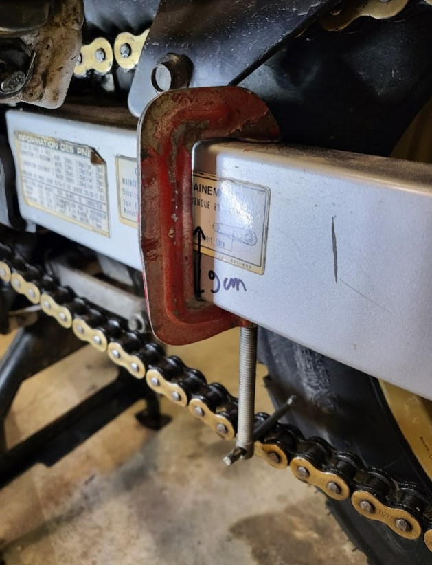

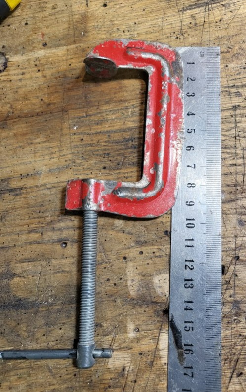

\o/ \o/ hello je mets mon petit tendeur ou aide tendeur à vos commentaires , j'ai ça car seul c'est pas simple de tendre avec poids pilote... une fois mesuré en "vrai" la tension optimal (35 à45 MM en charge) la valeur me concernant est 9cm de jeu sur béquille centrale entre bas bras et haut maillon.
du coup je règle 9 cm sur mon trucmuche et je le place sur le bras. Là je peux tendre la chaine en tirant sur la roue et en réglant avec les tendeurs...
j'ai presque envie de l'envoyer à SpaceX pour leur fusée...ont peut être des chaines sur les fusée??? ;... :premier :pasfou
