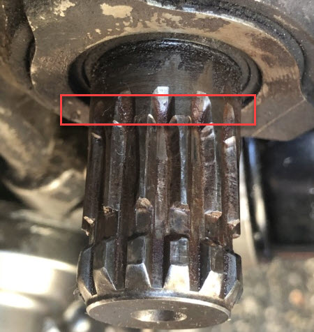

Petit contrôle après 300 kms, apparemment tout va bien.
J’ai roulé très souple. Démarrages soft, roulage dans les tours, pas d’accélération brutale ni de reprise sauvage à bas régime. La chaine est... :zen détendue.
Je constate un jeu latéral de l’asb d’un ou deux millimètres. Je n’avais pas vérifié avant mais je suppose que c’est normal.
Pareil côté superpinion

La vache, je ne me rappelais pas que ton ASB était aussi attaqué. Qu'est-ce qu'il a pris cher !
Bon en tout cas maintenant, on voit bien où le KKBike s'appuie dans le fond. Ca brille dans le tout petit rectangle. Tout le reste des cannelures jusqu'à la rainure de la plaque d'origine ne sert hélas plus à rien :pasmafote
Mais en mode frein moteur, il y a eu de l'usure.
Via
Messages : 1120
Re: Procédure de contrôle PSB et outillage.
Message par Via »
Ça brillait avant. Le KKbike prend sur deux ou trois millimètres ici, dans le cercle rouge.
Je ne vois pas l’usure frein moteur dont tu parles.

Usures des cannelures :
en rose traction moteur
en jaune frein moteur
Appuis d'un pignon élargi "Stefter" ou KKBike :
en rouge traction moteur
en vert frein moteur
ASB Via usures.jpg (122.54 Kio) Vu 4813 fois
Modifié en dernier par marcopolo le 16 févr. 2026, 19:57, modifié 1 fois.

Ok, je pensais que tu parlais d’une usure, depuis l’installation du KKBike et ça m’inquiétait.
Bravo et merci pour ce schéma extrêmement parlant :bravo :respect
