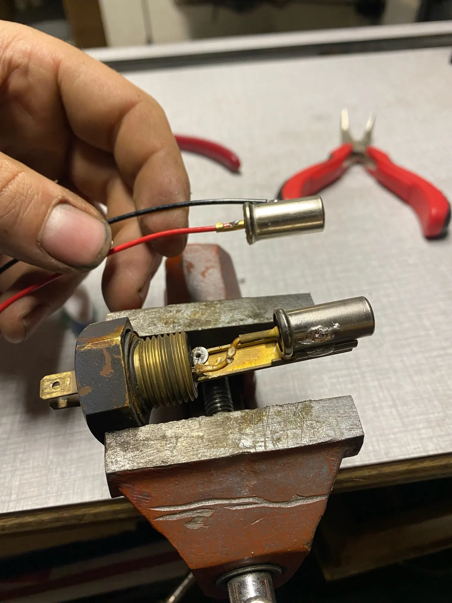

J'ai pas réussi à démonter l'isolant sans le casser, du coup j'ai commandé une thermistance ''encapsulée'' chez alirapide

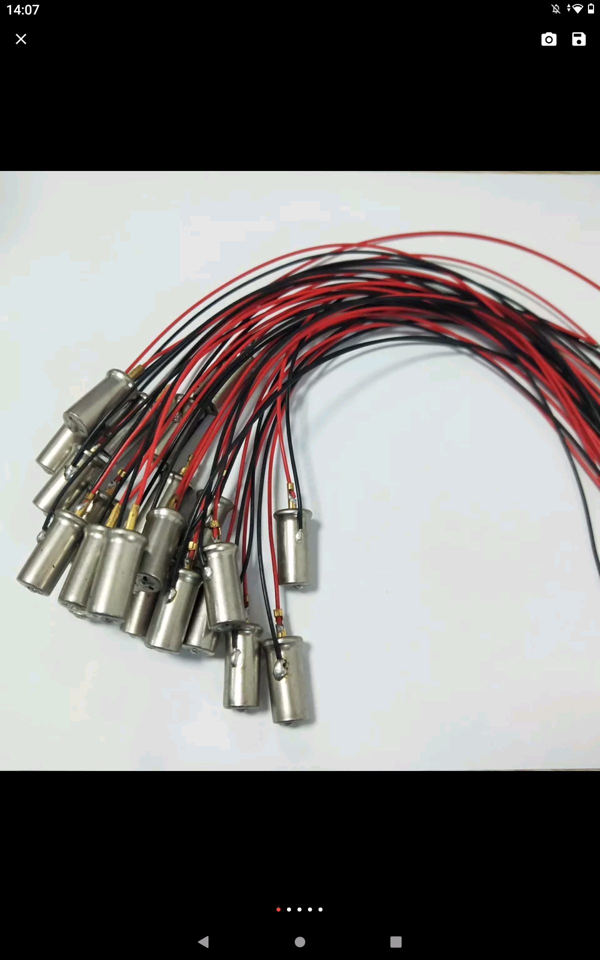

Yep, voili voilou : € 7,37 30%de réduction | Capteur de niveau de carburant pour pompe à carburant, alarme NTC, thermistance
https://a.aliexpress.com/_mreRhh0

Trop bien, un des acheteurs a monté ça sur sa RD04, et semble satisfait :bravo
Je ne vois pas trop la valeur de la thermistance , juste "(20) 1000" donc plus ou moins 1kOhm à 20°C ?
Mais bon si c'est compatible Honda (d'après les commentaires) et si Soichiro a étalonné tous les circuits de jauge pareil, ça doit le faire :ouioui

Bon , voilà le retour : j'ai toujours un problème.
Comme j'ai dû tout démonter à nouveau pour mon problème de segments, j'en ai profité pour remplacer le seconde sonde car :
- Les voyants s'allument lorsque je mets le contact puis s'éteignent, mais pas totalement. Le orange présente une petite lumière résiduelle, faiblarde, le rouge c'est quasi imperceptible. Le souci, mais c'est qu'une fois passée la zone de réserve et bin nada, ça s'allument pas. Pourtant les thermistances sont donc neuves et présentent de bonnes valeurs à l' ohmmètre.
Du coup je pense à une mauvaise masse peut être, ça pourrait être le relai ?
Help :sniff
