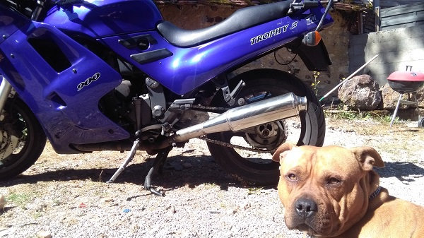

fggb a écrit :
DD a écrit :
Ptite tof pour notre Vénerable pro et respecté de tous :respect pour les tensions de chaine :mrgreen: :wink: :gloup :signe
Et alors, le véto il a dit qu'elle avait combien de tension la chienne ? wow
Ce n est pas une chienne, mais le chien Coucy.
Allez!
J vais t aider un peu :wink:
En premier plan :arrow: Téky
En 2 :arrow: Coucy
En 3 :arrow: Couça
En résumé :arrow:
Teky- Coucy-Couça :mrgreen:

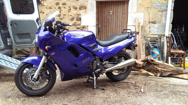

Allez!
Un ptit ressenti du brêlon
Faut bien avouer que le 3 cyl karbu British m intriguait.
Alors plutôt que de se poser des questions inutiles, comme d hab, j me paye le Truk, puis j avise :lol:
C est chose faite (factures d entretien depuis sa 1ere mise en circulation)1995, 77000 km, roue libre changée
Apres achat, sans essai car j aime essayer mes brêlons en toute intimité :mrgreen:
J monte dessus, roule tranquille et me dis Oui, ça a l air sympa,mais... manque quelque chose
Le lendemain , j repars dessus, roule tranquille pour une bonne chauffe, puis tire doucement.
140-150, mais j trouve que ce n est pas ça, même si j n ai pas éssayé +, il manque un truc. (faut dire qu on s emmerde un peu à cette vitesse avec ce truc,foutu carenage ! c est peut être ça, mais bon! :mrgreen: )
Allez hop!

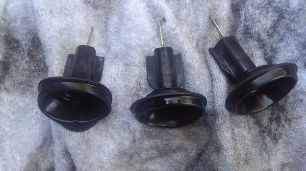

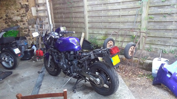

Hier, j démonte pour une ptite révision.
Démontage reservoir, l essence coule à flot, pas de fermeture robinet.
Bah !
Pas grave, j vide le bidon, j démonte la membrane dépression.
Cool!
Pas percée, juste inopérante.
j remonte, la dépression fonctionne 8-)
De ce coté, c est reglé, le robinet d essence fonctionne à nouveau correctement

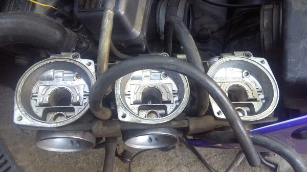

Démontage bougie, ptit coup de démarrage afin de m assurer que l allumage se fait bien sur chacune des bougies.
Cool 8-)
Démontage carbu
Membranes ok
Démontage cuves
Tout nickel, vraiment propres
Démontages filtres essence des carbus
Nickel egalement,
Démontage boite à air
Filtre mousse tres crado .
Le dernier entretien , pas top :roll:
Lavage à l essence
Sèche au soleil
Un brin huilé , puis remontage

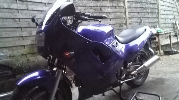

Mise en route !
Ca m a l air de respirer mieux
Vidange, filtre à huile à faire
Puis remonté

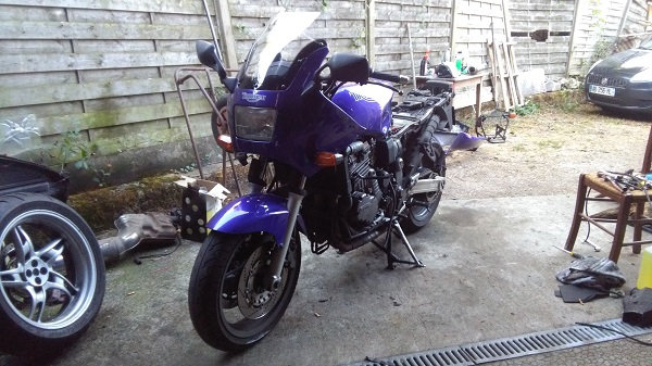

En attente d un flanc de carénage et d une bulle,
Actuellement le brêlon en est à ce stade
