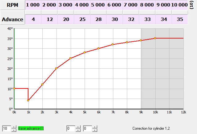

Re: [BLABLA] CDI IGNITECH
Réflexions sur les courbes (écrire en essayant d'éviter d'écrire une connerie, ça m'aide à réfléchir :mrgreen: ) :
La courbe dont beaucoup sont contents, Zantaf, Morbach, Looping et d'autres que j'oublie, c'est celle-ci, celle que Devmoto a livrée d'origine dans le DCCDIP2. Notez que le paramètre "Avance de base" est réglé à 10° :
J'ai installé la copie exacte de cette courbe dans mon TCI, en reprenant aussi l'avance de base à 10° au lieu 5 et j'ai désactivé la fonction TPS.
Bien que ma machine soit maintenant assez différente des vôtres (compression, passages gaz etc ...), mon ressenti est exactement le même que le vôtre : gros gain en couple/souplesse de 2 à 5000 tours sur tous les rapports, puis bon coup de pied au cul au-dessus de 5000-5500 et comment dire ? ... plus on en met à la poignée, plus le moteur en donne ... jusque vers 7500. Au-délà, le régime monte, certes, mais on ne sent plus de poussée, ça "mouline mais plafonne".
J'en déduis, peut-être à tort (dites-moi) que la première partie de la courbe est "bien née" (à part ce point à 4° à 1000 tours qu'on se demande ce qu'il fout là !) mais qu'il reste un boulot à faire dans sa deuxième partie.
D'ailleurs, vous je sais pas, mais moi, la même avance à 7, 8, 9 et 10000 tours ça me :pasfou Non ?
J'ai envie d'essayer de remettre un poil d'avance en haut, qquechose comme ça : ... pour voir

Rolibulle a écrit : J'en déduis, peut-être à tort (dites-moi) que la première partie de la courbe est "bien née" (à part ce point à 4° à 1000 tours qu'on se demande ce qu'il fout là !) mais qu'il reste un boulot à faire dans sa deuxième partie.
Moui, chuis bien d'accord, et du coup c'en est frustrant d'avoir un bouilleux qui part bien et qu'on sent nettement ramer après 7000.
C'est marrant d'ailleurs de voir que la courbe retranscrit très exactement le comportement du moteur.
Et à ce sujet, ce foutu "trou" à 1000, ce serait pas la cause de ce hoquet que je constate depuis des lustres au coup de gaz à l'arrêt et au ralenti (ça fait "beuuuu" et y faut un 2eme coup de gaz pour que ça monte) ?
Pour info: 1000 trs c'est mon ralenti, peut-être trop bas.

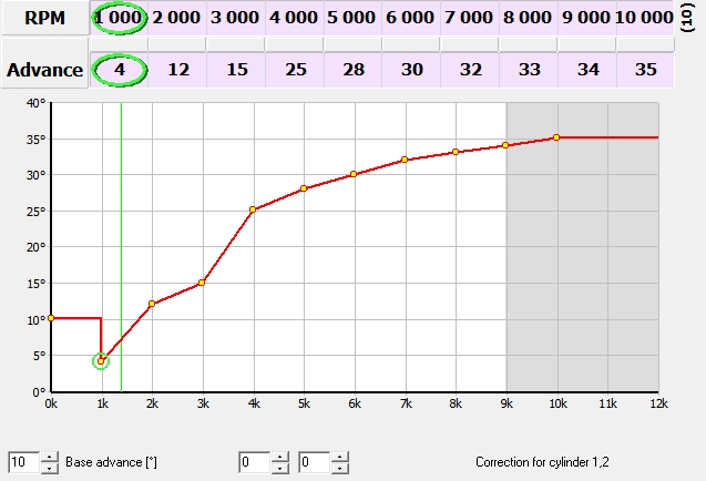

Pas mal l'essai avec cette courbe :
9500 au rupteur en 4ème dans une légère montée, sans avoir l'impression que ça plafonnait autant qu'avant.
Par contre pas pu pousser la 5, trop d'autos autour.
Maintenant je vais m'occuper du point 15° à 3000 tours.
Je ne vois pas pourquoi la courbe ferait ce "saut arrière" entre 2 et 3000.
Vais essayer ça (point remonté à 3000 tours) :
Puis ça (suppression du point 4° à 1000 tours et remontée du point à 2000 tours) :
Essais terminés par cette courbe comme prévu :
Image[/quote]
Pour moi c'est presque parfait !
J'ai toujours ce petit pétouillis lors d'une grande ouverture des gaz à bas régime mais en fait, ça ne se passe pas en roulant.
C'est plus un problème en "statique" sur béquille.
Il reste à voir si l'utilisation du TPS et de ses 10 courbes peut encore amener quelquechose et si une meilleure carbu peut encore améliorer.
Mais améliorer quoi ? Parce que là ... j'atteins ma limite de compétence, y'a un moment où je ne sais plus juger :pasmafote
J'ai eu Fifou au Tel hier, il est d'accord pour venir faire le juge de paix un de ces jours ... :supercontent

il serait bien de pouvoir controler la courbe initiail de chaque boitier!
dans l'ensemble tout marche mieux ,mais on a pas verifier les courbes de tout les boitier!
si il y a des fonctionnement different,on ne peux dire si le boitier a une "bonne "courbe...
sur mon boitier pour pd06 j'avais une courbe de pd10...

Rolibulle a écrit :Essais terminés par cette courbe comme prévu :
je pense que tu doit pouvoir monter plus vite ,jusqu'a 4000!
perso je monterais jusqu'à 30°e ensuite 1° par 1000trs...
un truc plus prêt encore des PD06
