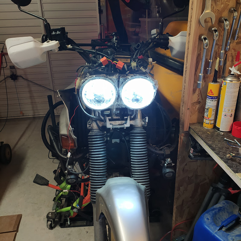

pour le relais j'avais eu la même interrogation mais vu que j'ai 2 optiques au lieu d'une
je double la consommation (versus 1 optique led) donc l'économie de conso faite en passant par des led et surement bouffée en partie
je vais mesurer la conso des 2 optiques en code puis en phare pour une idée de l'ampérage qui passe par le circuit

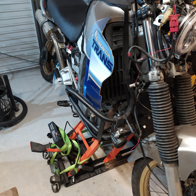

pour les ouies je ne me suis pas trop creusé la tête, j'ai du fabriqué une patte qui retient l'ouie pour éviter qu'elle ne s'écarte en roulant elle est à l'intérieur fixé sur une des vis de la grille du radiateur
cela fait un peu patchwork le réservoir est gris les ouies blanches les caches latéraux blanc nacré

J' ai fait la même chose pour la fixation des ouies , une petite patte en alu prise sur le radiateur et pas de problème , ça tiend .

j'ai tiré un cable depuis la batterie qui me permet d'alimenter en directe les 2 optiques led via 2 relais un sur le fil du code d'origine et l'autre sur le fil du plein phare d'origine
consommation en ampère
j'utilise un multimètre facom 714 et la pince 714P.200
2 codes + relais => +/- 2A sur le cable en provenance de la batterie
2 codes + 2 phares + relais => +/- 3A idem sur le cable en provenance de la batterie
selon la conversion
12v à 2A = 24 watt ce qui n'est pas énorme ???....
12v a 3A = 36 watt
soit bien en dessus de l'origine
j'ai utilisé ce site pour la conversion https://www.ma-calculatrice.fr/volt-amp ... t-calc.php
j'espère que j'ai pas raconté trop de conneries

@cematin merci pour la mesure
Tu peux remettre le lien vers tes optiques, et/ou nous dire à combien ils étaient annoncés en puissance. Ce serait intéressant.
Il faudrait aussi vérifier que ta pince ampèremétrique annonce le bon résultat, pour cela c'est simple, tu branches une ampoule H4 classique(dont la puissance est connue) 55W par exemple et tu remesures.
Tu devrais trouver :
55/12= 4,6 A
Pour être plus précis, il faut aussi mesurer la tension batterie en charge (ampoule allumée), par exemple, si tu trouve 12,6V alors :
55/12,6=4,36A
55/12= 4,6 A
55/12,6=4,36A

Merci @cematin ! N'ayant pas de pince ampèremétrique, ce weekend j'ai fait mon bourrin de base (juste un montage en Y sans relais
Il me manque juste à câbler le cerclage de led en guise de veilleuse ...
Mais d'après le calcul de cematin on consomme moins qu'une ampoule H4 donc peut être que cela va rester comme ça ...

Suite a la photo de @Nynja et ce que j'avais vu sur pinterest , j'ai acheté des carénage sur le bon coin pas forcement en bon état. Dans le but de les découper :
Bon j'ai bien dégrossi, je vais maintenant bien lisser, papier de verre, mastic puis je vais faire un covering ou m'en servir comme base pour faire un moule en fibre.

Joli boulot.C'est propre.
Mais je ne donne pas long à ton carénage découpé pour prendre le vent et s'arracher.
J'espère me tromper .

pour éviter au carénage de s'envoler on peut mettre une patte à l'intérieur et la fixer sur le radiateur
rien ne se voit de l'extérieur et cela sécurise la fixation des ouies/carénage

Comme la montré @cematin, je vais moi aussi rajouter quelques fixations ( de toute façon de base il ne restait qu'un seul téton sur ce carénage les autres étaient morts) je pense partir sur un système de fixation avec des vis btr sans aucun téton, plus simple à démonter si besoin et peut être moins fragile .

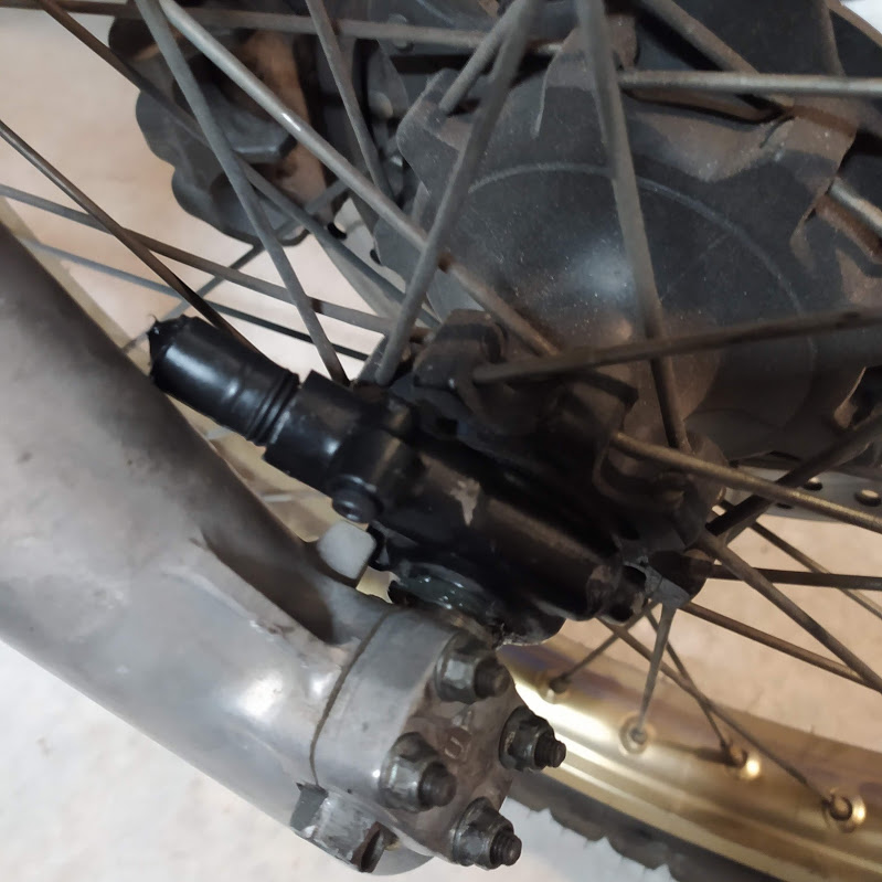

Et sinon j'ai monté un nouveau disque de frein arriere, durite aviation, nouvelle plaquette, un kit chaine neuf avec pignon Stefter et couronne +2 dents avec ça je suis bien
