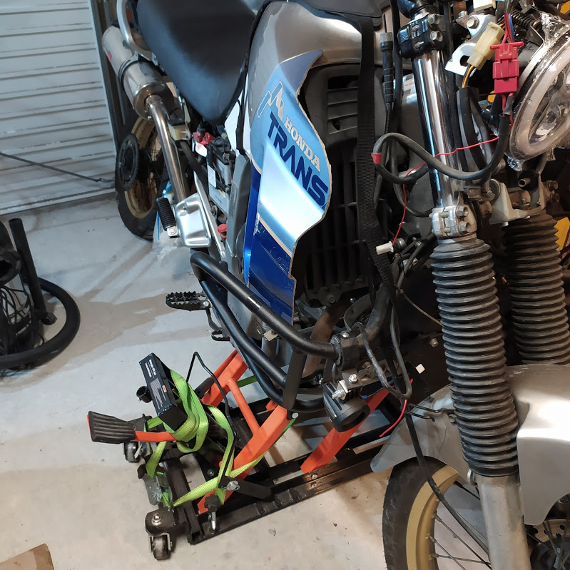

Suite a la photo de @Nynja et ce que j'avais vu sur pinterest , j'ai acheté des carénage sur le bon coin pas forcement en bon état. Dans le but de les découper :
Carenage 1.jpg (186.95 Kio) Vu 2177 fois
Carenage 2.jpg (199.04 Kio) Vu 2177 fois
Carenage 3.jpg (185.35 Kio) Vu 2177 fois
Bon j'ai bien dégrossi, je vais maintenant bien lisser, papier de verre, mastic puis je vais faire un covering ou m'en servir comme base pour faire un moule en fibre. :-D
Re: Mise à jour de ma Transalp
Super taf ! :premier
Mais ne nous fais pas une sloy81, quand même :hehe

Joli boulot.C'est propre.
Mais je ne donne pas long à ton carénage découpé pour prendre le vent et s'arracher.
J'espère me tromper .

pour éviter au carénage de s'envoler on peut mettre une patte à l'intérieur et la fixer sur le radiateur
rien ne se voit de l'extérieur et cela sécurise la fixation des ouies/carénage

Comme la montré @cematin, je vais moi aussi rajouter quelques fixations ( de toute façon de base il ne restait qu'un seul téton sur ce carénage les autres étaient morts) je pense partir sur un système de fixation avec des vis btr sans aucun téton, plus simple à démonter si besoin et peut être moins fragile .

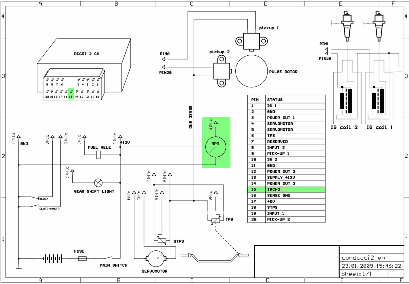

Maintenant que je sais mes feux à led fonctionne correctement et que c'est ma batterie qui est faible j'ai voulu avancer sur mon problème de compte tour sur mon nouveau compteur digital. En effet celui-ci ne fonctionne pas quand je me raccorde sur la prise en bout de faisceau de câble sur lequel le compte tour vient se raccorder normalement. Cependant si je vire ma prise sur l'ignitech et que je me met un câble directement sur la prise j'ai mon compte tour qui fonctionne :
cosse cdi.jpg (81.75 Kio) Vu 1998 fois
Mais je tourne que sur un cylindre, par contre si je coupe mon cable en sortie de cette prise sur mon faisceau et que je me câble dessus cela non fonctionne pas :shock:
raccordement noir jaune.jpg (90.5 Kio) Vu 1998 fois
C'est photo est pour illustrer car j'ai fait plein d'autre test mais pour le moment c'est vraiment le point que je ne comprends pas (peu importe la prise jaune noir en sortie de Ignitech)
Est-ce que quelqu'un à déjà eu ce problème ? Ou des pistes car la je sèche :sniff
Position 15 du connecteur Ignitech, tu as la sortie pour brancher un tachymètre :wink:

Merci Marco, j'essaye ça dans la semaine, je n'avais même pas penser à cette prise pour moi cela servait uniquement à communiquer avec un PC.

Je ne parle pas du connecteur 9 broches, mais bien du grand connecteur plat branché directement sur le boitier Ignitech.

D'accord, je suis à la ramasse :lol: Je vais regarder ça de plus près ce soir :-D

Mille merci ça fonctionne impeccable :respect , par contre dans mes broches femellse je n'ai pas la dimension pour sertir le cable, l'encombrement est plus petit que ce que j'ai pour refaire mes faisceau de cable. Quelqu'un à la référence ? j'ai pas l'impression que c'est du standard :(

Du coups j'ai vérifié je vais me reprendre sur la prise de l'ignitech :
C'est bien un connecteur femelle qu'il me faut ensuite c'est un male sur l'ignitech. Il me reste à trouver des cosses femelles qui va sur cette prise .
Bon sinon vu que je passe sur un compteur numérique , j'ai fait un bouchon avec un câble de compteur usé :

Et sinon j'ai monté un nouveau disque de frein arriere, durite aviation, nouvelle plaquette, un kit chaine neuf avec pignon Stefter et couronne +2 dents avec ça je suis bien :lol:

Bon j'avance très lentement , mais le compte tour marche, la face avant remontée et j'ai pu faire un petit tour.
Mais j'ai une question, comment avez-vous fixé l'aimant ? Moi j'ai percé l’espèce de cache noir et j'ai posé deux rislans de manière provisoire pour faire tenir le capteur. Mais c'est trés leger et je ne vais pas rouler comme cela. Si vous avez des idées je suis preneur :-D
Billou
Messages : 407
Localisation : Rives
Message par Billou »
Peut-être te servir d'une vis de l'étrier...
