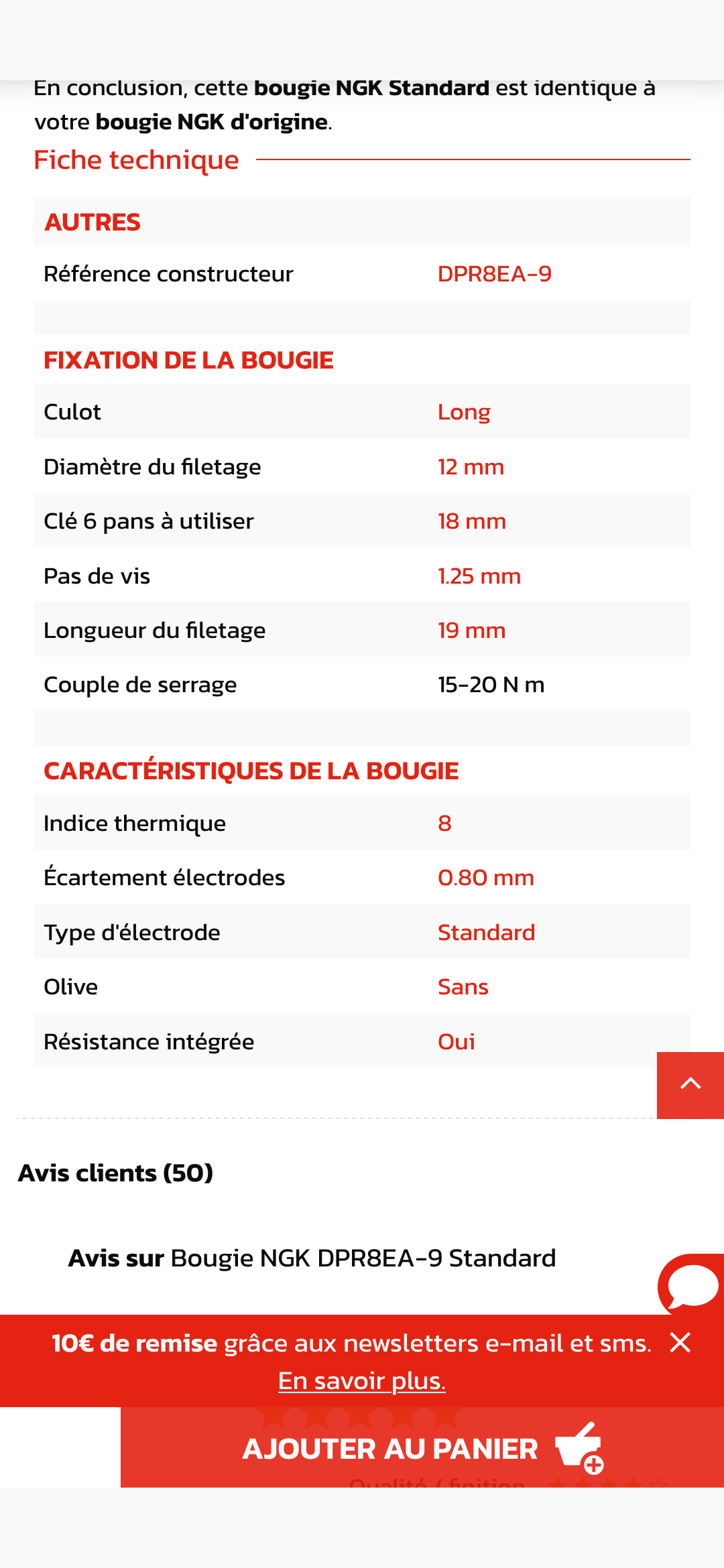

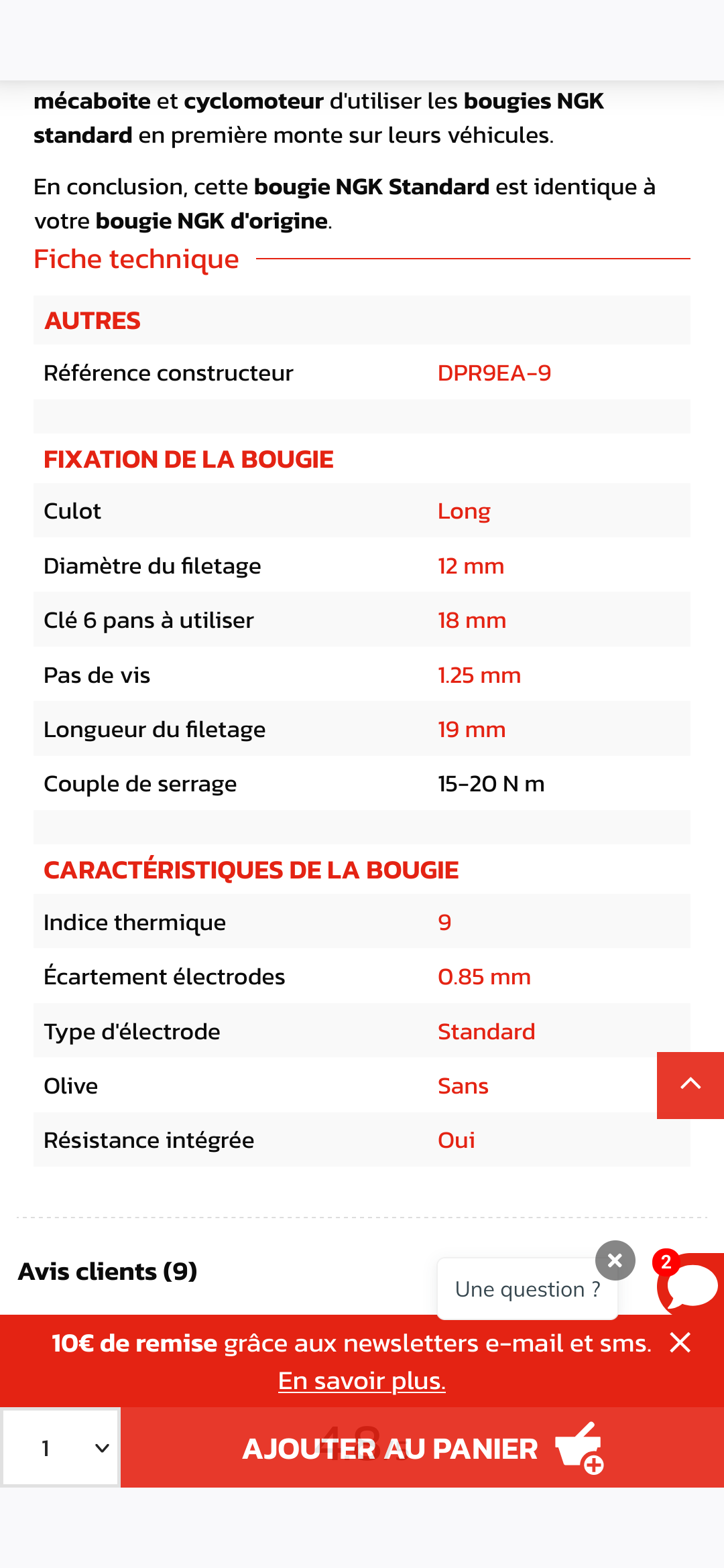

problème de démarrage
Suite aux problèmes de démarrage que j'ai subi lors du WE brolk, je me suis décidé sous la demande insistante de @dgero et @helectricman de changer mes bougies. Travail hasardeux car ce fut mon tout premier changement de la sorte.
Après avoir injurié les ingénieurs nippons sur la localisation des bougies, je suis arrivé au constat suivant: Vachement oxydée les bébêtes...
Par contre, que fait une pr9ae9 parmi les pr8ae9 ? Quelle est la différence (à part le modèle)?
Twins: un flat et v52
- Messages : 7549
- Has thanked : 116 times
- Been thanked : 58 times
Re: Vers l'infini et au-delà pour ma T@ de 98

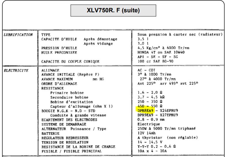

Coucou mon bon Tanguy, voici une bonne explication pour décrypter la référence de ta bougie.
Il semblerait déjà que l'indice de tes bougies ne soit pas la préco HONDA
Pour info, sur la mienne j'ai monté cette référence : NGK DPR8EA-9
Tant que tu as le nez dessus, n'oublie pas de bien controler bobine / cable HT / antiparasite que j'ai trouvé très tendu sur ta moto avec un doute sur le fait que ce soit une pièce d'origine ???....
Tes antiparasites doivent avoir une résistance intégrée de 5000 ohms.
Pour exemple, ATTENTION anti parasite de mon ex. 750 XLV, sur la Transalp je n'ai jamais regardé comment c'était foutu et si c'est démontable.

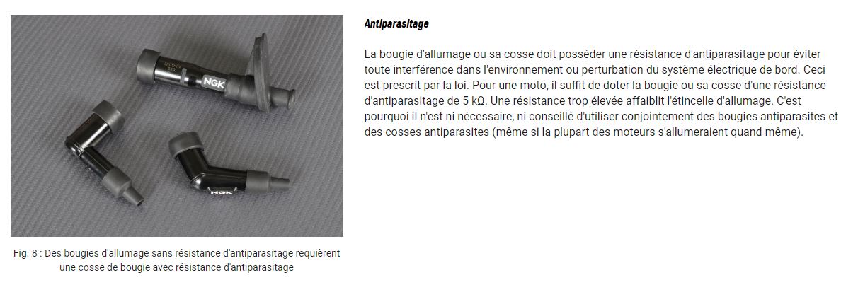

J'ai trouvé chez louis tout un descriptif sur le fonctionnement des bougies:https://www.louis-moto.fr/magazin/rund- ... uendkerzen
J'ai bien remis les bougies avec les indices préconisées par Honda.

Merci pour le lien, mais du coup ! A vos interprétation mais il semble qu'il y ait une vraie contradictions sur:
Bougie avec résistance + anti parasite avec résistance ??
Donc, on cumule les 2 résistances ou c'est déconseillé ??
Louis DE semble dire le contraire ?? Je reprend l'exemple de XLV750
Préco HONDA , la bougie préconisée possède bien une résistance et l'anti parasite décortiqué en photo plus haut est bien celui d'origine ?
Dans ce cas, il y a bien cumul résistance bougie et résistance anti parasite, alors que Louis DE écrit le contraire
- Tanwal
- Messages : 666
- Enregistré le : 26 déc. 2018, 09:37
- Localisation : Boussu-Lez-Walcourt; T@98
- Been thanked : 3 times
Dans le descriptif que Dgero a envoyé, ils parlent bien de bougie + anti-parasites 5kohms.
Pas que j'aime lever le lièvre mais j'ai parfois l'impression que tout se complique quand je mets les pieds dedans...

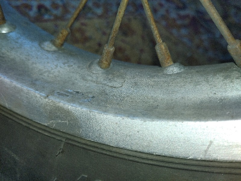

Par contre, ma jante arrière se déchire et et ma jante avant a reçu un coup (suite à mon accident?). Je vais voir mercredi chez un pro pour la réparer.
Tu te souviens le coup que tu as eu lors de la balade de la Brolk? J'ai un truc qui m'a plié un bout du carter de chaîne en alu (3mm). J'ai fait le tour de Maud et rien ne semble manqué...
- Messages : 10289
- Been thanked : 5 times
quelques jantes d'avance at home du coté de gaurain ,
mais faut démonter afin d'inspecter l'oxydation intérieure , car c'est le cancer de la jante ,
quoi que la tienne n'est pas si âgée ?

Ta jante arrière se déchire
C'est la 1ère fois que j'entends ce terme.
Fais-nous une photo STP.
Bon, sinon le changement bougies semble avoir résolu ton problème de démarrage à froid, c'est bien çà ?
Tu confirmes donc la résistance de l'anti parasite de 5kohm.
Sinon, quand je te suivais lors du dépassement du van noir, effectivement j'ai eu un impact assez fort sur le devant de ma botte, heureusement que je les portais
depuis le temps que je roule en baskets
mais dans l'action de dépassement, pas eu le temps de m'attarder sur ce choc.
Je ne sais plus si c'était avant de passer dans les chemins ou après ? Peut-etre une caillasse qui s'était coincée dans ton carter de chaine et qui s'est retrouvée propulsée avec la transmission.

Les voici
Je dois passer chez mon boucles mercredi pour enlever les pneus car je n'ai pas pû les enlever tout seul. J'aurai vraiment besoin d'un cours
D'après ce que j'ai entrevu de l'intérieur de la jante, c'est pas folichon. Je ferai des photos dès qu'il y aura une mise à nu.
Merci pour la proposition @fagus.be . Est-ce que les cerclages de jantes sont identiques pour tous les modèles ?
Ainsi il me suffirait de mettre le moyeu avant sur un cerclage d'un autre modèle.
Tu pourras me faire un cours sur le rayonnage Daniel?
