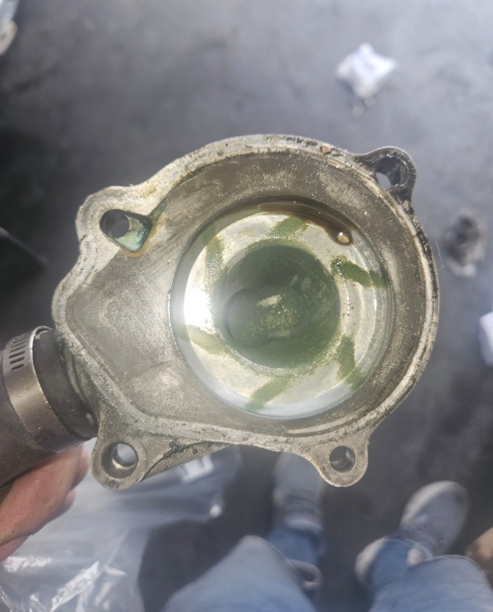

Au passage j'en profite, que pensez-vous de l'état de ma.pompe a eau ?
Je précise que l'hélice tourne mais il faut mettre un peu de force pour l'entraîner (un peu, pas beaucoup, cest léger). Est-ce normal ? Ou alors l'hélice d'une pompe a eau saine doit tourner très facilement comme un roulement à billes sans point dur ?
Sachant que la pompe est virée, je vais en profiter pour la nettoyer / réviser.
Merci.
xav05
Messages : 141
Re: Fixation pompe a eau cassée (carter moteur)
Message par xav05 »
Pour avoir démonté la pompe d'un RD07A il y a qqs jours, la rotation était très facile. Sans point dur ou autre.
c'était une découverte pour moi aussi ce démontage.
Il y aura plus spécialiste et expérimenté.
Et comme toi, j'en ai profité pour néttoyer.
Par contre c'est quoi cette couleur "verdâtre" dans tout le corps de pompe...? j'ai pas vu ça moi....

Salut Loulou,
Pour avoir remplacé ma pompe à eau sur ma T@ PD06 par 1 d'occasion, j'ai donc eu 2 pompes dans les mains et la rotation n'est pas libre comme un roulement.
La sensation de rotation ressemble à ce que tu as écrit " il faut mettre un peu de force pour l'entraîner (un peu, pas beaucoup, c'est léger)"
C'est le joint côté eau qui crée cette sensation de retenue, surtout quand elle est ressente comme la tienne.
Les traces vertes sont celles des pales. Le moteur a dû rester un certain temps sans tourner.

Merci @xav05 et @dgero pour vos réponses, cela me rassure, excepté un bon coup de propre sur la pompe a eau, je n'aurai pas a la changer !

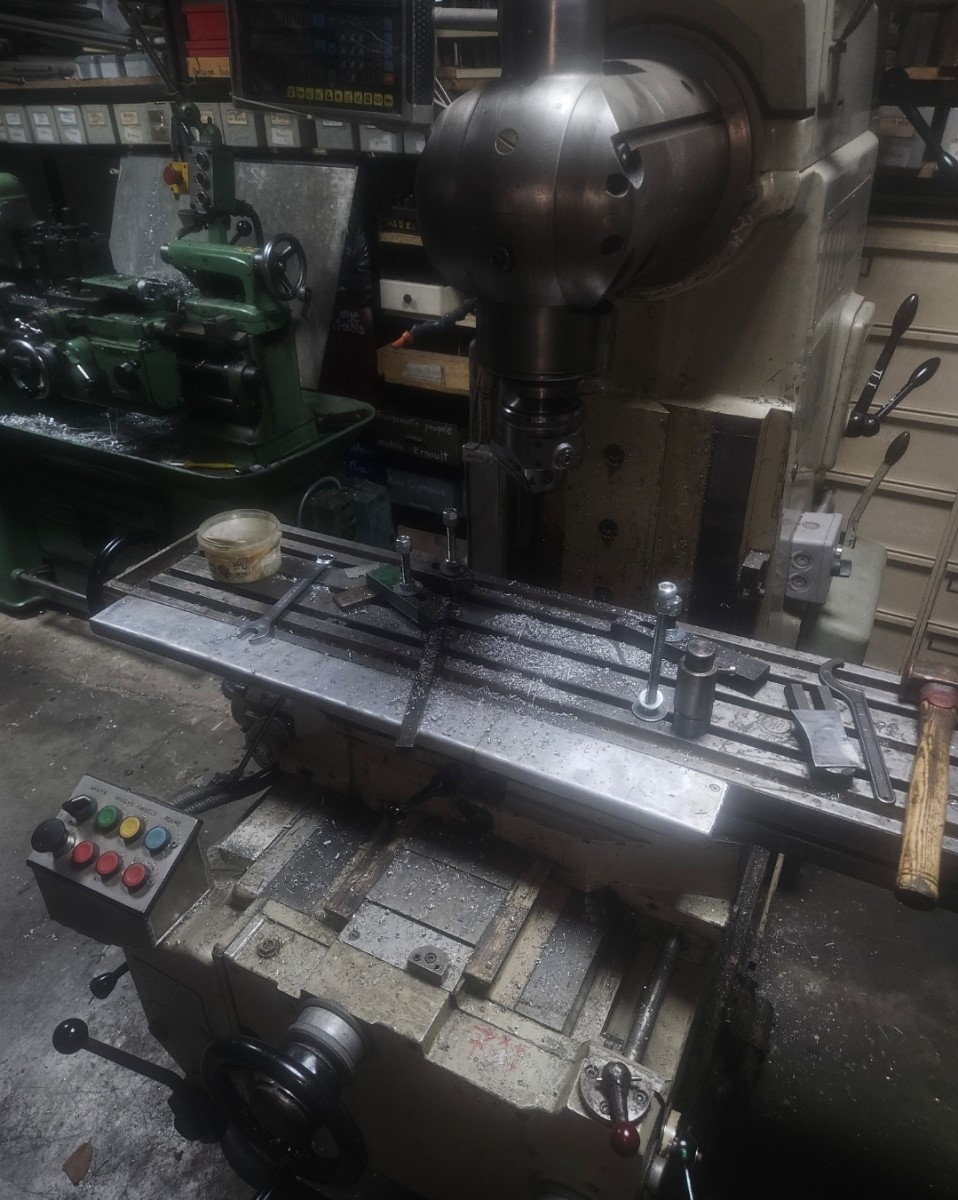

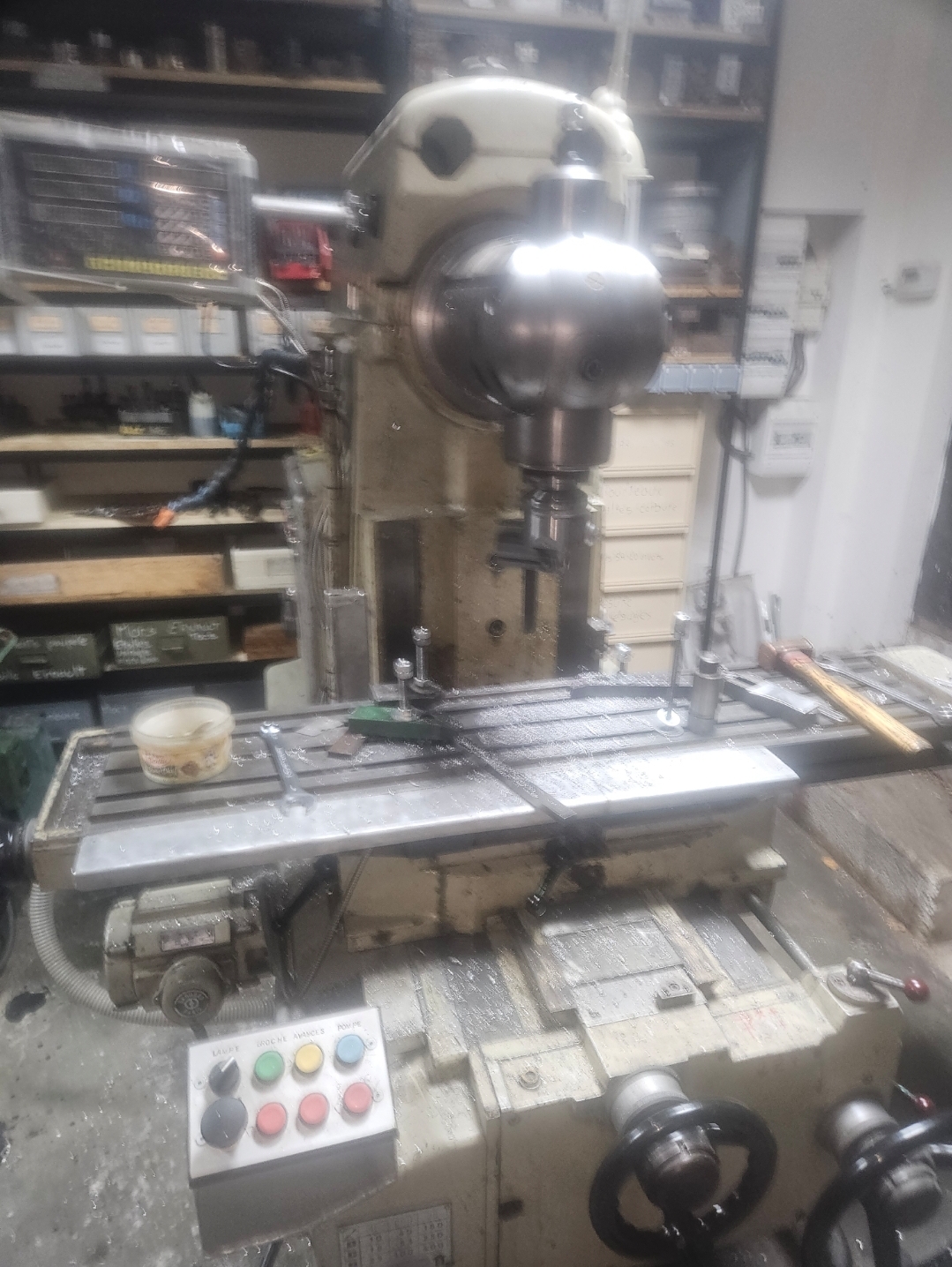

@marcopolo : moteur déposé chez Jérôme, je lui ai bien passé le bonjour de ta pars, il se rappelais très positivement de toi et te passe le bonjour également :)
Une petite photo des machines qui vont accueillir mon moteur dans les jours à venir :youpi
Affaire à suivre donc héhé
C'est cool, j'espère qu'il nous fera quelques photos. Les machines sont anciennes mais du très bon matos. Et ce qui compte le plus, c'est le savoir-faire.
Messages : 1602
Belle fraiseuse ! :bravo
Cela me rappel une réparation du carter sélecteur sur la 1er DT2-250
Je vais suivre l'opération :popcorn

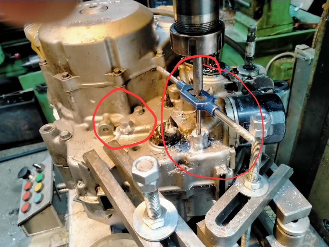

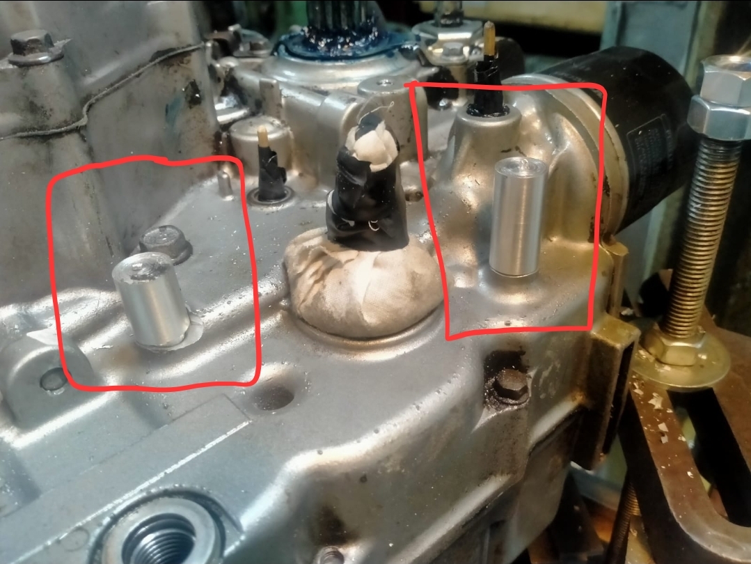

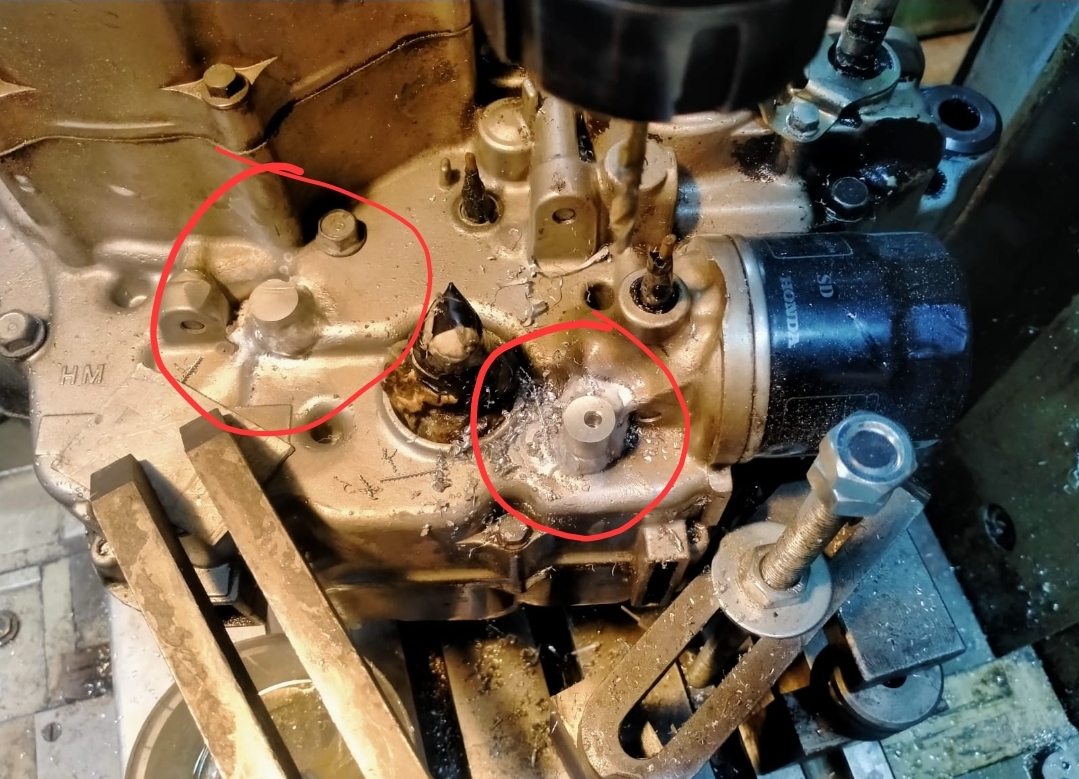

SUITE ET ... FIN !
Bon voilà, jai récupèré le moteur après ressoudage par Jérôme de Jeomauto, le problème est résolu.
Travail très propre de Jerome, je le recommende vivement aux membres du forum pour travaux de soudure.
Il a documenté son travail sur ma moto sur son site, cherchez "2025/08 Réparation carter moteur moto (soudure, fraisage, taraudage)" sur www.jeomauto.fr pour toutes les photos et explications.
Merci a tous pour vos réponses, je me lance maintenant dans le remontage ;)
Messages : 7845
çà fait plaisir de voir ce travail réalisé. Nous avons encore des maitres artisans.
Non seulement habile de ses mains, il manie également la plume avec brio pour la rédaction de son Book sur le sujet. :bravo
Une adresse à retenir :ouioui
Compte tenu de l'ancienne bidouille de fixation Il aurait presque fallu monter une pompe à eau neuve, çà aurait éviter d'excentrer un trou de fixation en dupliquant l'alésage qui avait coulé en reperçant la pompe.
M'enfin, on change pas de pompe à eau tous les 4 matins non plus.

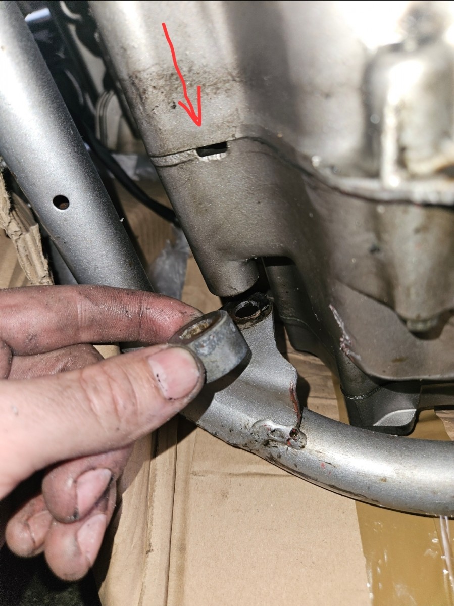

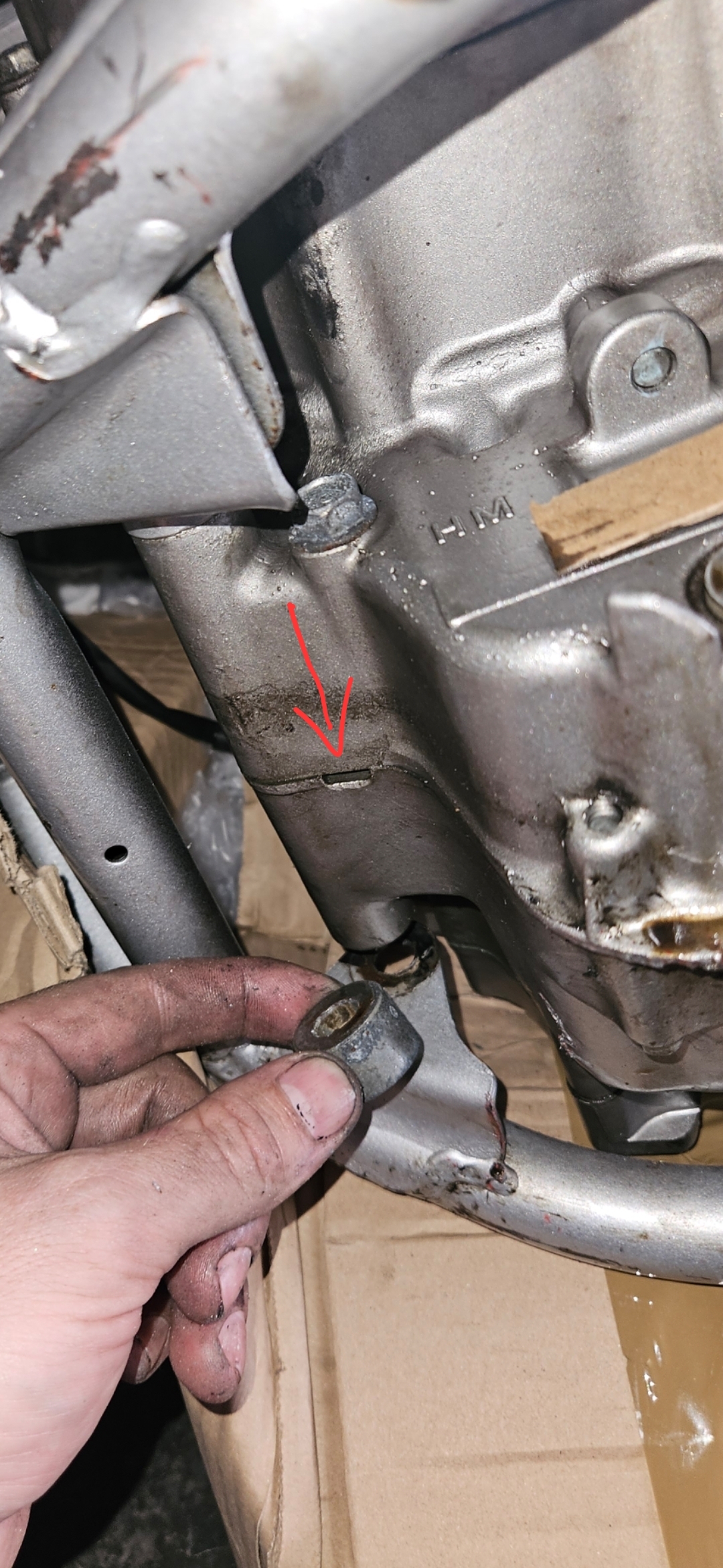

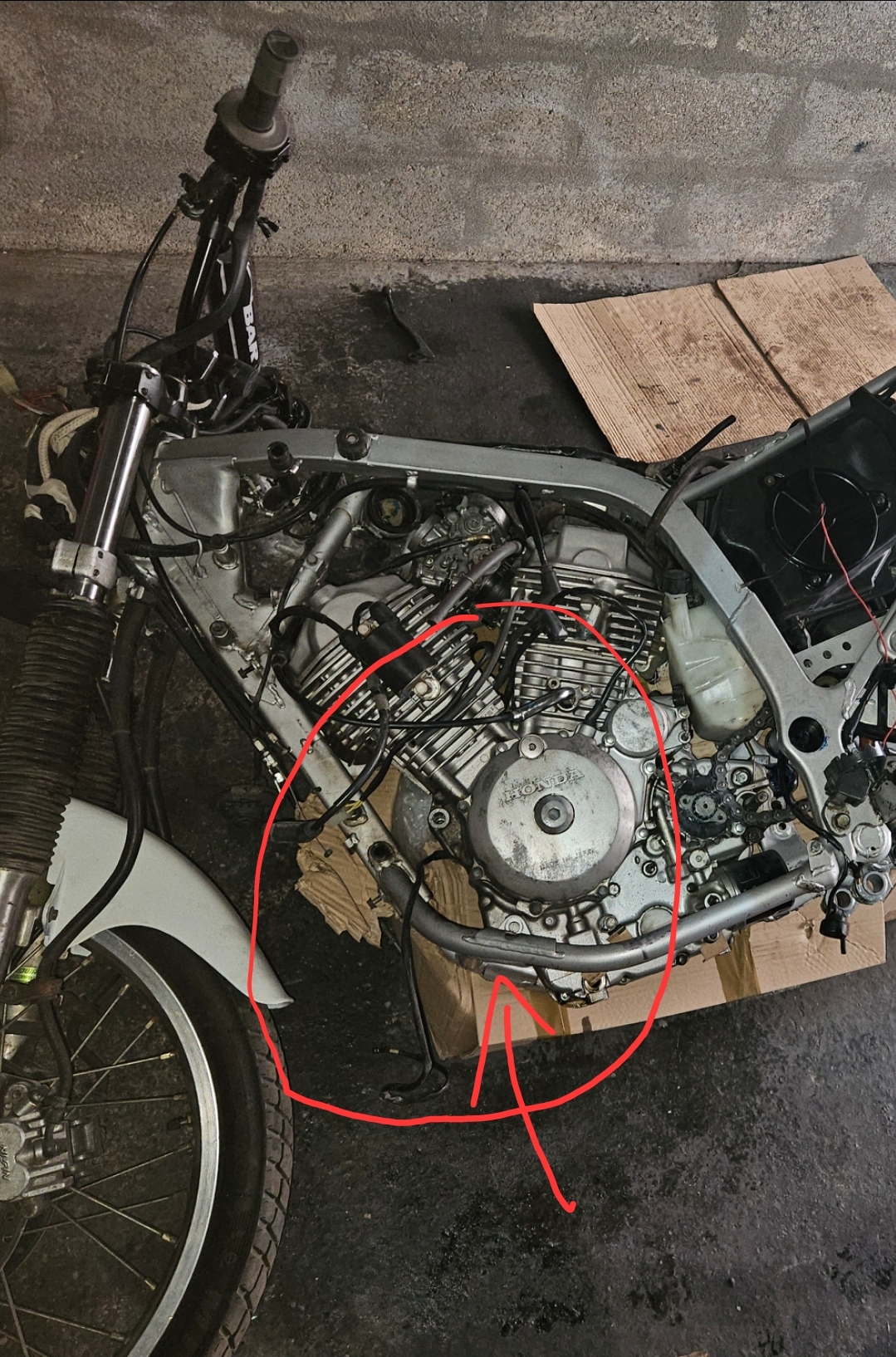

Décidément, une galère n'arrivant jamais seule, je viens de voir qu'il y a un petit morceau de métal qui a l'air cassé au niveau du carter du bas (voir photos, la moto est couchée sur le côté droit). Je ne sais pas si c'est fuyard ou pas, en effet je n'ai quasiment pas roulé avec la bécane une fois acheté, j'ai direct eu la galère de la pompe a eau..
A votre avis :
1/ S'agit-il d'une lèvre de carter venant pincer un joint d'étanchéité ?
2/ Avis aux connaisseurs du moteur : qui y-a-t-il derrière ce petit éclat ? (Huile ? Eau ? Rien ?).
3/ Je suis devenu parano sur les trucs cassés sur le carter, y'a rien de méchant ce n'est pas grave..
Dans tous les cas j'ai remonté le moteur sur le cadre, je vais aller jusqu'au bout et le faire péter puis voir si ça pisse ou pas. Le cas échéant, je ferai une soudure a froid avec une pâte d'aluminium bi composant. Hors de question que je ressorte le moteur, que je l'ouvre et qu'il reparte chez Jérôme le soudeur si sympathique soit-il 😂
Av votre bon cœur ❤️ 😝
C’est une lumière existante pour pouvoir ouvrir le moteur en deux plus facilement..donc d’origine ,tu peux tout remonter...
Oui c'est tout à fait normal comme a dit Stéphane. Tu peux tout remonter l'esprit tranquille :zen :wink:
Je déplace dans "Moteur et outillage" pour le moment.
Si tu vas plus loin dans les travaux on déplacera dans "Je refais ma moto" ;)

Hello Marcopolo, Stéphane et TiTi !
Merci pour vos réponses. Cest le genre de nouvelle qui te mets un grand sourire dès le matin hahaha 😅
Je suis devenu un peu parano avec cette moto qui n'était pas une très bon occasion au final.
Mais bon, je vais y arriver. Je posterai des photos une fois terminer.
Bonne journée a tous 😁

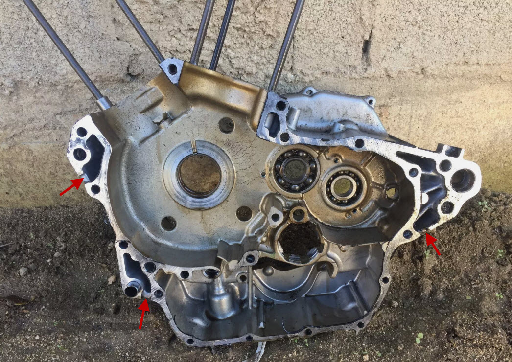

Il y a 3 endroits de séparation des 2 demi carters moteur, celui qui t'intrigue en bas à gauche de cette photo :
Séparation des 2 demi-carters moteur.jpg (272.61 Kio) Vu 2359 fois

Merci Morcopolo pour cette photo. C'est très clair !

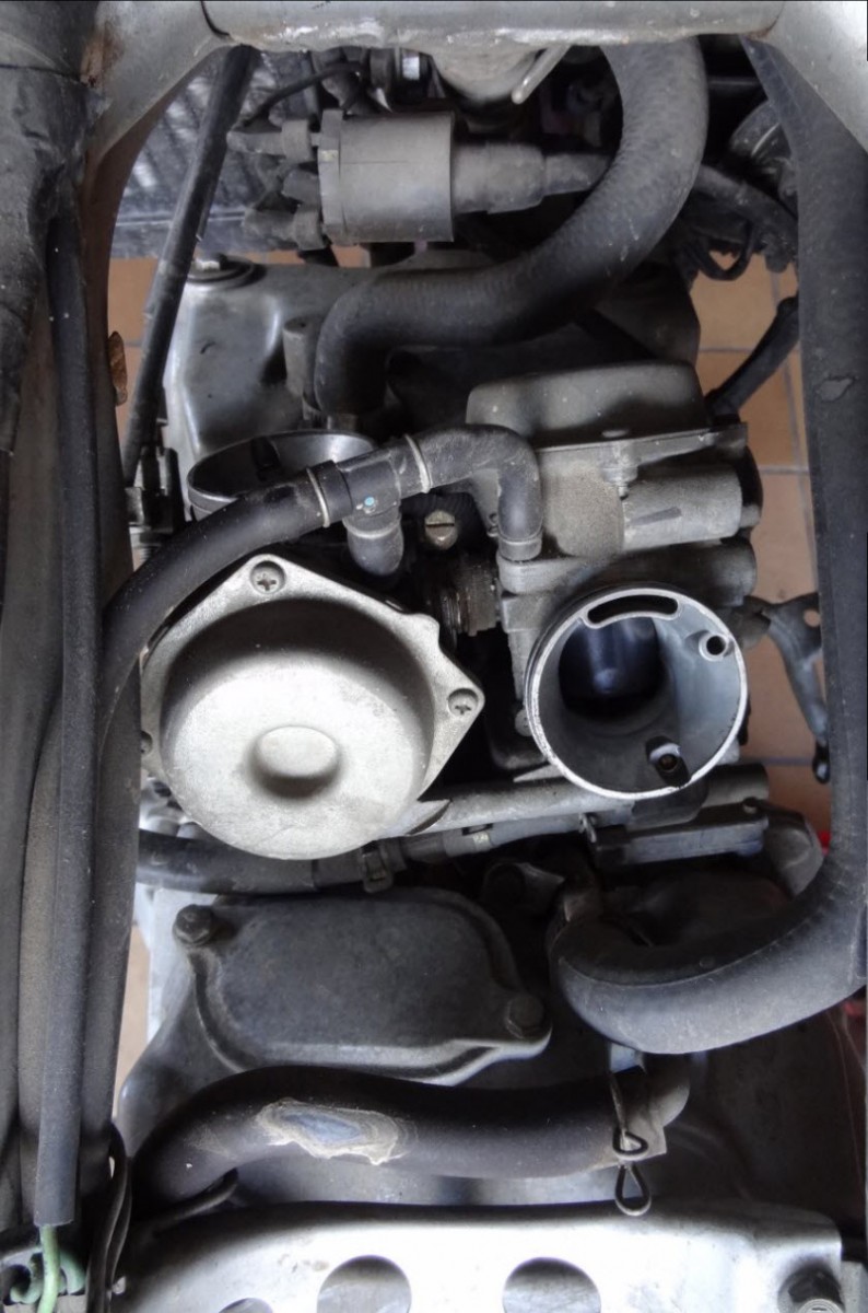

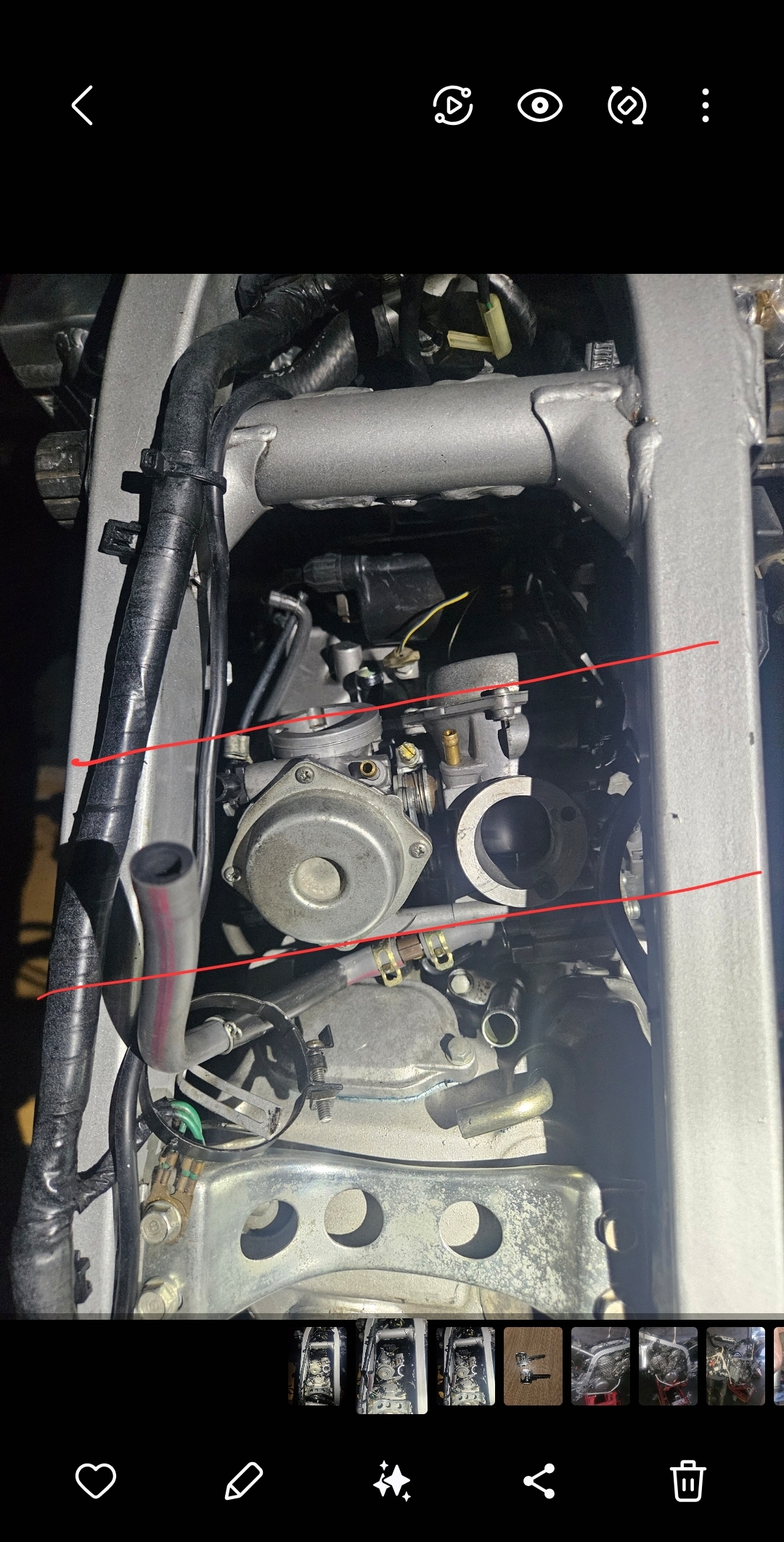

J'ai néanmoins une question concernant le carburateur. Je l'ai remonté mais il n'est pas " droit " par rapport au cadre. Est-ce normal a votre avis ? Cela me paraît étrange, cest la première fois que je vois cela sur une moto ..
Je vous joins une photo 😅😬🫣
Oui c'est bon, j'ai exactement la même photo avec Mamie Violette.
Il faut quand même vérifier que les 4 emboitements des pipes soient corrects, surtout si elles n'ont pas été changées, le caoutchouc dur s'emboîte moins bien.

C'est quand meme étrange cette histoire de Carbu pas aligné avec le cadre, cela m'étonne de Honda 😅🙄
Vaut mieux que ce soit aligné avec le moteur qu'avec le cadre :lol:
