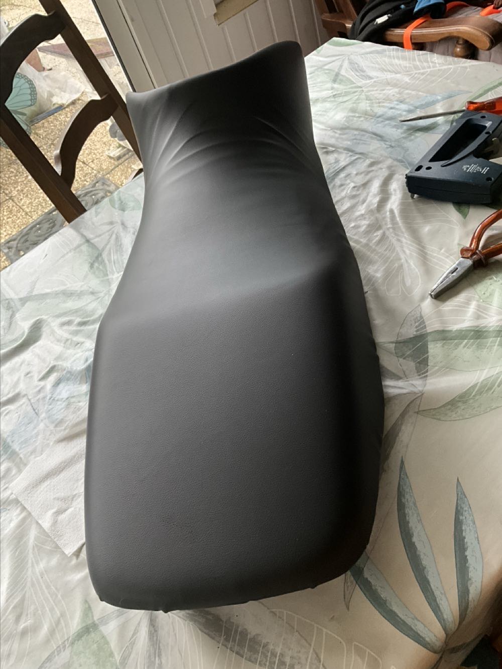

Hello les loulous , j’ai essayé de refaire ma selle . Bon ça vaut ce que ça vaut . Pour 50 balles ….

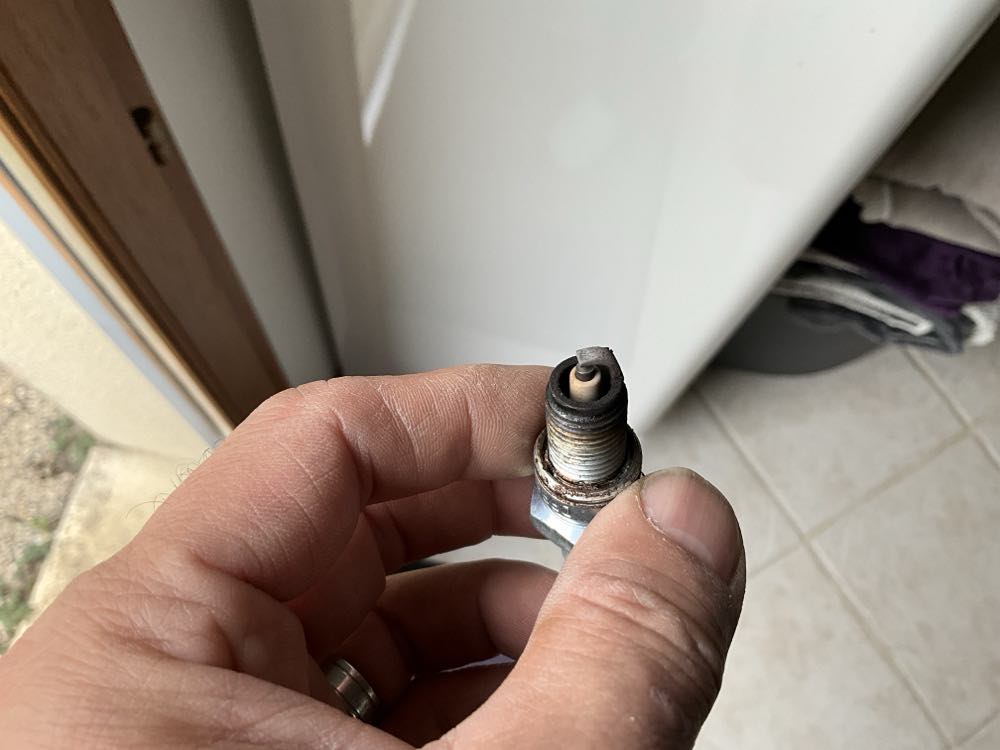

Ça dois pas être plus homogène sur la bougie ?
