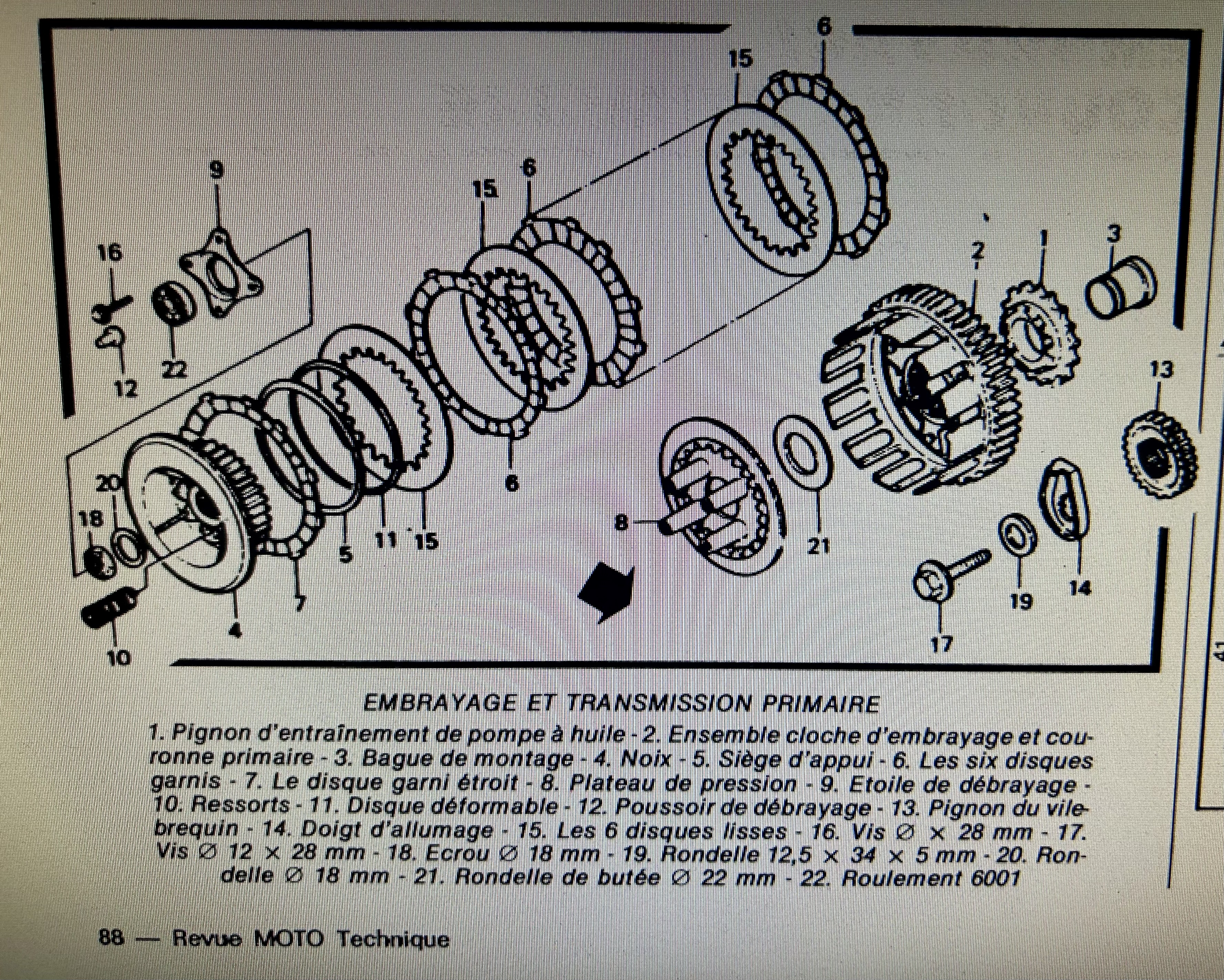

Tu parle de la rondelle numéro 21 ?
Attendons les spécialistes :respect
Re: Présentation T@600 et problème
Oui je pense à la rondelle 21 ou le palier en bronze ... Bon faut débloquer l'écrou de 27 pour en avoir le cœur net. Ma méthode, défreiner l'écrou passer une vitesse, resserrer le cale-pied pilote pour pouvoir freiner la roue arrière, et un coup de clé à choc.

Aïe :cry: la grande rondelle 21 était présente ou pas ?
On dirait qu'il y a eu un défaut de graissage au niveau du palier.

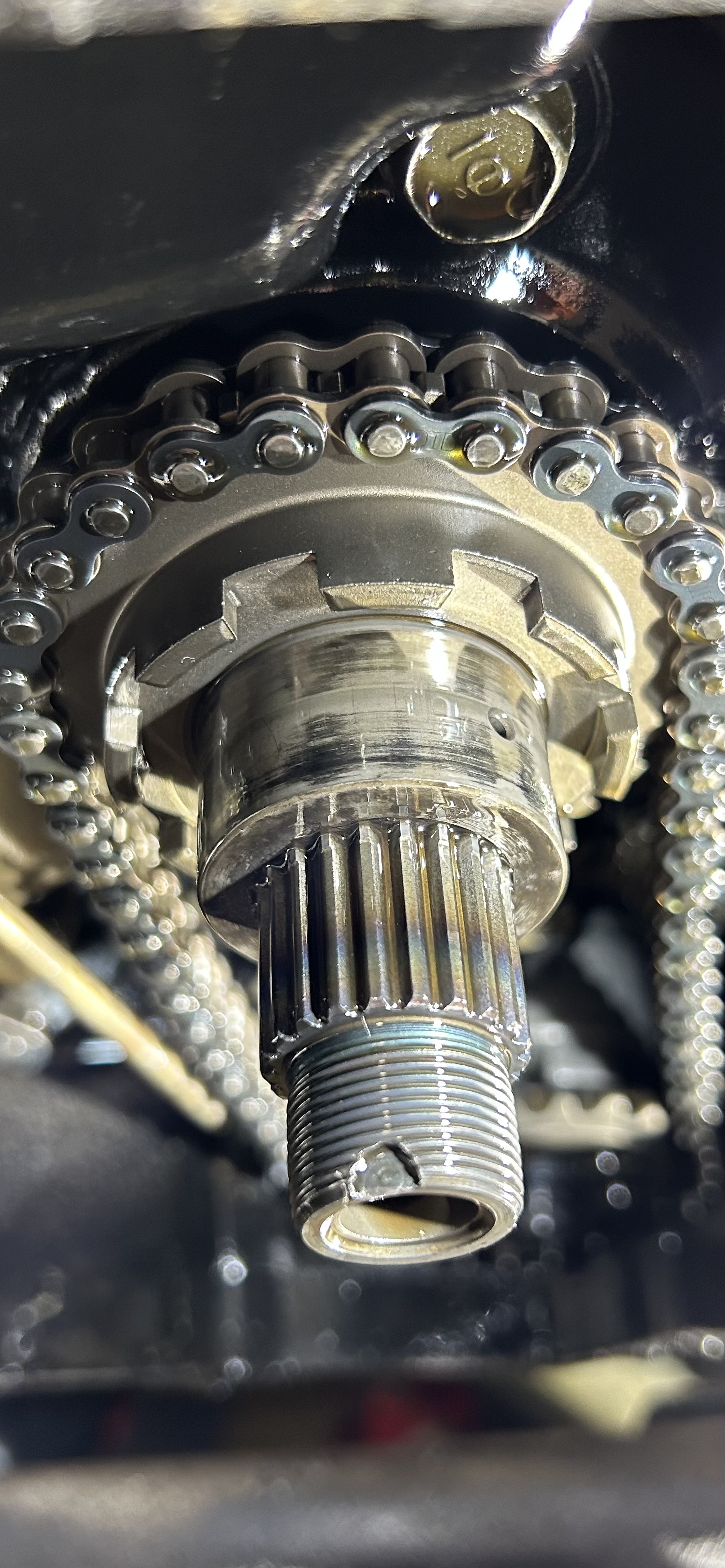

Je n'ai pas la berlue quand même 8-* ce n'est pas un effet d'optique :[
Arbre Primaire T@88 -- w7r.jpg (72.54 Kio) Vu 3545 fois
19 oct. 2024, 16:19
Il y a un décalage mais ,c’est un usinage plus qu’une usure ! Ils sont tous comme ça! Je regarde si j’en ai un démonté,accessible...
stefter a écrit : ↑
21 oct. 2024, 14:38
19 oct. 2024, 16:19
Il faut que je regarde sur mon vieux bloc alors ...
Oui pour moi au vu des photos, le flanc des cannelures, d'habitude bien creusés lors d'une usure prématurée, semble en bon état!
Bon j'ai fait la photo sur mon vieux bloc, il y a effectivement un rattrapage des dents en hauteur mais je ne le trouve pas aussi marqué, pour en avoir le cœur net, il faudrait prendre la mesure du diamètre au pied à coulisse au niveau des flèches rouges
Arbre Primaire T@93 -- marcopolo.jpg (160.66 Kio) Vu 3486 fois
Je pense que c’est la photo qui donne cet effet.
Je prendrai les mesures tout à l’heure
Sinon, pour repartir sur de bonnes bases, j’ai commandé les disques d’embrayage, une noix d’occasion sur eBay, et j’attends encore la bague de chez CMSNL avec la chaîne de pompe à huile et le petit roulement
J’ai également remplacé les câbles d’accélérateur et d’embrayage, qui avaient une résistance
Je croise les doigts pour que le bruit vienne de là… sinon, je suis bon pour démonter la boîte :|

Bonne nouvelle, après le changement de l'embrayage, le fameux bruit a disparu
J'ai cassé ma tirelire, voici les pièces installées :
Disques et ressorts d'embrayage
Noix d'embrayage
Bague de friction
Roulement de butée d'embrayage
Câbles d'accélérateur et d'embrayage
Écrou d'embrayage

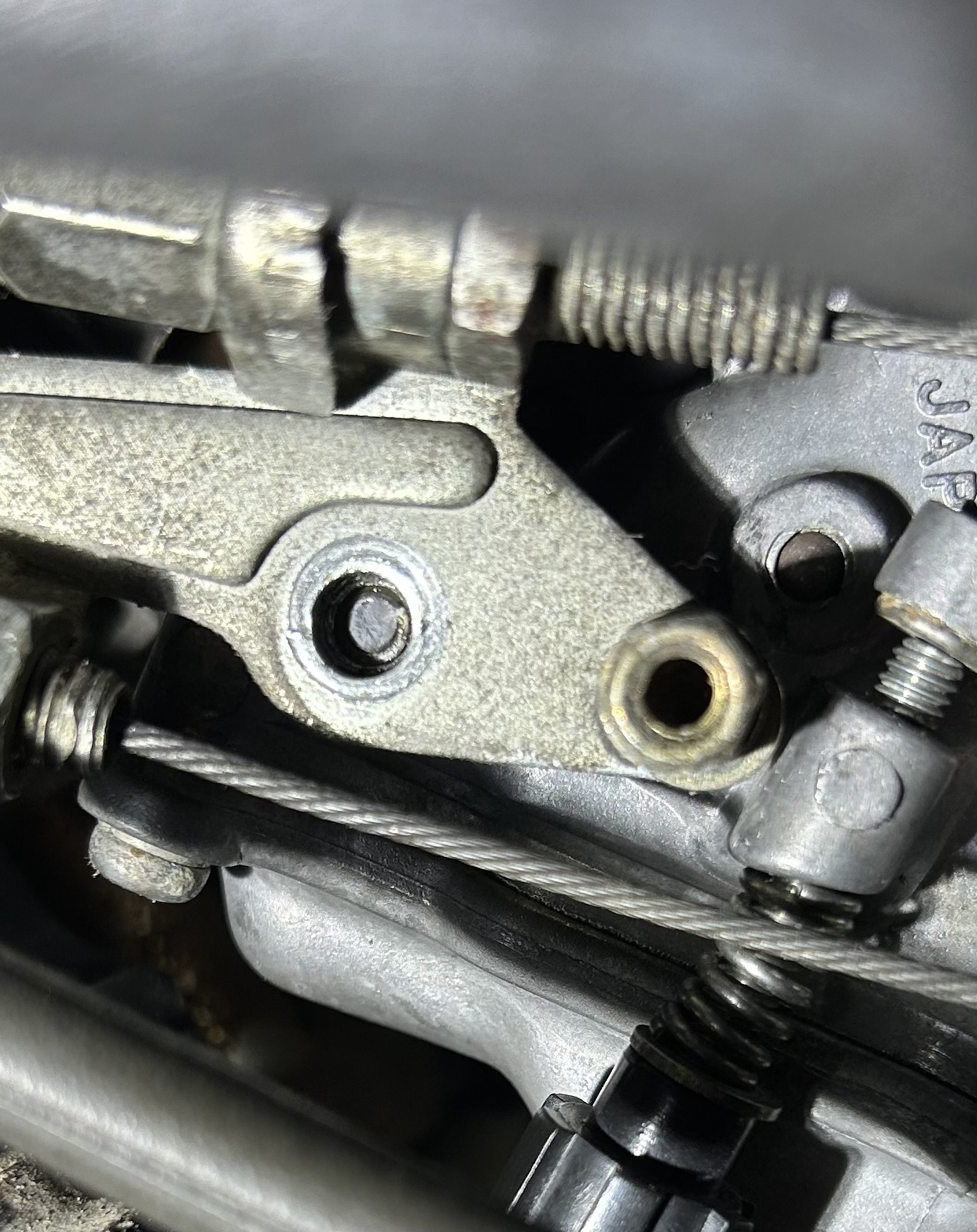

J'ai vérifié s'il n'y avait pas de prise d'air avec la technique du nettoyant frein et je n'ai pas remarqué de montée en régime
Il me reste la synchronisation des carburateurs à faire

Quand je chipote aux vis de richesse, je n'ai pas l'impression que ça change quelque chose. Quelle pourrait être la cause ?

Pour les vis de richesse sans effet, on est bien d'accord, l'ordre de montage sur la vis c'est ressort, rondelle, joint torique ?
Sinon, tes conduits sont peut-être obstrués, on peut les vérifier à la soufflette ceux-là avant remontage.
Vérifier aussi qu'il n'y a pas un vieux joint resté dedans.
